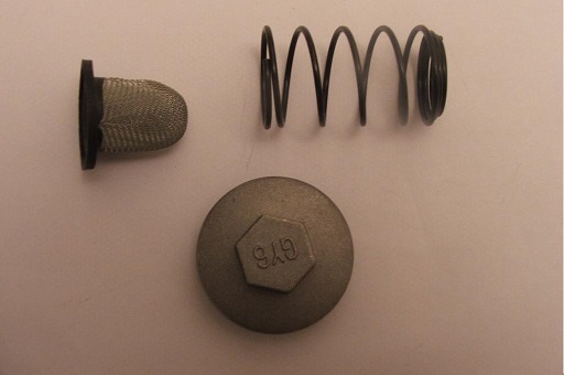

Tambien dice, a parte de cambiar el aceite (0.9l de 15w40)se limpie el tamiz del filtro del aceite. ¿donde vá?¿alguien sabe cómo se hace?

Debajo de la moto, veras un tornillo grande de 17" tipo tapón, si lo quitas dentro va un muelle y el filtro dedal y por ahí cae todo el aceite del motor. Una vez caiga todo, con el filtro limpio, pones el filtro, el muelle y cierras. Rellenas el aceite por donde se mira el nivel, la varilla.
