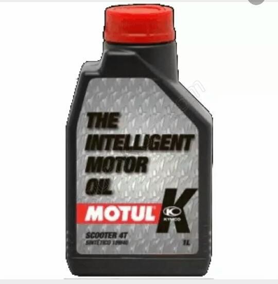

Torrente Publicado 9 de Diciembre del 2015 Autor Compartir Publicado 9 de Diciembre del 2015 Gracias por las respuestas. Según el libro de mantenimiento y dicho por el vendedor pasó la revisión 200 km.antes de comprarla yo, pero tengo entendido que el aceite de la caja reductora deberían haberlo cambiado y viendo como están las cabezas de los tornillos creo que no lo han hecho, pues la zona está manchada (incluso por encima del tornillo de llenado) de aceite con polvo,esa mezcla que se suele formar por esas zonas, y como digo esos tornillos llevan mucho más de 200 km. sin tocarse. También le falta aceite, con la varilla enroscada da nivel ok, pero como dice el manual con la varilla sin roscar pues le falta,y no se que aceite le pusieron para hacer nivel. Y Happy, que diferencia voy a notar con unos rodillos de 15 gr? Enlace al comentario Compartir en otros sitios web More sharing options...

CUCUIBIZA Publicado 9 de Diciembre del 2015 Compartir Publicado 9 de Diciembre del 2015 Respecto al aceite ve donde le hicieron la revisión al que te la vendio y que te rellenen lo que te falta, sino puedes por algo, localizar el teléfono y llamarlos para ver el tipo de aceite que le an puesto y comprarlo y rellenarlo tu mismo. Un saludo paz_ Este es el que suelen poner en muchos talleres oficiales kymco. Motul 10w40 Enlace al comentario Compartir en otros sitios web More sharing options...
