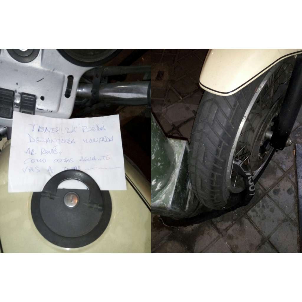

raulinho Publicado 9 de Diciembre del 2015 Compartir Publicado 9 de Diciembre del 2015 Pues nada, que ayer paseando por la tarde al perrete me encontré con esta preciosa estampa y como me hizo mucha gracia no puedo más que compartirlo aquí con la familia Kymco. para los que no llegan a verlo exactamente dice: "Tienes la rueda delantera montada al revés. Como cojas agua te vas a tomar......" Enlace al comentario Compartir en otros sitios web More sharing options...

IceLord Publicado 9 de Diciembre del 2015 Compartir Publicado 9 de Diciembre del 2015 No hace mucho hablamos en un hilo sobre el montaje de las ruedas y estábamos convencidos de que una rueda con un dibujo parecido a esta y que estaba así montada (como esta), estaba mal montada.... el resultado es que no era cierto y que estaba montada según indicación del fabricante en la propia goma...... a lo mejor está bien montada así (habría que fijarse bien en el flanco de la goma para estar seguros). Enlace al comentario Compartir en otros sitios web More sharing options...
Administradores fededb Publicado 9 de Diciembre del 2015 Administradores Compartir Publicado 9 de Diciembre del 2015 Puede ser, pero por la foto da la sensacion de que esta al reves. Enlace al comentario Compartir en otros sitios web More sharing options...
raulinho Publicado 9 de Diciembre del 2015 Autor Compartir Publicado 9 de Diciembre del 2015 Yo opino lo mismo! pero si me das pistas IceLord esta tarde te confirmo si está mal o no; que tengo que mirar? planeando_ Enlace al comentario Compartir en otros sitios web More sharing options...

IceLord Publicado 9 de Diciembre del 2015 Compartir Publicado 9 de Diciembre del 2015 Bueno, que conste que no es que yo crea que el buen samaritano estaba equivocado eh.... sólo apuntaba que hay veces que el dibujo parece no seguir la lógica "normal" y el fabricante indica que se debe montar así. Para saberlo con certeza todos los neumáticos, en su flanco lateral, junto a las indicaciones de medida, radio, etc., suelen tener una indicación de la dirección del giro, para no equivocarse en el montaje (suele ser una flechita que indica la dirección correcta del giro de la rueda, si ésta girara en el sentido de avance). Voy a buscar el hilo del que hablo a ver si tengo suerte. Varios opinábamos (me incluyo porque así fue) que estaba mal montada, por el dibujo en cuestión, pero un compañero (Tieter1) subió fotos de la rueda y comprobamos que estaba montada siguiendo las indicaciones del fabricante: estaba bien montada. PD: encontrado!!! si es que el buscador es una maravilla: http://www.forokymco.es/index.php/250-super-dink-300/203076-fotos-de-mi-blanquita-mod?limit=15&start=90#377661 El compañero que subió las fotos que evidenciaban el correcto montaje (a pesar de que parecía incorrecto) fue Tieter1 (que es un compañero con bastante experiencia y bagaje en el foro). Enlace al comentario Compartir en otros sitios web More sharing options...
raulinho Publicado 10 de Diciembre del 2015 Autor Compartir Publicado 10 de Diciembre del 2015 Esta tarde lo miro que se me olvido ayer! jejeje a ver que dice el lateral Enlace al comentario Compartir en otros sitios web More sharing options...
raulinho Publicado 11 de Diciembre del 2015 Autor Compartir Publicado 11 de Diciembre del 2015 Pues va a ser que la rueda no está mal montada por lo que creo que he visto! :silbando Enlace al comentario Compartir en otros sitios web More sharing options...
Nigromante Publicado 11 de Diciembre del 2015 Compartir Publicado 11 de Diciembre del 2015 Pues va a ser que la rueda no está mal montada por lo que creo que he visto! :silbando Pues que curioso. Te has fijado si es Michelin u otra marca? Enlace al comentario Compartir en otros sitios web More sharing options...
raulinho Publicado 11 de Diciembre del 2015 Autor Compartir Publicado 11 de Diciembre del 2015 Pues va a ser que la rueda no está mal montada por lo que creo que he visto! :silbando Pues que curioso. Te has fijado si es Michelin u otra marca? Es una metzelder, por lo que he visto creo que estaba bien montada, pero esta tarde pienso ir con la linterna, que de noche todos los gatos son pardos. Tengo ya un mosqueo con esto.... jajajajajajaj Enlace al comentario Compartir en otros sitios web More sharing options...
Getroppel Publicado 11 de Diciembre del 2015 Compartir Publicado 11 de Diciembre del 2015 Con la tontería yo me he fijado en las mías y tienen el dibujo en el mismo sentido... he dicho ostras a ver si me las han montado mal también... Y no, la flecha indica el sentido del giro con lo cual están bien montadas. Son unas Metzeler también. Enlace al comentario Compartir en otros sitios web More sharing options...
