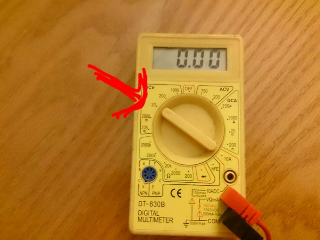

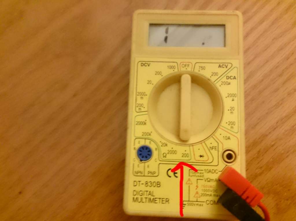

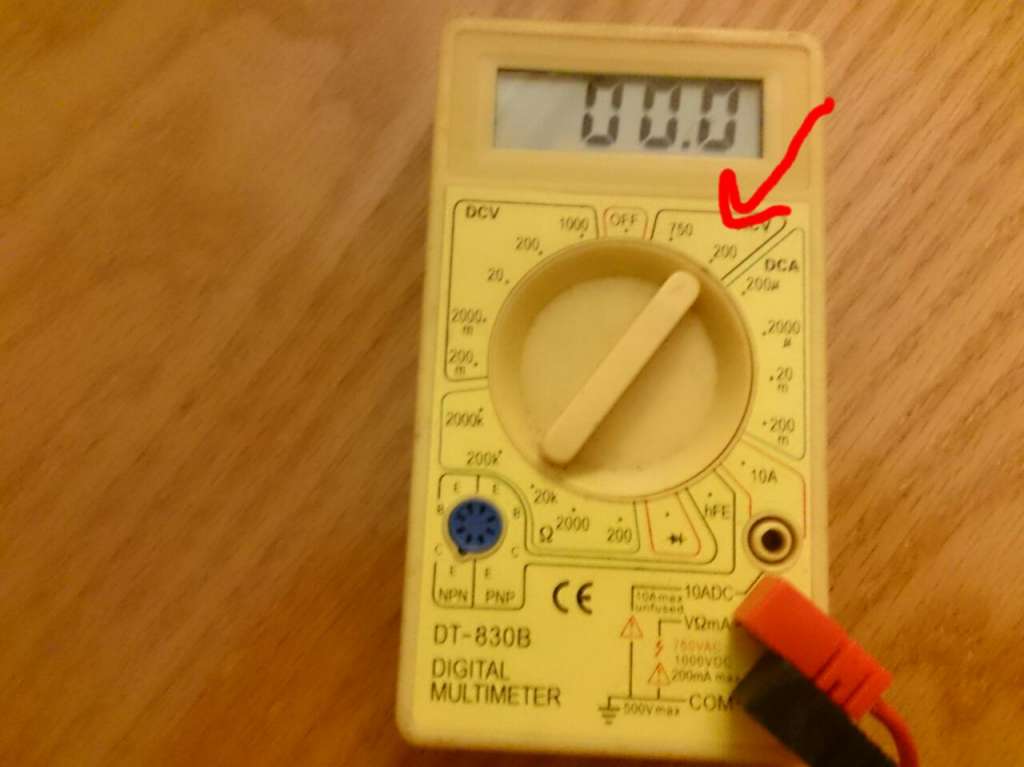

CUCUIBIZA Publicado 12 de Diciembre del 2015 Compartir Publicado 12 de Diciembre del 2015 Si as echo correctamente las mediciones ese stator esta mal. Como decía Jack el destripador vamos por partes. El stator saca corriente alterna, esa corriente llega al regulador, este la regula y a parte la convierte en corriente continua. Teniendo esto claro ahora va la.pregunta, A ti te sale 3 hilos del stator del mismo color, que seran amarillos verdad? Pues si es asi vamos a ver las pruebas. Como hemos dicho antes sale corriente alterna, el voltimetro o polímetro tiene que estar en voltios AC, desconetas la clavija y arrancas la moto, pues entre estos 3 hilos que te tiene que dar mas o menos los mismos voltios, en relentin y dependiendo de cada moto unos 20 voltios o mas, si la ponemos a 5000 rv entre 40 o 50 voltios. Posición del polímetro para medir salida del stator. La siguiente prueba para ver si esta mal el stator es medir la resistencia entre los 3 hilos, ¡OJO! La moto parada, ponemos el polímetro en ohmios a la menor escala, entre los 3 nos tiene que dar el mismo valor, este valor es minimo, si no nos da nada esta mal. La otra prueba a ver si hay una derivación, en ohmios también y moto parada, una punta del polímetro en un hilo de los 3, y la otra punta a la masa (chasis) pues aquí no nos tiene que dar nada, probamos con los dos hilos restantes, si nos da resistencia el stator esta mal. Posición del polímetro para medir resistencia Para medir la corriente despues del regulador y en batería se mide en voltios DC Posición del polímetro para comprobar voltaje en batería Lo as echo asi? Ya nos cuentas cosas. Un saludo Enlace al comentario Compartir en otros sitios web More sharing options...
