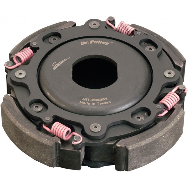

Buenas. Me surge una duda, haber si alguien me puede responder. Cuando el embrague se valla acabando, se puede volver a poner ferodos nuevos o hay que tirarlo y poner un embrague nuevo.Dado que cada cierto tiempo hay que limpiar campana y lijar ferodo para que funcione correctamente el embrague, eso provoca que se va gastando como es lógico. Gracias.
claro_que_si
Hola Compay, yo te puedo decir que estoy intentando comprar unas zapatas viejas precisamente para ponerlas el ferodo nuevo, a ser posible mas blando y de mejor calidad ( eso, con poco mejor que sea ya se cumple), seguro que se acaban los problemas de tirones en salida y andar lijando cada dos por tres.
El ferodo tiene que ser de 4 mm. De espesor, por lo que he podido averiguar en el foro.
Saludos.
Aquí en Baleares hay torneros que te hacen los ferodos nuevos y de mayor calidad, supongo que en la península también lo haran, habría que mirar, desmontas y les llevas el embrague y la campana también para que lo ajusten todo bien. El compañero mpracing en Mallorca lo hizo, esta muy contento con el resultado, unos 35 euros le cobraron.
Un saludo
Yo he estado investigando y me ha dicho un mecánico ya jubilado que en Madrid hay un sitio que se llama Comercial Boiz, por lo visto pegan ferodo desde hace muchos años, seria cuestión de llevas las tres zapatas y la campana del embrague, para que se ajuste perfectamente la curvatura del ferodo con la campana.
Esta por la zona del Poligono industrial de Vicalvaro
Comercial Boiz S.A. C/ de los Sondeos, n* 3 (28053)
