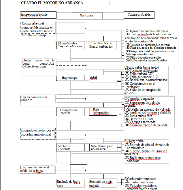

raulinho Publicado 3 de Diciembre del 2015 Compartir Publicado 3 de Diciembre del 2015 Te dejo el diagnostico del manual de taller para motos que no arrancan, no encuentro diagnostico de problemas para que se pare, bueno, miento porque si que he encontrado un apartado en ignición pero no me ha parecido el caso.... echale un ojo Enlace al comentario Compartir en otros sitios web More sharing options...
