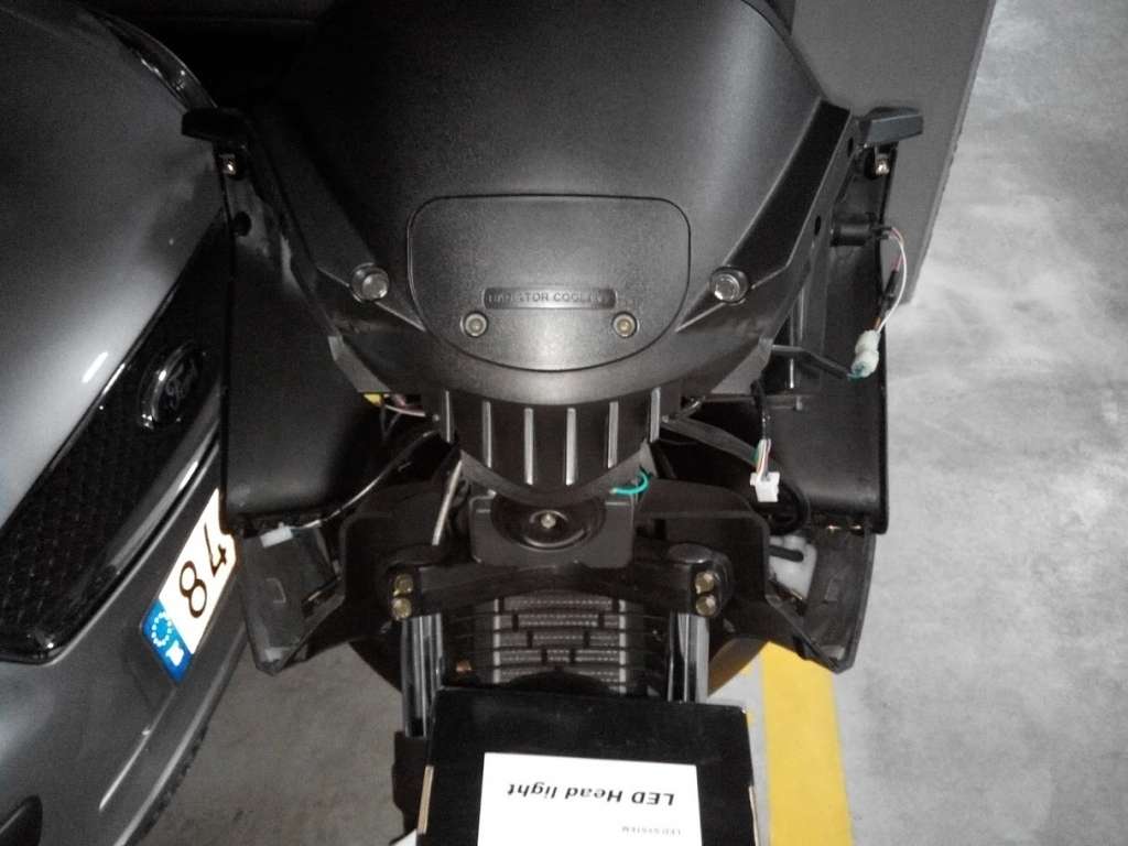

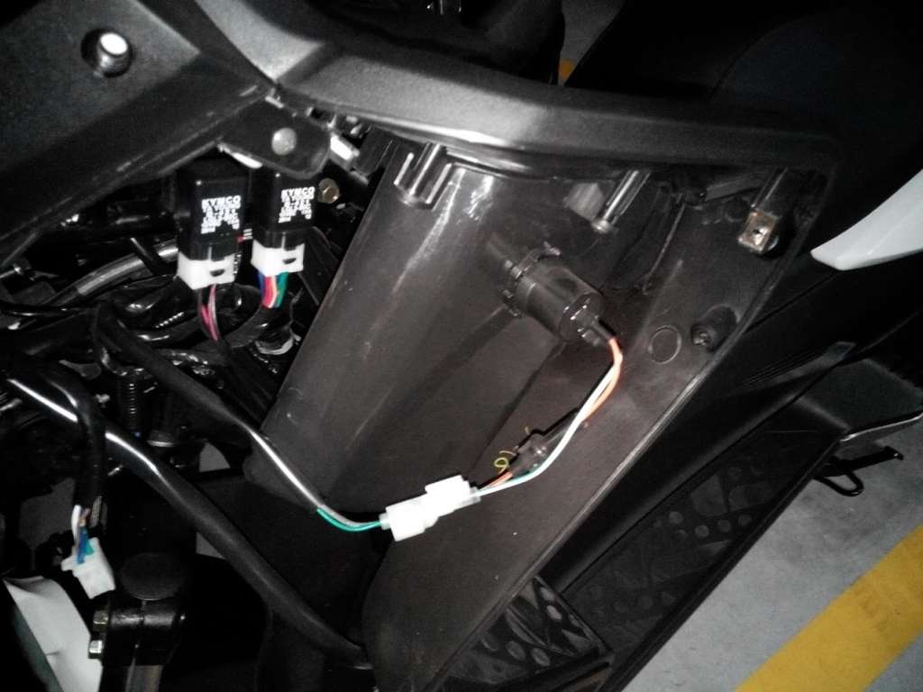

StumpjumperHT89 Publicado 2 de Diciembre del 2015 Compartir Publicado 2 de Diciembre del 2015 Compañero Seilla, vas a tener suerte claro_que_si He hecho fotos al lugar donde se encuentra el portafusibles, pera que lo puedas ver. Aquí se puede ver tras la toma de la guantera, el portafusibles negro al cable rojo positivo. Vista frontal, se encuentra a la derecha de la foto. Saludos. Enlace al comentario Compartir en otros sitios web More sharing options...

seilla Publicado 19 de Diciembre del 2015 Autor Compartir Publicado 19 de Diciembre del 2015 Compañero Seilla, vas a tener suerte claro_que_si He hecho fotos al lugar donde se encuentra el portafusibles, pera que lo puedas ver. Aquí se puede ver tras la toma de la guantera, el portafusibles negro al cable rojo positivo. [attachment=37493]IMG_20150713_205434.jpg[/attachment] Saludos. Voy a quitar el carenado de delante para mirar lo del fusible pero después de mirármelo y antes de liarme quería preguntarte si la parte frontal son dos piezas (derecha izquierda) o sólo una porque he visto un montón de tornillitos y no quiero romper ninguna pestaña o dejarme algo por quitar. En tu segunda foto veo todo quitado,incluso faros, pero ¿se puede desmontar menos? Enlace al comentario Compartir en otros sitios web More sharing options...
latourexpress Publicado 19 de Diciembre del 2015 Compartir Publicado 19 de Diciembre del 2015 No lo tienes que desmontar todo martillazosm llorando_ Enlace al comentario Compartir en otros sitios web More sharing options...
