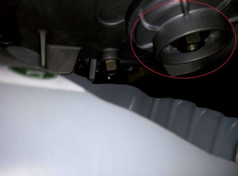

2_ Abrimos el tapón de llenado del aceite (os dejo detalle del filtro que vamos a instalar) para ayudar a la salida del aceite. He leído en varios sitios que puedes necesitar un alicate para abrirlo (junto con un trapo para no dañar la pintura), pero en mi caso estaba perfecto.

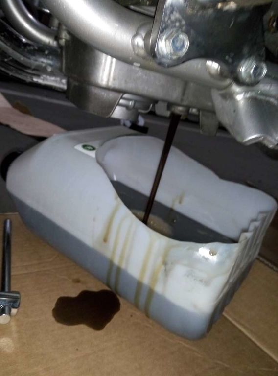

3_ Buscamos el tornillo del aceite señalado en rojo en la foto y lo quitamos. (este en mi moto estaba prieto no, lo siguiente así que con todos los hu---s del mundo.
4_ Vemos como cae el aceite sucio y cuando esté vacío nos ponemos con el filtro.
5_ De esta parte ya no tengo fotos. Sacamos el filtro desatornillando el tornillo y girando la tapa señalada en rojo en la foto y dejamos que caiga el resto de aceite hasta que acabe y lo sustituimos colocando el nuevo, no tiene más historia. Pasa el dedo con un poco aceite por las juntas del nuevo filtro antes de instalarlo.
