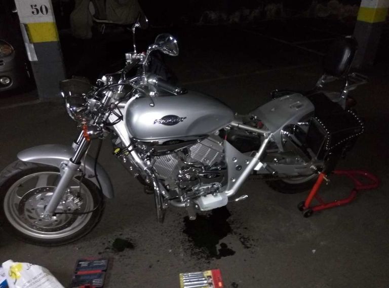

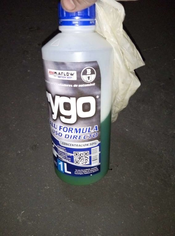

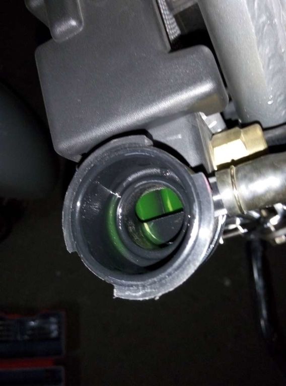

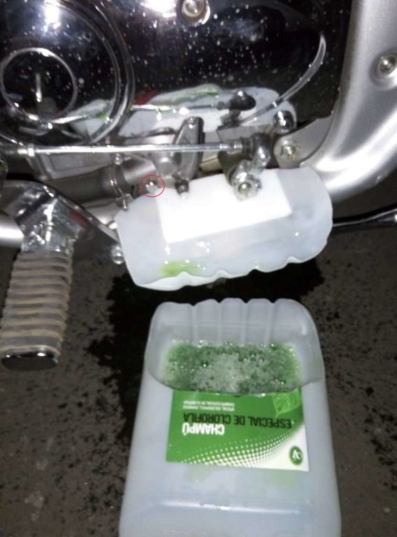

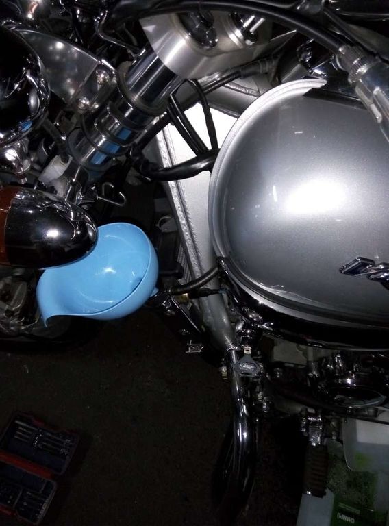

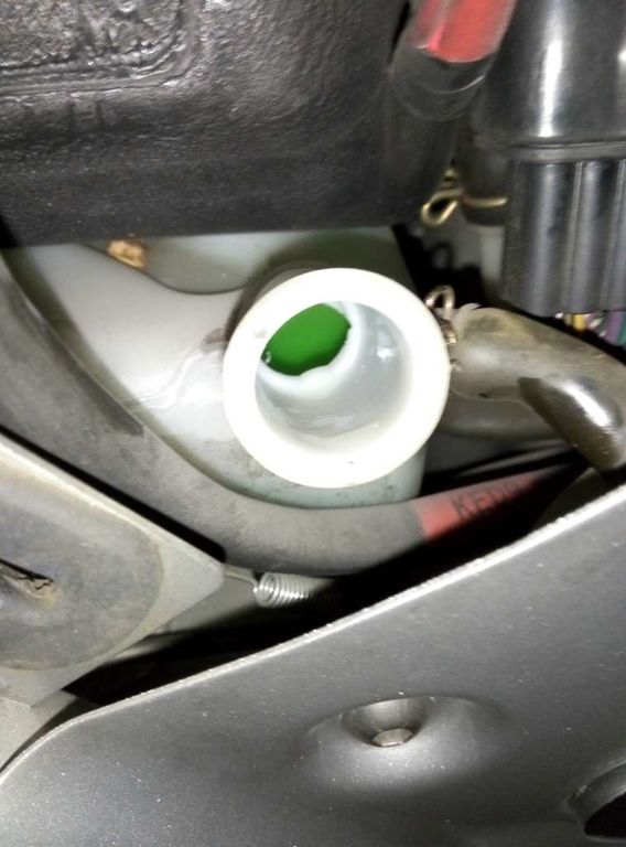

raulinho Publicado 28 de Noviembre del 2015 Compartir Publicado 28 de Noviembre del 2015 Tiempo estimado 15 min HERRAMIENTAS: Caballete para la moto (35€) Llave Allen 8 (embellecedor de los laterales, 1€) Llaves de tubo (sacar asiento y tornillo de drenaje de la bomba de agua, 2,5€) Destornillados estrella punta muy fina (tapón del radiador, 1€) Botella para líquido a reciclar y deposito para el líquido que salga de la moto Anticongelante (5€, según calidades yo puse 30% orgánico) Desmontamos todo (como veis yo manché mucho, colocar cartones y tener cuidado al sacar el líquido ya que sale a presión) Quitamos el tapón del radiador Quitamos el tornillo de drenaje (marcado en rojo) con cuidado, sale un chorro fuerte así que intentar no manchar mucho. Cuando deje de salir el líquido encendemos la moto 5 segundos para que salga el resto y volvemos a poner el tornillo. Rellenamos el radiador y volvemos a encender unos segundos para que salga el aire, llenamos al máximo y cerramos. Llenamos el vaso de expansión hasta la marca máxima y cerramos. Montamos la moto y a por una cerveza_ Aviso a los que adquieran motos de segunda mano de que hagan esta operación obligatoria-mente, mi moto estaba totalmente vacía. fijaos lo que había dentro.... :pistolas Enlace al comentario Compartir en otros sitios web More sharing options...
