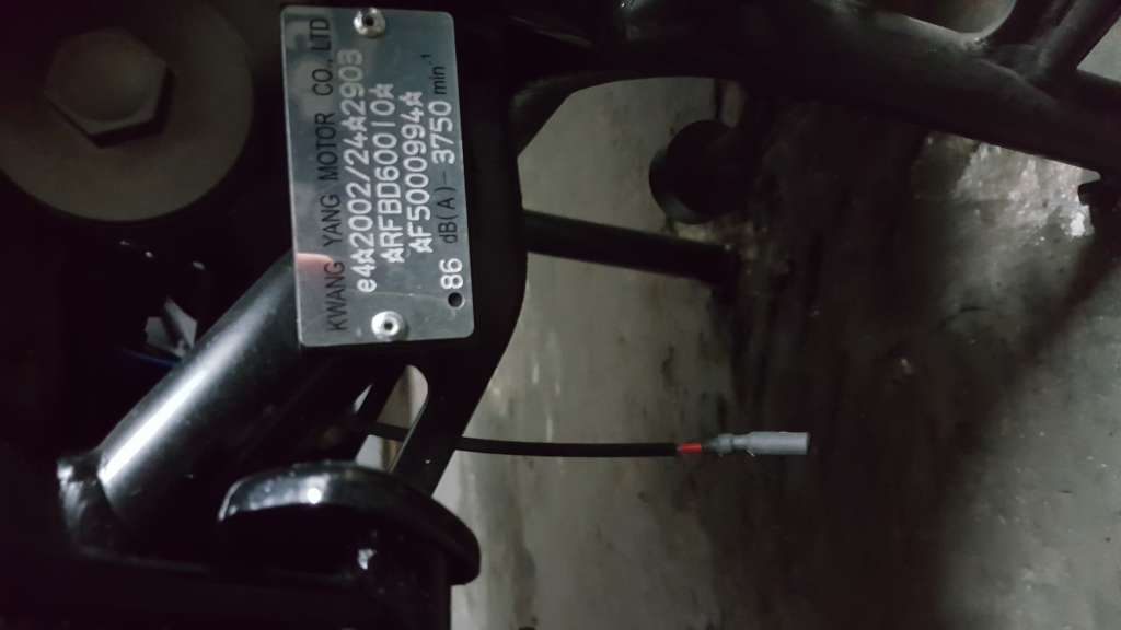

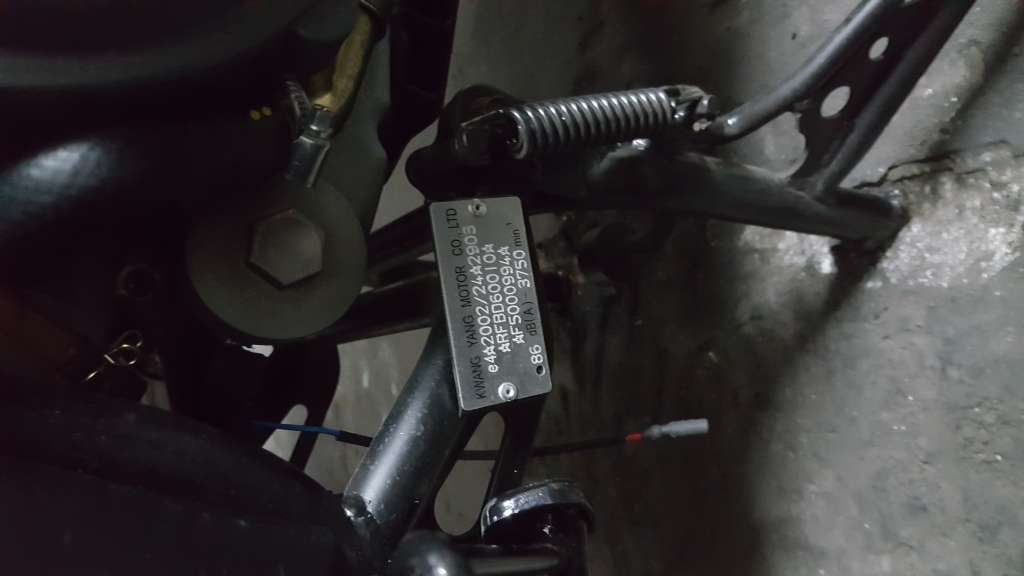

Juanxolina Publicado 28 de Noviembre del 2015 Compartir Publicado 28 de Noviembre del 2015 Holaa a todos!!! Pues que hoy me he encontrado este cable suelto.... alguien sabe de que es? Creo que es tiene que ver con algo electrico pero ni idea. La tengo en garantia. Un saludo y mil gracias. Enlace al comentario Compartir en otros sitios web More sharing options...
mpracing Publicado 28 de Noviembre del 2015 Compartir Publicado 28 de Noviembre del 2015 Ese cable es el del sensor ( mano contacto ) de la temperatura del agua. Busca la otra punta del terminal y conecta la cuanto antes pues podrías tener una subida de temperatura y no enterarte hasta que fuera demasiado tarde con un calentón y un montón de € para su reparación. Enlace al comentario Compartir en otros sitios web More sharing options...
Juanxolina Publicado 28 de Noviembre del 2015 Autor Compartir Publicado 28 de Noviembre del 2015 Pero el ventilador se me enciende y me marca la temperatura . Yo es que no entiendo nada lo siento. Yo no he encontrado lanotra punta para conectar.... tu sabrias donde está? Muchas gracias por la respuesta Enlace al comentario Compartir en otros sitios web More sharing options...

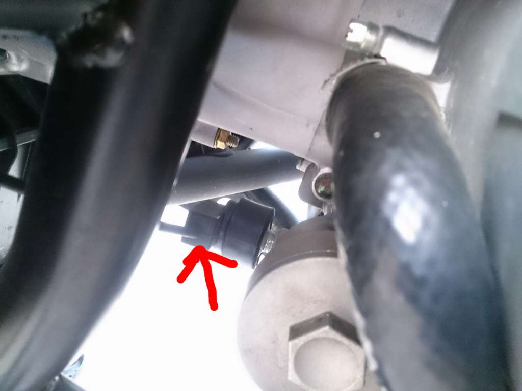

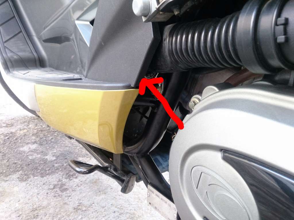

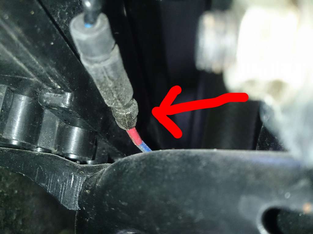

CUCUIBIZA Publicado 28 de Noviembre del 2015 Compartir Publicado 28 de Noviembre del 2015 Hola. Creo que te refieres a esto. A ver si te ayuda. Es muy facil de poner. La pieza es esta Accedes por aquí Y hay esta la conexión, llegas con la mano Un saludo paz_ Enlace al comentario Compartir en otros sitios web More sharing options...
