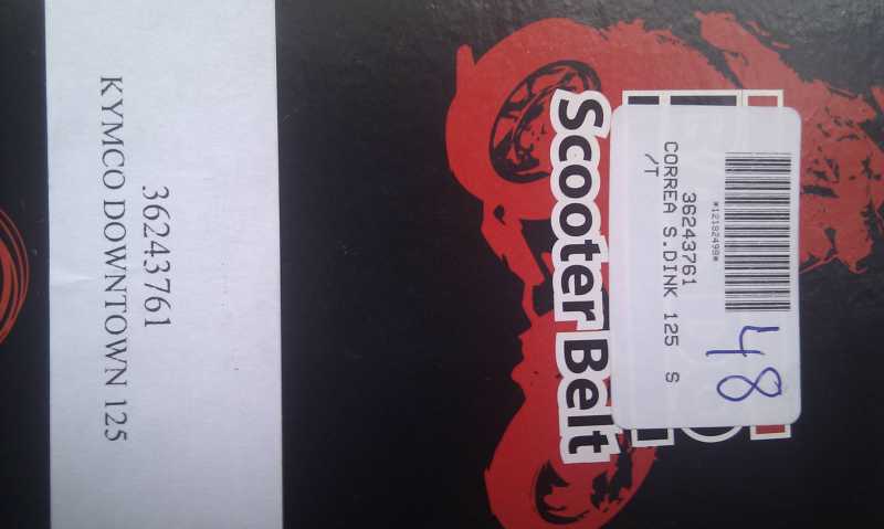

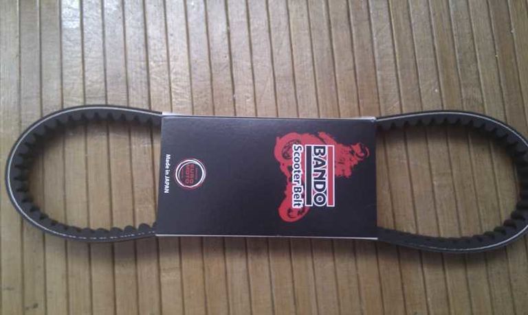

marcopolo Publicado 7 de Diciembre del 2011 Compartir Publicado 7 de Diciembre del 2011 Como ha puesto un compañero en el foro. Hoy he ido y he comprado la correa transmisión marca bando en callejas por 25€ iva incluido. Unas fotos ilustrati vas. Enlace al comentario Compartir en otros sitios web More sharing options...
marcopolo Publicado 7 de Diciembre del 2011 Autor Compartir Publicado 7 de Diciembre del 2011 Hola milk, sí la voy a montar yo. No Lo hecho está mañana pq no tenía muchas ganas. en estos dias la montare y ya os cuento. Me fabrique el otro día la llave del variador y va muy bien, así que no creo que tarde mucho. Las medidas de la correa son 866 x 20.6 x 30. Enlace al comentario Compartir en otros sitios web More sharing options...

Mito Publicado 7 de Diciembre del 2011 Compartir Publicado 7 de Diciembre del 2011 En la movie la orinal Bando-Kymco 45 euros En motoralia Bando con los gastos 25 euros, me pilló de vaciones en Barcelona y la compré en 20 y es exactamente la misma que la original, solo que no pone kymco. Enlace al comentario Compartir en otros sitios web More sharing options...
katxurri Publicado 7 de Diciembre del 2011 Compartir Publicado 7 de Diciembre del 2011 qué diferencia de precio hay con la original?es igual en la 125 y la 300? a qué kms la vas a cambiar? un saludo. Es distinta y más cara en la 300. Enlace al comentario Compartir en otros sitios web More sharing options...
marcopolo Publicado 7 de Diciembre del 2011 Autor Compartir Publicado 7 de Diciembre del 2011 La voy a cambiar con 12500 km, cambie los rodillos por unos de 14 gr para bajar un poco las revoluciones. El problema es que hago mucha autovia y la correa ha perdido espesor de anchura. Como he puesto mide 20,6 y la mía está en 19,9, con Lo que ha perdido 7 mm. Como he visto últimamente se han partido algunas con pocos km, así que mejor no jugarsela. Como dijo José antonio calvo uno de los síntomas es que no pasa de 110 a tope de revoluciones y la mía ya está en esos síntomas. Un saludo. Enlace al comentario Compartir en otros sitios web More sharing options...
marcopolo Publicado 7 de Diciembre del 2011 Autor Compartir Publicado 7 de Diciembre del 2011 Perdón, la original vale 64€ más iva en speed bike. En tad motor creo que 74€. Aunque duré un poco menos, aunque me han dicho que es la original,ya que bando se las suministra a kymco, te da para cambiarla 3 veces . Un saludo. Enlace al comentario Compartir en otros sitios web More sharing options...
