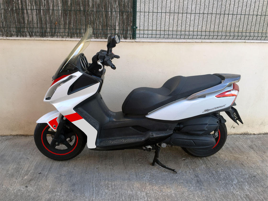

JEzuSFC Publicado 20 de Febrero del 2016 Autor Compartir Publicado 20 de Febrero del 2016 Hoy he bajado a la calle a hacerle un par de fotos para el montaje definitivo y tomar medidas para hacer el pedido de vinilos. La primera tanda de modificaciones serán: - Tiras para las llantas. - Vinilo rojo brillante en: --- Morro --- Banda lateral en las quillas --- Guardabarros delantero. - Vinilo blanco brillante en el resto de la quilla - Vinilo negro mate (dudo de si usar negro brillo o fibra de carbono): --- Bajos de tapas laterales --- Bajos. Enlace al comentario Compartir en otros sitios web More sharing options...

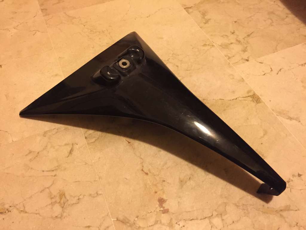

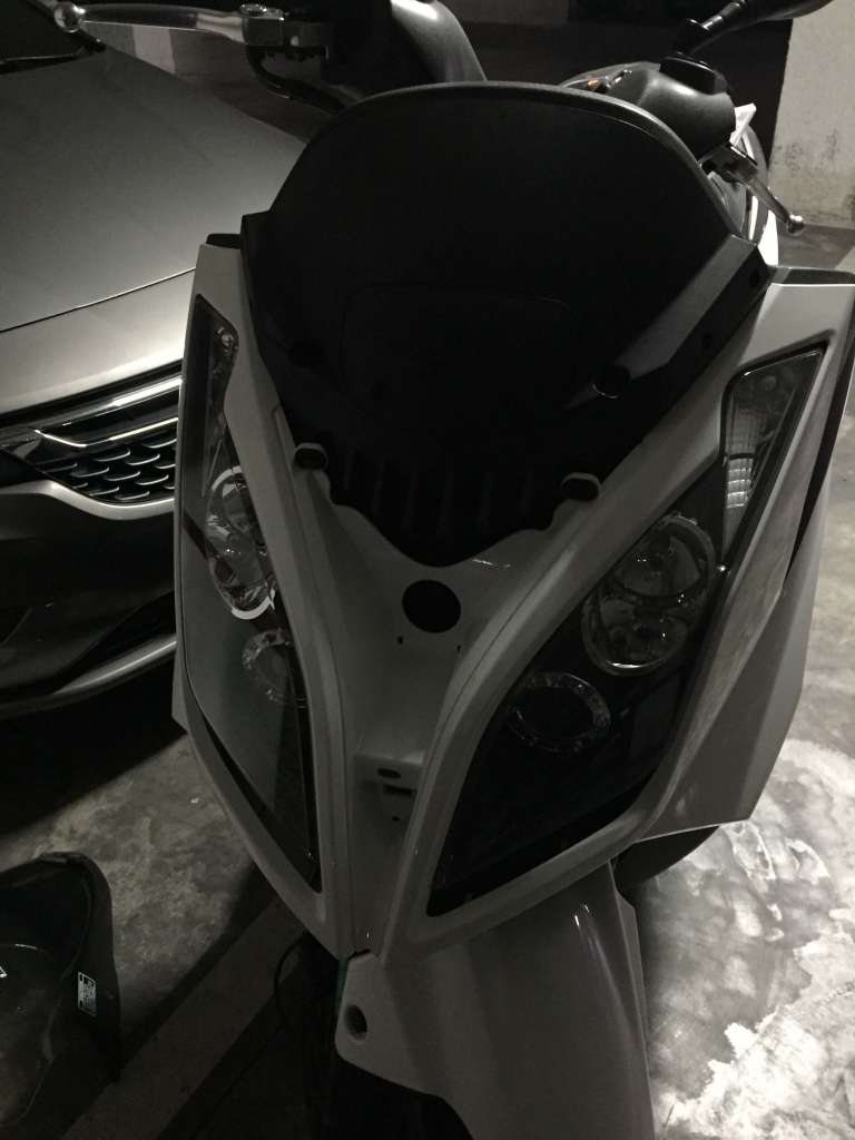

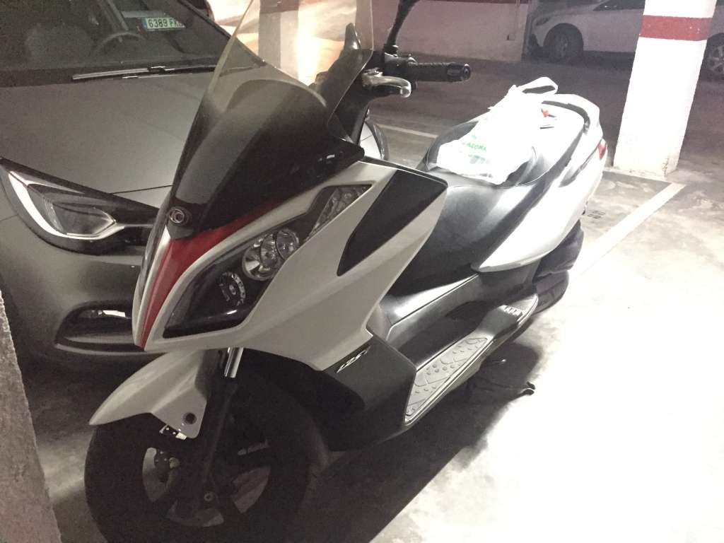

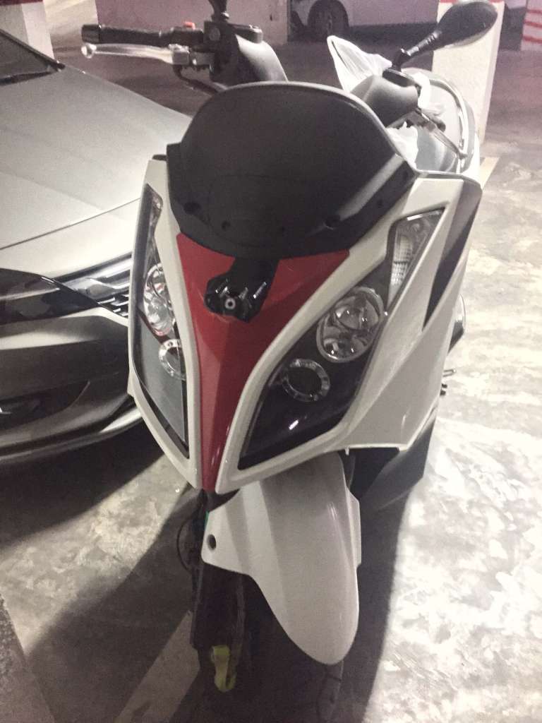

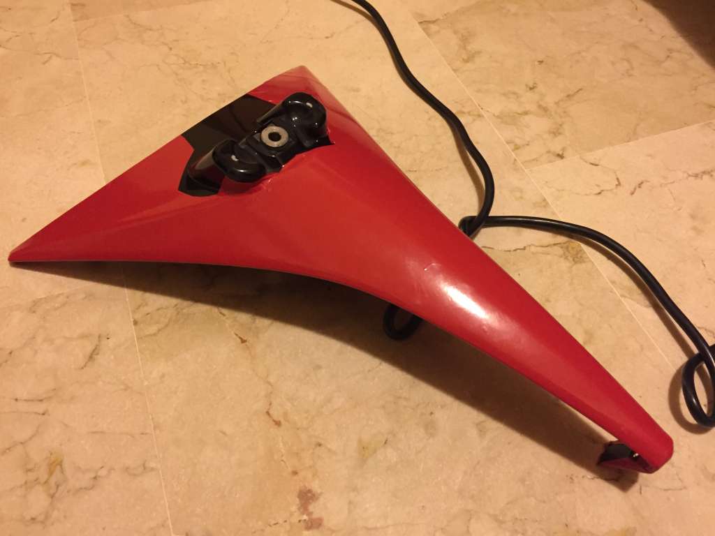

JEzuSFC Publicado 24 de Febrero del 2016 Autor Compartir Publicado 24 de Febrero del 2016 Como mi impaciencia no conoce límites, esta tarde he bajado al garaje a probar cómo de difícil era quitar la cúpula, la pieza central del morro es a priori la más sencilla así que en mi idea estaba empezar por ahí. Ha sido tan fácil quitarla, que me he emocionado y me he liado con el vinilo. Me ha parecido relativamente fácil de trabajar para dejarlo bien, eso sí, dejarlo perfecto va a requerir bastante maña. No sé si esta pieza la dejaré así o volveré a intentarlo cuando tenga más experiencia, ya veremos, como primer intento he quedado bastante contento. Para quitar la cúpula sólo hay que destornillar 4 allen (2 a cada lado) y uno de estrella tras el logo de Kymco. Estiras un poco y sale. Para quitar la pieza central, sólo hay que quitar un tornillo de estrella que hay en el pico inferior y estirar para quitar las dos grapas centrales. Aquí la pieza central ya en casa. La misma pieza ya con el vinilo puesto. Pieza central presentada sobre la moto, sin fijar todavía. Todo montado, para ser un experimento no ha quedado nada mal. Enlace al comentario Compartir en otros sitios web More sharing options...

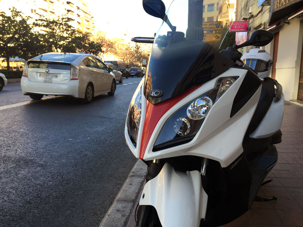

JEzuSFC Publicado 25 de Febrero del 2016 Autor Compartir Publicado 25 de Febrero del 2016 Gracias! Aquí va una foto a la luz del día, que las de ayer dentro del garaje no le hacían justicia. Enlace al comentario Compartir en otros sitios web More sharing options...
ant_oc Publicado 25 de Febrero del 2016 Compartir Publicado 25 de Febrero del 2016 Si en el garaje ya me parecía que quedaba muy chula, con buena luz me parece tremenda. Con qué poquito le has dado un estilazo a tu moto :ole Enlace al comentario Compartir en otros sitios web More sharing options...

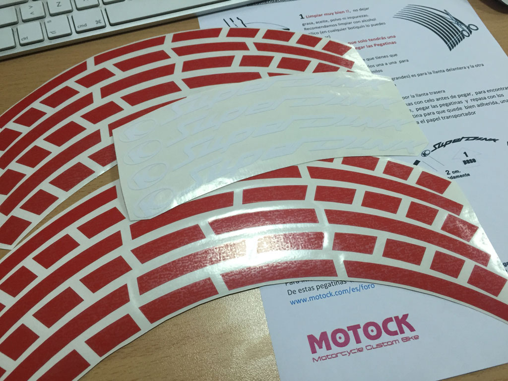

JEzuSFC Publicado 26 de Febrero del 2016 Autor Compartir Publicado 26 de Febrero del 2016 Ayer compré en motock las pegatinas para las llantas, el envío era por correo y tardaría 3-5 así que supuse que llegariá a tiempo para el fin de semana que viene. Mi sorpresa ha sido que esta mañana llama correos al timbre con él. Perfectamente embalado en un sobre con sus instrucciones. Un 10 para ellos! 18€ coste final con gastos de envío. Enlace al comentario Compartir en otros sitios web More sharing options...

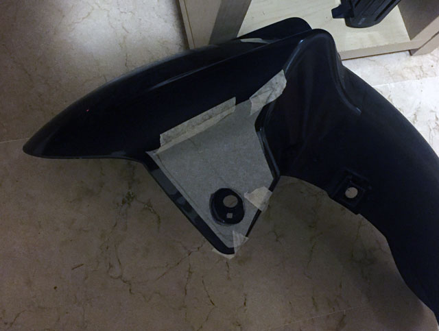

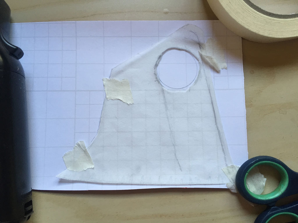

JEzuSFC Publicado 3 de Marzo del 2016 Autor Compartir Publicado 3 de Marzo del 2016 En preparación para el fin de semana, hoy he estado tomando medidas en el guardabarros antiguo de la moto. Ayudado por papel de cocina he hecho una plantilla que me servirá para cortar el vinilo con la medida exacta. Si todo va bien este fin de semana espero colocarle las pegatinas de las llantas, hacer los vinilos del guardabarros y colocarlos. Enlace al comentario Compartir en otros sitios web More sharing options...

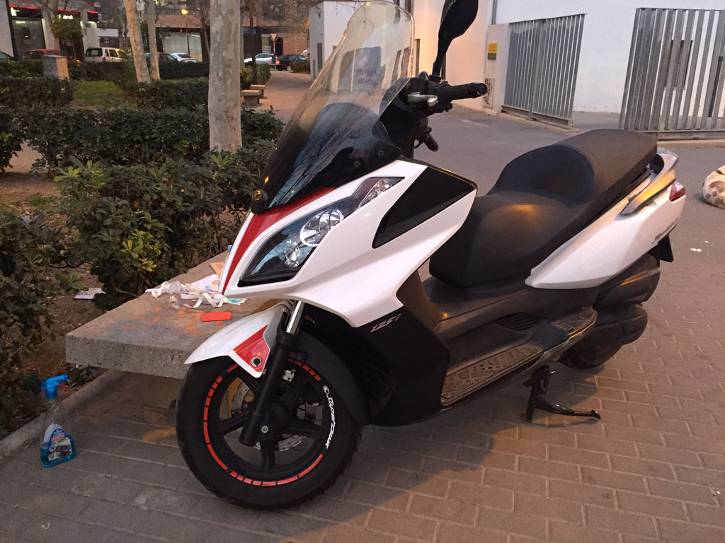

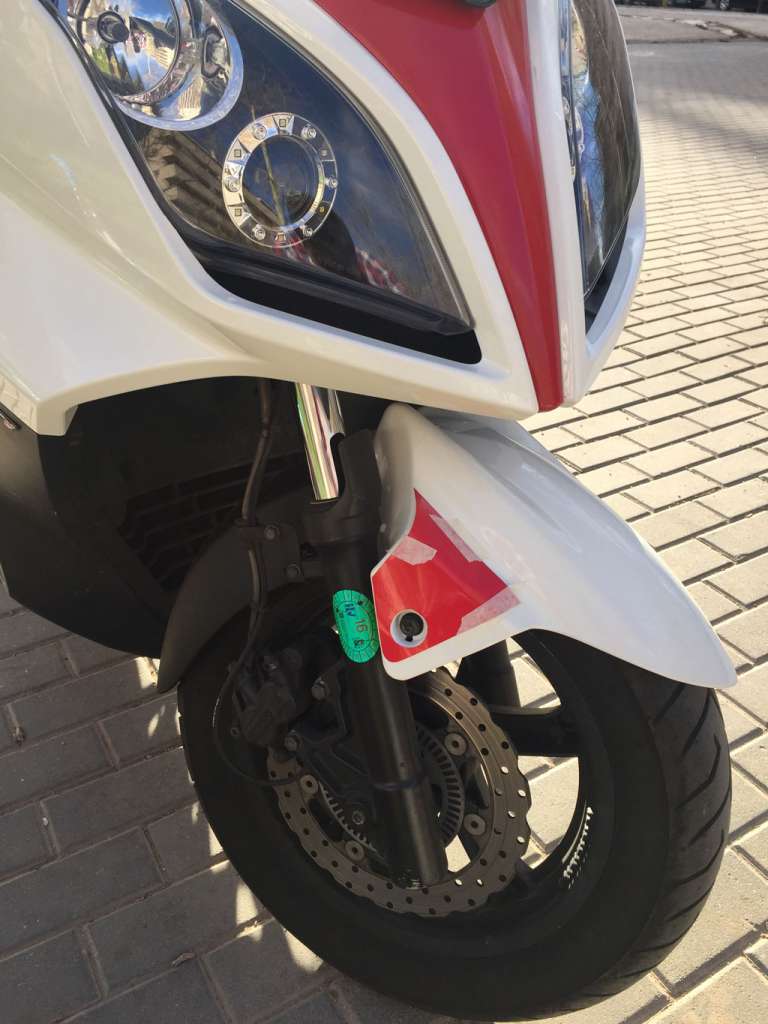

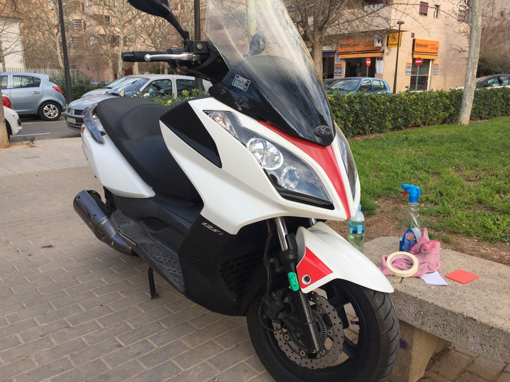

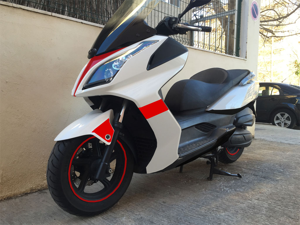

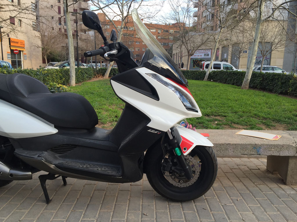

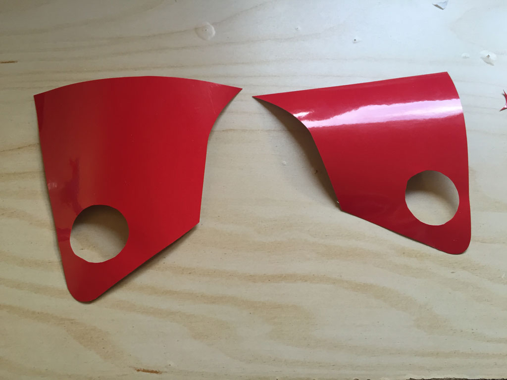

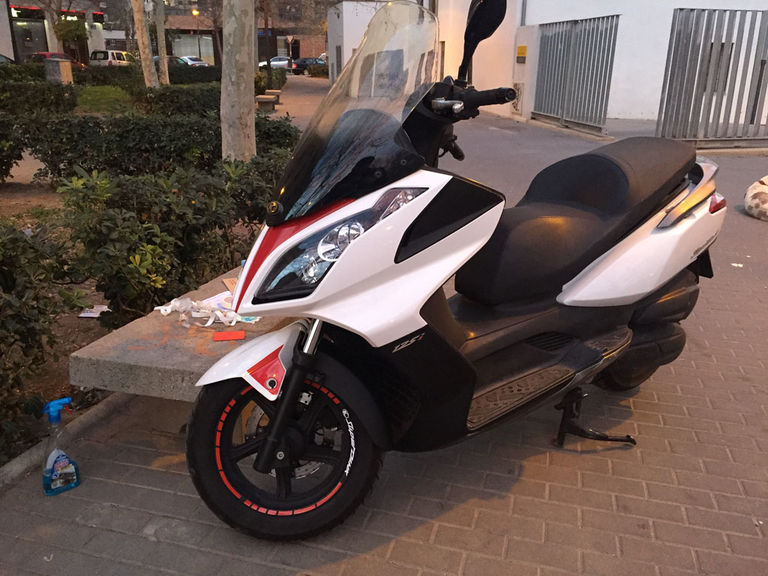

JEzuSFC Publicado 4 de Marzo del 2016 Autor Compartir Publicado 4 de Marzo del 2016 Hoy la tarde ha sido provechosa. Primero he utilizado la plantilla que hice ayer para recortar las dos piezas de vinilo. En la foto la plantilla presentada sobre el vinilo. Tras recortar la primera pieza, la he invertido, marcado sobre el vinilo y recortado otra. Con esto ya tenía ambas piezas listas. Una vez limpiado a conciencia el guardabarros de la moto he presentado el vinilo, fijándola con cinta de carrocero. Una vez que estaba en la posición correcta he pelado el vinilo por un extremo y he ido pegando el resto poco a poco. Aquí el resultado de perfil. Y de 3/4 Como la cosa ha ido bastante rápido, me he lanzado a poner las pegatinas de las llantas. Primero las he limpiado bien con agua + fairy para quitarle la grasa y el polvillo que pudiese tener. Una vez que estaba más o menos limpio le he dado con un poco de limpia cristales (aunque lo ideal es alcohol 96º) para terminar de limpiar y dejarlo bien seco. Aquí el resultado. Entre una cosa y otra se ha hecho tarde y ha caído la noche, por lo que la llanta trasera se queda para mañana. Enlace al comentario Compartir en otros sitios web More sharing options...
