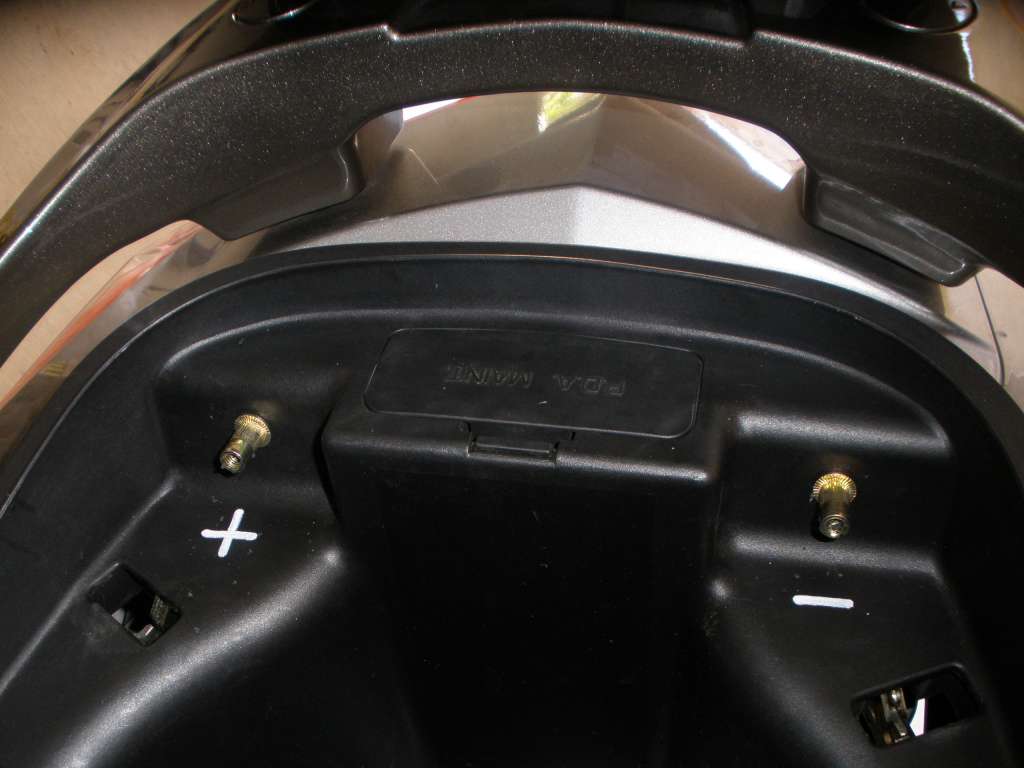

CUCUIBIZA Publicado 20 de Noviembre del 2015 Compartir Publicado 20 de Noviembre del 2015 Hola. En este tema que te pongo el compañero mandoble tiene una foto con el modelo de la batería original y otra con la que pidio.http://www.forokymco.es/index.php/250-super-dink-300/368221-bateria Yo lo que e echo siempre es sacar la batería y cargarla en casa con un cargador, ya se que tu tienes que desmontar sillon y cofre para acceder a ella, pero bueno el desmontaje no es dificil, la primera vez que lo desmontas tardas un pelin, pero las próximas veces en un plis lo tienes desmontado. Respecto a cargala con pinzas en un caso de emergencia también puedes, el procedimiento igual que cuando arrancamos un coche, negativo y positivo del coche al negativo y positivo de la moto, arrancado el coche y tu a darle al contacto y arrancar, una vez arrancada quitamos pinzas y listo, siempre en casos de emergencia y con cuidado que tenemos la centralita y esta si se jode vale mucha pasta, yo siempre recomiendo cargador. Supongo que si quieres cambiar la batería es porque ya tiene sus años, porque si no tuviese mucho tiempo el que no te arrancara no seria culpa de la batería, porque tu venias con la moto en marcha, entonces la batería tendria que estar cargada al 100%. Lo mejor es comprobar con un voltimetro o polímetro cuanta corriente te llega a la bateria después de que la moto lleve parada unas horas, si te llegan 12'7 voltios esta bien, si te llegan nenos de 12'4 voltios ya esta fallando. Yo la prueba mas fiable que hago es desmontar batería, la cargo a 12'8 voltios, la dejo en casa un día, al dia siguiente antes de montarla le compruebo la corriente, que me marca 12'2 voltios, batería fuera, se descarga. También hay un brico en el foro de sacar 2 cables de la batería, negativo y positivo y dejarlos dentro del cofre, asi para comprobar y recargar no hay que desmontar nada de la moto. Un saludo paz_ Y aqui tienes como lo hacen, sacar cables de batería http://www.forokymco.es/index.php/foro/123-mecanica/84689-bateria-y-sus-posibles-problemas Enlace al comentario Compartir en otros sitios web More sharing options...
