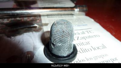

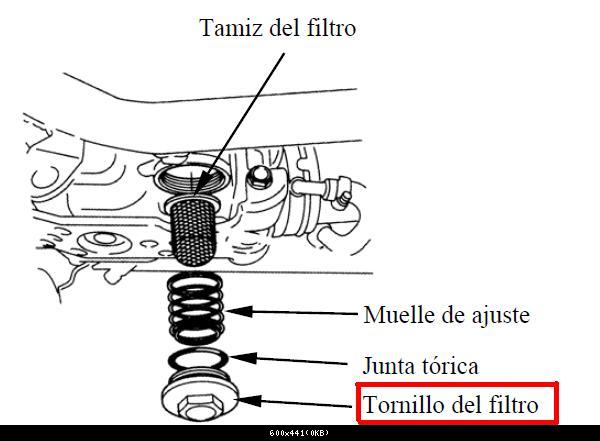

CUCUIBIZA Publicado 19 de Noviembre del 2015 Compartir Publicado 19 de Noviembre del 2015 Creo recordar que escuche que las xciting 250 de carburador no llevaban filtro de aceite, solo llevaba el filtro del tamiz, se desmonta, se limpia y se monta. Creo que era asi, a ver si alguien que la tenga lo confirma al 100%. Un saludo paz_ Fotos del tamiz y filtro, no se exactamente si es la foto de la xciting 250, pero algo así tiene que tener. Enlace al comentario Compartir en otros sitios web More sharing options...

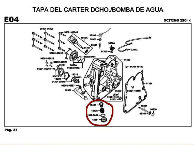

mpracing Publicado 7 de Febrero del 2016 Compartir Publicado 7 de Febrero del 2016 No la tengo pero como dice CUCU confirmó que no lleva filtro solo el tamiz de aceite, pongo una captura del libro de despiece en el cual solo aparece el mencionado tamiz. Para futuras dudas, más vale tarde que nunca -sorrysorry Enlace al comentario Compartir en otros sitios web More sharing options...
CUCUIBIZA Publicado 7 de Febrero del 2016 Compartir Publicado 7 de Febrero del 2016 Gracias mpracing por confirmarlo al 100%. cerveza_ Enlace al comentario Compartir en otros sitios web More sharing options...
