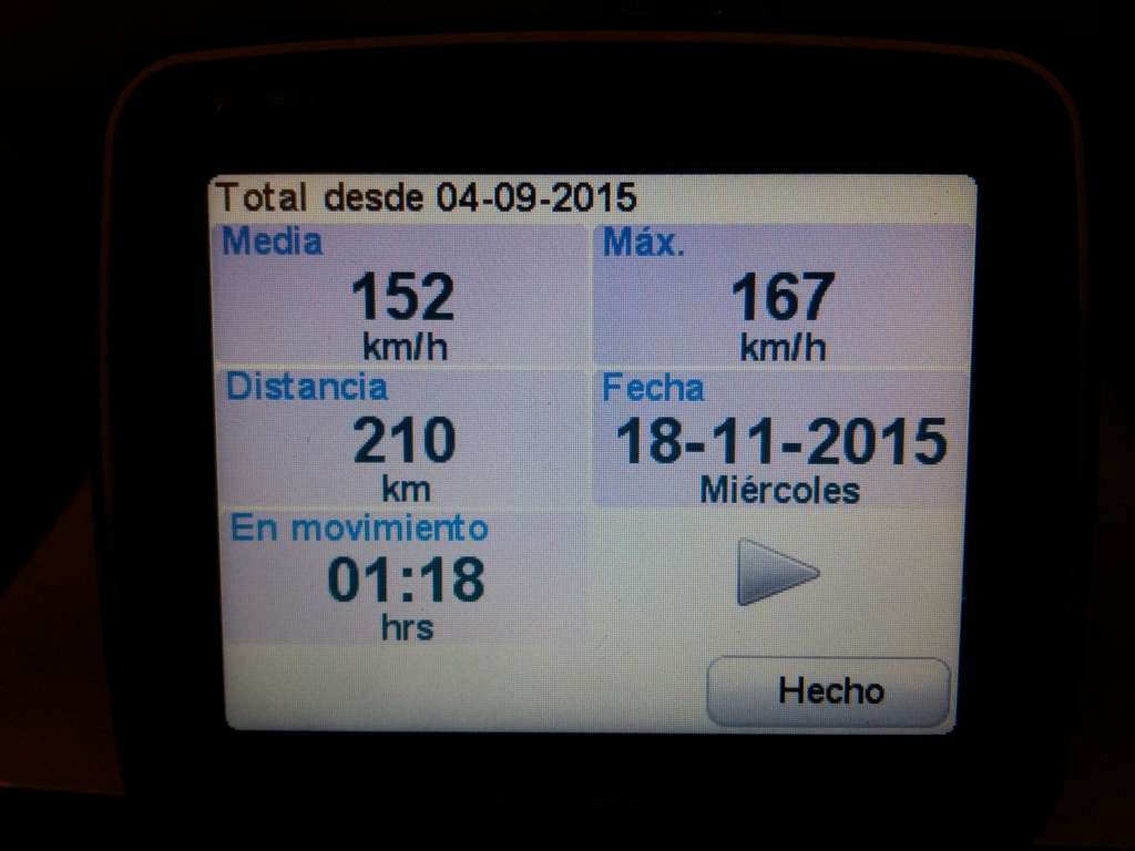

Briant200 Publicado 18 de Noviembre del 2015 Compartir Publicado 18 de Noviembre del 2015 Esta tarde me he bajado un par de apps para contrastar la velocidad real con la velocidad de marcador y los resultados me han decepcionado un poco, ya venía con la mosca detrás de la oreja cuando esté reflejaba X velocidad y la sensación era mucho menor. Una imagen vale más que mil palabras La velocidad máxima de ese trayecto según marcador fue de 168 km/h, esta claro que todos los marcadores marcan más... pero 30 km/h me parece excesivo. Alguien más ha hecho pruebas? Saludos. Enviado desde mi SM-N910F mediante Tapatalk Enlace al comentario Compartir en otros sitios web More sharing options...

IceLord Publicado 18 de Noviembre del 2015 Compartir Publicado 18 de Noviembre del 2015 30Km/H me parece mucha diferencia, en esa app o en la configuración del GPS de tu teléfono debe haber mucho lag (retraso). Ten en cuenta que si la cadencia de refresco es de 10 segundos y tu máxima de 168km/h estuvo entre 2 lecturas, puede que la primera lectura fuera a 145-150km/h de marcador (que pueden ser esos 138km/h que te registró el GPS), alcanzaras el máximo de velocidad de marcador y volvieras a bajar la velocidad, coincidiendo en que la segunda lectura volvieras a estar sobre esos 145km/h de marcador.... debido al lag, tu momento de velocidad punta ha resultado invisible para la app y el móvil. Si el móvil es chino, suelen tener GPS de poca precisión y fallan con cierto margen amplio. Si tienes la oportunidad prueba con otros teléfonos o, como te comentan, con un GPS "de verdad". Para estar seguro de que esto no es lo que te está pasando deberías mantener la velocidad máxima durante un buen tiempo, para que al móvil le de suficiente margen de realizar 2 mediciones con la velocidad sostenida. Si aún así te sigue dando 30km/h de diferencia con el marcador de la moto, entonces esa app o el GPS de tu móvil no valen un duro, porque siempre hay diferencia, pero 30km/h a esas velocidades no es para nada normal (las diferencias suelen rondar el 5-10%). PD: yo supongo que todo esto que estamos hablando de mantener velocidades por encima de las legales, lo hacemos en circuito cerrado y con las debidas medidas de seguridad eh.... nada de hacer el cafre en la vía pública. Enlace al comentario Compartir en otros sitios web More sharing options...
sussnho Publicado 18 de Noviembre del 2015 Compartir Publicado 18 de Noviembre del 2015 Yo lo máximo que he visto en el marcador rodando en circuito es 183 Km/h, en ese mismo trayecto tenía puesto el tomtom rider y la velocidad máxima registrada fueron 167 Km/h. Creo que es un margen de error razonable. Enlace al comentario Compartir en otros sitios web More sharing options...
