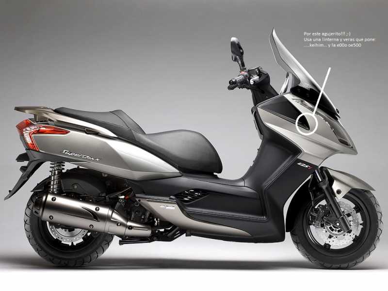

Invitado rabeher Publicado 14 de Enero del 2012 Compartir Publicado 14 de Enero del 2012 pues yo no la veo???????? donde se mira?????????? la mia es con abs........ Enlace al comentario Compartir en otros sitios web More sharing options...
Invitado rabeher Publicado 15 de Enero del 2012 Compartir Publicado 15 de Enero del 2012 Maferto dijo: rabeher dijo: pues yo no la veo???????? donde se mira?????????? la mia es con abs........ Por la parte derecha, donde lleva la raja en el pastico negro esta es la parte derecha y aqui yo no veo nada, sera que tendre que mirar mejor, tu ves algo??????? Enlace al comentario Compartir en otros sitios web More sharing options...
Makai Publicado 15 de Enero del 2012 Compartir Publicado 15 de Enero del 2012 rabeher dijo: Maferto dijo: rabeher dijo: ... y aqui yo no veo nada, sera que tendre que mirar mejor, tu ves algo??????? Una imagen vale mas que mil explicaciones: mira la fotillo adjunta y saldras de dudas. Enlace al comentario Compartir en otros sitios web More sharing options...
robertop Publicado 15 de Enero del 2012 Compartir Publicado 15 de Enero del 2012 Para ver la referencia de una ECU SIEMPRE se mira en ella sea moto, coche u otro vehículo que lleve. Enlace al comentario Compartir en otros sitios web More sharing options...
Invitado rabeher Publicado 15 de Enero del 2012 Compartir Publicado 15 de Enero del 2012 Makai dijo: rabeher dijo: Maferto dijo: rabeher dijo: ... y aqui yo no veo nada, sera que tendre que mirar mejor, tu ves algo??????? Una imagen vale mas que mil explicaciones: mira la fotillo adjunta y saldras de dudas. [attachment=7293]Kymco_Superdink_125_4486_3.jpg[/attachment] He mirado por ahi, y sigo sin ver nada, que torpe soy.............a ver si por el dia se puede ver algo. Saludos Enlace al comentario Compartir en otros sitios web More sharing options...
Makai Publicado 15 de Enero del 2012 Compartir Publicado 15 de Enero del 2012 rabeher dijo: Makai dijo: rabeher dijo: Maferto dijo: rabeher dijo: ... y aqui yo no veo nada, sera que tendre que mirar mejor, tu ves algo??????? Una imagen vale mas que mil explicaciones: mira la fotillo adjunta y saldras de dudas. [attachment=7293]Kymco_Superdink_125_4486_3.jpg[/attachment] He mirado por ahi, y sigo sin ver nada, que torpe soy.............a ver si por el dia se puede ver algo. Saludos Usa una linterna. Sin linterna es imposible creeme. Enlace al comentario Compartir en otros sitios web More sharing options...
Invitado rabeher Publicado 15 de Enero del 2012 Compartir Publicado 15 de Enero del 2012 he usado la del movil, pero supongo que no sera suficiente, saludos. Enlace al comentario Compartir en otros sitios web More sharing options...
