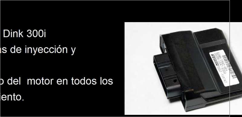

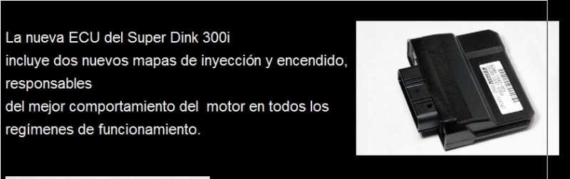

matrix98 Publicado 23 de Diciembre del 2011 Compartir Publicado 23 de Diciembre del 2011 Estimados, mirando por el foro, he encontrado algo que puede ser interesante. Al parecer las mejoras de nuestras nuevas SD están centradas en dos cosas, con repecto al motor, la primera en inyectores diferentes y en una nueva ECU que incluye un nuevo mapa de encendido e inyección, las otras mejoras que incluye son con respecto a la transmisión que lógicamente no influyen en la consecución de potencia. Curiosamente se incluye en el articulo, del cual os paso el enlace, un mapa comparativo de rendimiento de la SD nueva, la antigua y de la Honda Scoopy 300, ¿será casualidad? ó ¿es que ya veo visiones? pero ¿os habeis fijado en el diagrama en rojo, que su linea tiene bastantes altibajos en la curva de potencia?, La curva en verde, pega más con la descripción que hace el compañero al definir el cambio de centralita que le hicieron por la E0000, en fin que cada uno saque sus conclusiones. Por otro lado, la idea del banco de potencia, creo que no va a aclarar en nada el tema, al contrario lo va a complicar aún más. Normalmente las potencias declaradas, no coinciden con las de un banco, supongo que de rodillos. Para medir la potencia de un motor hay que hacerlo en un banco de pruebas, con el motor pelado y así y todo en diez motores medidos lo más seguro que todos dieran potencias diferentes. Por otro lado, aclarar al compañero que le comentaron que la ECU va encriptada, que es, totalmente incierto, va programado en codigo hexadecimal y logicamente tendriamos que tener el programa que nos permitiera alterar los parametros que nos interesara variar, mapas de encendido e inyección. Creo que la solución pasa por la sinceridad de KYMCO que sea capaz de decirnos de donde viene la E0000, que sigo convencido que es la que montaba la antigua SD. Aquí os dejo el enlace: http://blog.motoshoppamplona.com/archives/mejoras-en-el-super-dink-300i/ blog.motoshoppamplona.com/archives/mejoras-en-el-super-dink-300i/ Un saludo Enlace al comentario Compartir en otros sitios web More sharing options...
asf Publicado 23 de Diciembre del 2011 Compartir Publicado 23 de Diciembre del 2011 Marilo, las ecus ya vienen programadas.Los mecánicos solo las instalan... matrix98 ,estuve mirando el enlace y la foto que sale de la ecu es una E000. Las supuestas mejoras de embrague y me dan la risa , porque el mio no debe de ser el mismo, porque va como el culo. Enlace al comentario Compartir en otros sitios web More sharing options...
rectari Publicado 23 de Diciembre del 2011 Autor Compartir Publicado 23 de Diciembre del 2011 [hide] Estimados, mirando por el foro, he encontrado algo que puede ser interesante. Al parecer las mejoras de nuestras nuevas SD están centradas en dos cosas, con repecto al motor, la primera en inyectores diferentes y en una nueva ECU que incluye un nuevo mapa de encendido e inyección, las otras mejoras que incluye son con respecto a la transmisión que lógicamente no influyen en la consecución de potencia. Curiosamente se incluye en el articulo, del cual os paso el enlace, un mapa comparativo de rendimiento de la SD nueva, la antigua y de la Honda Scoopy 300, ¿será casualidad? ó ¿es que ya veo visiones? pero ¿os habeis fijado en el diagrama en rojo, que su linea tiene bastantes altibajos en la curva de potencia?, La curva en verde, pega más con la descripción que hace el compañero al definir el cambio de centralita que le hicieron por la E0000, en fin que cada uno saque sus conclusiones.Por otro lado, la idea del banco de potencia, creo que no va a aclarar en nada el tema, al contrario lo va a complicar aún más. Normalmente las potencias declaradas, no coinciden con las de un banco, supongo que de rodillos. Para medir la potencia de un motor hay que hacerlo en un banco de pruebas, con el motor pelado y así y todo en diez motores medidos lo más seguro que todos dieran potencias diferentes. Por otro lado, aclarar al compañero que le comentaron que la ECU va encriptada, que es, totalmente incierto, va programado en codigo hexadecimal y logicamente tendriamos que tener el programa que nos permitiera alterar los parametros que nos interesara variar, mapas de encendido e inyección. Creo que la solución pasa por la sinceridad de KYMCO que sea capaz de decirnos de donde viene la E0000, que sigo convencido que es la que montaba la antigua SD. Aquí os dejo el enlace: http://blog.motoshoppamplona.com/archives/mejoras-en-el-super-dink-300i/ blog.motoshoppamplona.com/archives/mejoras-en-el-super-dink-300i/ Un saludo Aquí hay algo revelador, si ampliamos la imagen de la nueva ECU según el enlace del post del compañero, la nueva ECU a la que se hace alusión en pantalla es la EOOO Para ampliar la imagen(una vez pinchado el link) usar simultaneamente las teclas Ctrl y darle al + Aquí se ve perféctamente [/hide] Enlace al comentario Compartir en otros sitios web More sharing options...
Esbroza Publicado 23 de Diciembre del 2011 Compartir Publicado 23 de Diciembre del 2011 Decir que el otro día lleve la moto al taller y cambiaron la centralita E500 por una nueva.El mecánico me enseño la nueva centralita y venia envuelta en una bolsa con etiqueta E000, sin embargo el código de la centralita era E500. Llevo 2 días con la nueva centralita y desaparecieron los tirones parece otra moto. 1º Nick: garcia10 2º Modelo: 300 ABS 3º Fecha de compra o importación (ver ficha técnica) : 6 de Noviembre de 2011 Fecha compra 4º Km a los que se cambio la centralita: 750 5º Modelo de centralita o ECU: E500 6º Solucionado el problema si o no: SI Pues a mi me paso como a ti, y si que puede que la moto haya mejorado un poco, bueno por decirlo de alguna manera esos bajones de potencia son algo menos acusados, pero sigue dando tirones, por mi parte no esta solucinado, me han llamado de kymco que la vuelva a dejar en concesionario otra vez Enlace al comentario Compartir en otros sitios web More sharing options...
rectari Publicado 23 de Diciembre del 2011 Autor Compartir Publicado 23 de Diciembre del 2011 [hide] Estimados, mirando por el foro, he encontrado algo que puede ser interesante. Al parecer las mejoras de nuestras nuevas SD están centradas en dos cosas, con repecto al motor, la primera en inyectores diferentes y en una nueva ECU que incluye un nuevo mapa de encendido e inyección, las otras mejoras que incluye son con respecto a la transmisión que lógicamente no influyen en la consecución de potencia. Curiosamente se incluye en el articulo, del cual os paso el enlace, un mapa comparativo de rendimiento de la SD nueva, la antigua y de la Honda Scoopy 300, ¿será casualidad? ó ¿es que ya veo visiones? pero ¿os habeis fijado en el diagrama en rojo, que su linea tiene bastantes altibajos en la curva de potencia?, La curva en verde, pega más con la descripción que hace el compañero al definir el cambio de centralita que le hicieron por la E0000, en fin que cada uno saque sus conclusiones.Por otro lado, la idea del banco de potencia, creo que no va a aclarar en nada el tema, al contrario lo va a complicar aún más. Normalmente las potencias declaradas, no coinciden con las de un banco, supongo que de rodillos. Para medir la potencia de un motor hay que hacerlo en un banco de pruebas, con el motor pelado y así y todo en diez motores medidos lo más seguro que todos dieran potencias diferentes. Por otro lado, aclarar al compañero que le comentaron que la ECU va encriptada, que es, totalmente incierto, va programado en codigo hexadecimal y logicamente tendriamos que tener el programa que nos permitiera alterar los parametros que nos interesara variar, mapas de encendido e inyección. Creo que la solución pasa por la sinceridad de KYMCO que sea capaz de decirnos de donde viene la E0000, que sigo convencido que es la que montaba la antigua SD. Aquí os dejo el enlace: http://blog.motoshoppamplona.com/archives/mejoras-en-el-super-dink-300i/ blog.motoshoppamplona.com/archives/mejoras-en-el-super-dink-300i/ Un saludo [attachment=6636]nuevaECU.jpg[/attachment] Aquí hay algo revelador, si ampliamos la imagen de la nueva ECU según el enlace del post del compañero, la nueva ECU a la que se hace alusión en pantalla es la EOOO Para ampliar la imagen(una vez pinchado el link) usar simultaneamente las teclas Ctrl y darle al + Aquí se ve perféctamente [attachment=6638]Ecu2_2011-12-23.jpg[/attachment] Pudiera ser, por aquello del envase, que el fabricante se haya equivocado a la hora de envasar??? No es normal etiquetar un producto y que el contenido sea otro. Lo que está claro es que en pantalla aparece como la nueva ECU la E000. [/hide] Enlace al comentario Compartir en otros sitios web More sharing options...
matrix98 Publicado 23 de Diciembre del 2011 Compartir Publicado 23 de Diciembre del 2011 Estimado, la foto inequivocamente es de una E0000, pero ¿sabes cuando se publicó el articulo? ¿conoces alguna SD300i de 32 cv que haya comentado que su ECU es una E0000 de origen?, la mia es una E5000, ¿has visto el diagrama de potencia de los modelos? creo que eso es más significativo que el hecho de que una foto, no se sabe sacada de donde ponga E0000, al contrario más a mi favor que demuestra que la misma ya existia acabante de salir el modelo nuestro, todavia más, me hace pensar que corresponde a una 29 cv. Un saludo Enlace al comentario Compartir en otros sitios web More sharing options...
