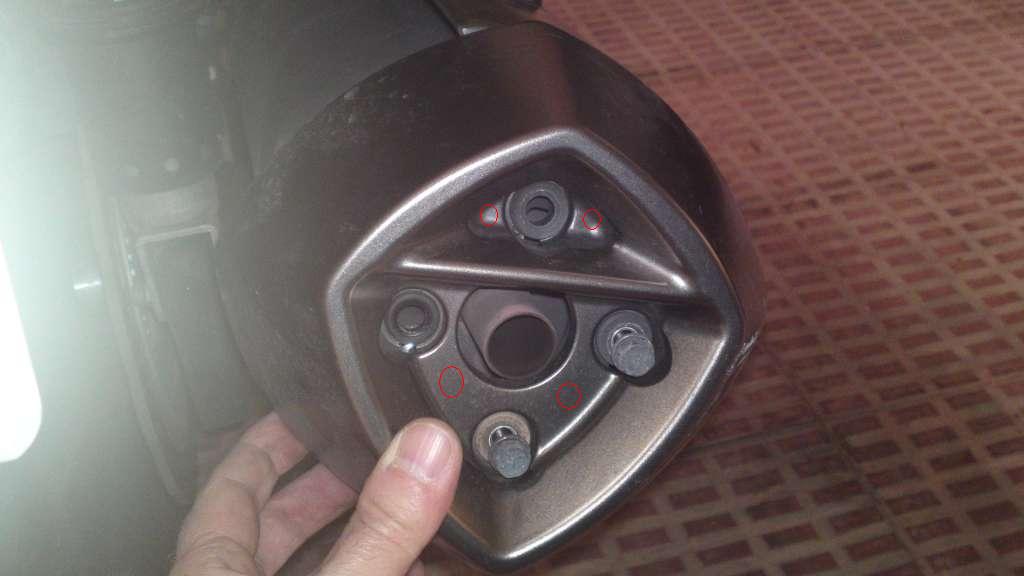

jose64 Publicado 13 de Noviembre del 2015 Autor Compartir Publicado 13 de Noviembre del 2015 Mmpkymco le alegro mucho que te guste el sonido, yo por eso le hice tres de 5mm y uno de 3,5mm. Por si petardeaba, el mío hace como gárgaras al retener, pero no petardea. Con el Garchitornillo quitado no me gustaria ni oirla, escape Pinchado y colector abierto.......bufff atronador. Un saludo. Enlace al comentario Compartir en otros sitios web More sharing options...

jose64 Publicado 16 de Noviembre del 2015 Autor Compartir Publicado 16 de Noviembre del 2015 Hola Raton, te consejo que des primero dos taladros de 5mm. Montas el embellecedor y la das una vuelta, que quieres un poco mas, le das uno de 3,5mm. Es como mejor va. Tema ITV, le metes unos tornillos mas largos roscados atraves de sus agujeros originales y ya esta, se acabo el sonido bonito. Un saludo. Enlace al comentario Compartir en otros sitios web More sharing options...

jose64 Publicado 16 de Noviembre del 2015 Autor Compartir Publicado 16 de Noviembre del 2015 Hola Happy, no sabia que lo llevabas pinchado, la verdad es que el sonido mejora notablemente. Yo durante este proceso de ir haciendo agujeros, he tenido la sensación de que con tres de 5mm. Y uno de 3,5mm. La moto subía mas rápido de revoluciones, luego por agonías.....pase el de 3,5 a 5mm. Y ya no tengo esa sensación. Has tenido problemas con el embellecedor, que se te haya quemado o deformado? Un saludo. Enlace al comentario Compartir en otros sitios web More sharing options...
jose64 Publicado 16 de Noviembre del 2015 Autor Compartir Publicado 16 de Noviembre del 2015 Yo si pudiese dar marcha atrás, la dejaría con tres de 5 taladrando las dos chapas y uno de 3,5 solo la primera chapa. Con esta configuración es como mejor la he notado. Un saludo. Enlace al comentario Compartir en otros sitios web More sharing options...

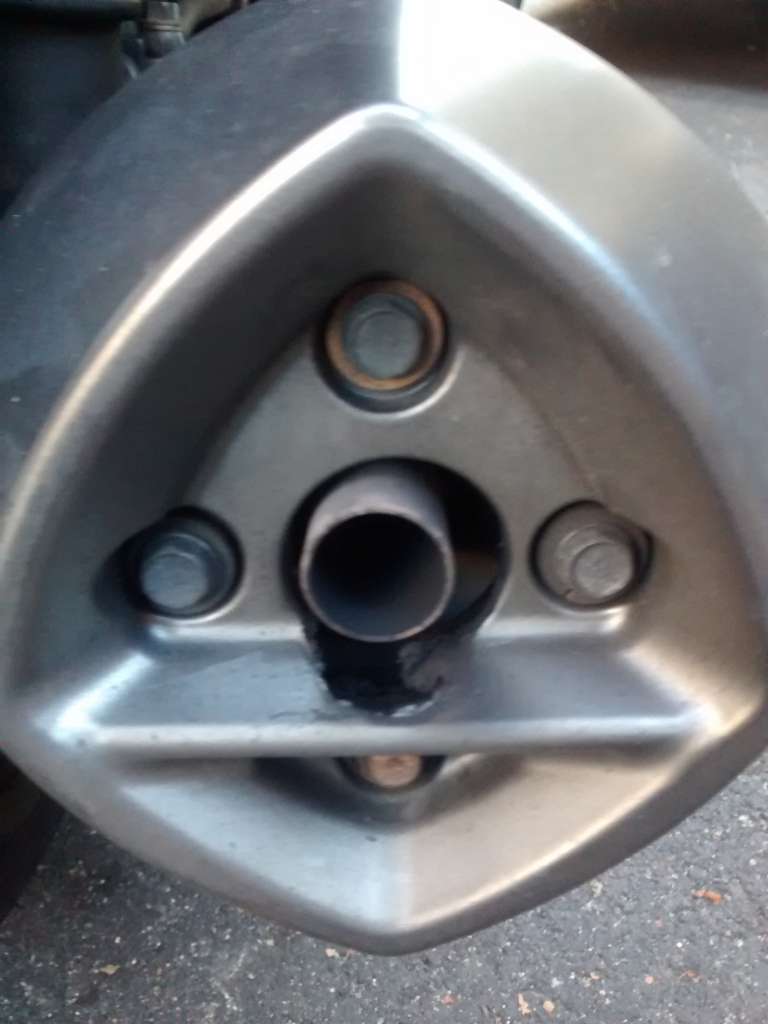

Happy Publicado 18 de Noviembre del 2015 Compartir Publicado 18 de Noviembre del 2015 Mira Jose así es como se me ha quedado quemado el final del escape. Ya no va a mas, hace tiempo que se quedo ahí. Fijate que pensaba que le hice unos agujeros a posteriori para refrescar, pero debio quedarse en un proyecto al no ir a mas, porque solo tenia la foto. Enlace al comentario Compartir en otros sitios web More sharing options...
jose64 Publicado 18 de Noviembre del 2015 Autor Compartir Publicado 18 de Noviembre del 2015 llorando_ Hola Happy, que put@don, pero tu en que parte llevas los agujeros? Los llevas en linea con los tornillos del embellecedor o alrededor del tubo de salida? Un saludo. Enlace al comentario Compartir en otros sitios web More sharing options...
