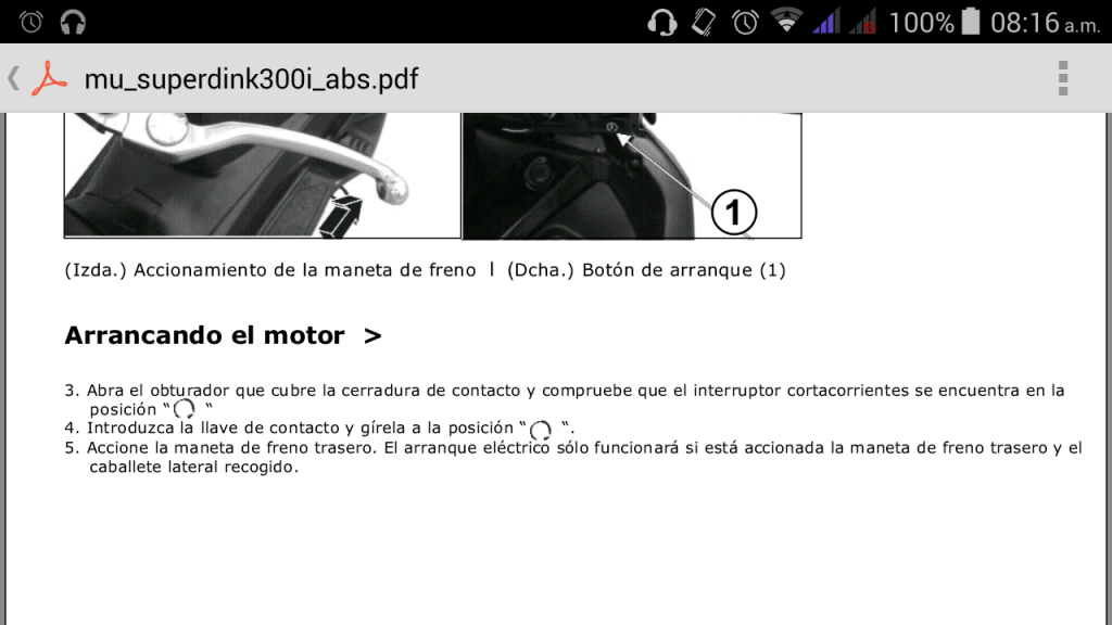

David82 Publicado 11 de Noviembre del 2015 Autor Compartir Publicado 11 de Noviembre del 2015 Las luces siempre funcionaron, arrancar no. Leyendo el manual de usuario, me encuentro esto: De ahi saque yo que solo arranca pulsando el freno trasero. Y como nunca me arranco con el otro, lo di por normal. En fin cuando lo arregle lo veré! Gracias! Enlace al comentario Compartir en otros sitios web More sharing options...
