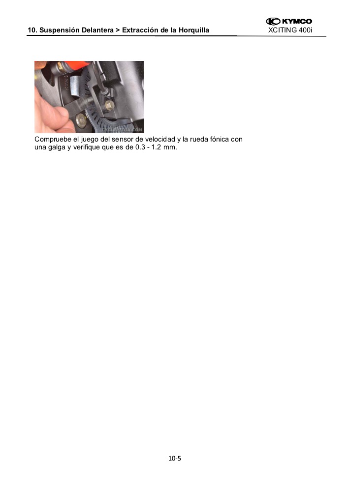

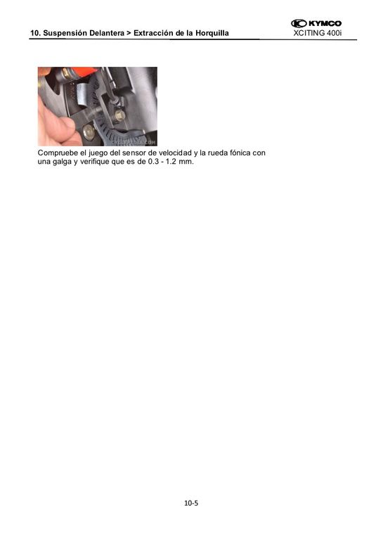

CUCUIBIZA Publicado 8 de Noviembre del 2015 Compartir Publicado 8 de Noviembre del 2015 Hola. Todos los vehículos suelen marcar un poco mas velocidad de lo que van, pero claro un pelin, es que 20 kms es una barbaridad, y no es un echo puntual, porque todas las xciting 500 suelen marcar muchísimo mas velocidad de la que vas realmente. Las nuestras suelen marcar entre 4 a 6 kms de mas. Tiene solución!! Yo creo que si, y esto se puede arreglar regulando el sensor de velocidad (cuenta kilometros) que esta al lado de la rueda dentada, se ve que en vuestras motos esta mas pegada a la rueda dentada y marca mucho mas, esto se puede medir con una galga, hay que hilar muy fino y regularla y después a hacer pruebas con un gps para ver el resultado, hay que tener cuidado de no romper el sensor, si no somos muy manitas un mecanico en un momento la regula. En el manual de taller de vuestra moto saldra la distancia que tiene que estar, pero a esa ya veis que marca mal. Esta es la distancia de la xciting 400, yo no la e regulado porque ya se que voy a 4 kms de mas de lo que marca. Un saludo paz_ cerveza_ Enlace al comentario Compartir en otros sitios web More sharing options...
