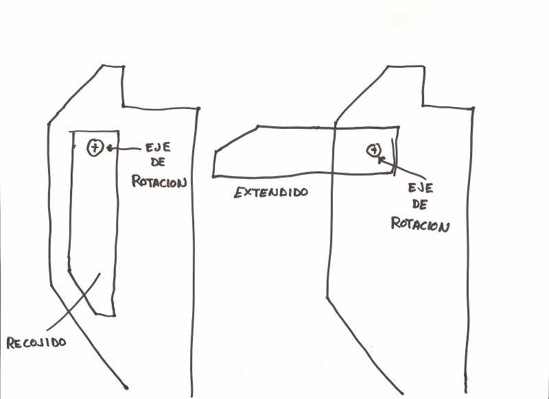

tockrra Publicado 8 de Octubre del 2011 Compartir Publicado 8 de Octubre del 2011 He estado pensando en lo que ha dicho JD125 y se me ha ocurrido esto,no es muy estetico pero puede funcionar.Lo que no se si abra estriberas asi.Lo siento por el dibujo,lo suspendi,je,je,je. Enlace al comentario Compartir en otros sitios web More sharing options...

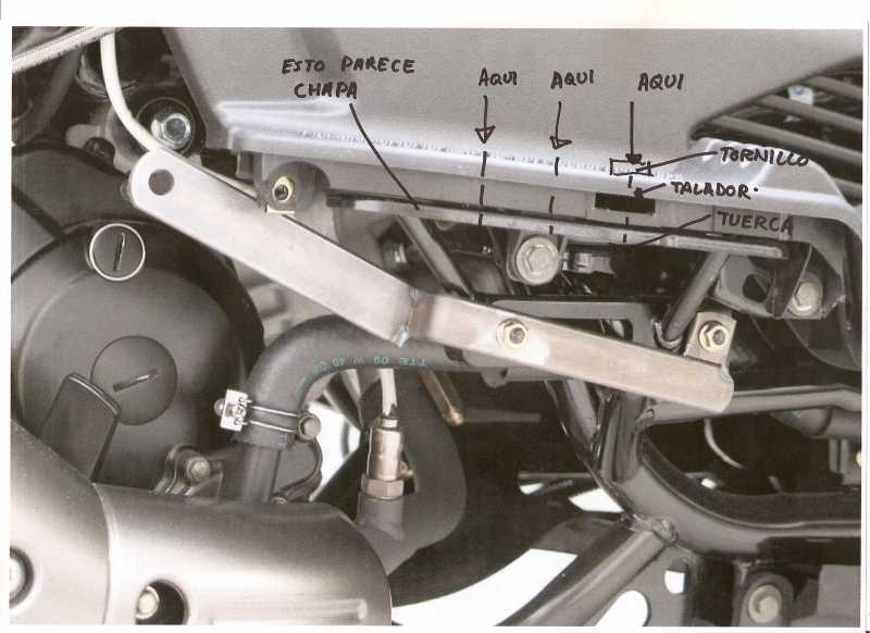

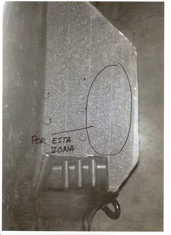

tockrra Publicado 8 de Octubre del 2011 Compartir Publicado 8 de Octubre del 2011 Ya se JD125 que tu vida pende de un hilo. No tengo la moto ahora,pero segun las fotos,se podrian hacer mas o menos en los puntos que señalo en la foto.Y en plano la zona mas idonea,creo que es la que señalo.:silbando Espero que sirva o si no... Enlace al comentario Compartir en otros sitios web More sharing options...
tockrra Publicado 8 de Octubre del 2011 Compartir Publicado 8 de Octubre del 2011 Las posiciones las digo a ojo,ya que no tego referencia del tamaño de las estriberas.:?: Enlace al comentario Compartir en otros sitios web More sharing options...
tockrra Publicado 8 de Octubre del 2011 Compartir Publicado 8 de Octubre del 2011 pero lo que interpreto es que van "atornilladas" a un punto ¿no?... Si,se trataria de taladrar desde arriba con una broca y taladrar el plastico y la chapa.Luego pasa el tornillo de la estribera y lo aprietas por abajo con la tuerca.Para hacer todo esto, tienes que quitar el plastico lateral de la moto. Enlace al comentario Compartir en otros sitios web More sharing options...

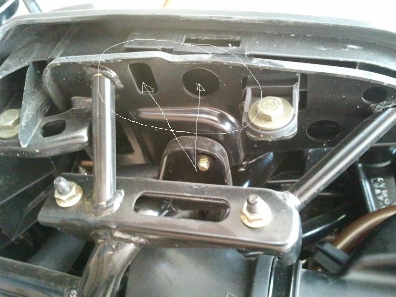

tockrra Publicado 8 de Octubre del 2011 Compartir Publicado 8 de Octubre del 2011 galagor,he visto en tu brico de la apertura del asiento(buenisimo por cierto)la parte de abajo de la estribera de la SD.Hay un circulo perforodo en la chapa que se puede usar,y solo se tendria que taladrar el plastico superior. Enlace al comentario Compartir en otros sitios web More sharing options...

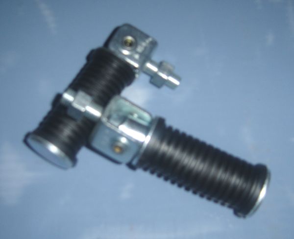

josele Publicado 8 de Octubre del 2011 Compartir Publicado 8 de Octubre del 2011 ¡Coño! Casi igualitas a las que acabo de comprar. Yo no he tenido mucho tiempo para trastear, pero más o menos la idea es la misma. Un saludo. Enlace al comentario Compartir en otros sitios web More sharing options...
tockrra Publicado 8 de Octubre del 2011 Compartir Publicado 8 de Octubre del 2011 Son dos formas de superar el tema de las estriberaas de las narices.Lo suyo seria esperar a Kymco,pero ¿cuanto?La tuya es muy buena idea y tiene un tope para las cidas,pero lo de taladrar el lateral buff. Enlace al comentario Compartir en otros sitios web More sharing options...

tockrra Publicado 8 de Octubre del 2011 Compartir Publicado 8 de Octubre del 2011 Las que veo mas factibles son las primeras.Se podrian apañar unas que fuesen parecidas con el mismo sistema. Enlace al comentario Compartir en otros sitios web More sharing options...

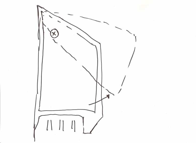

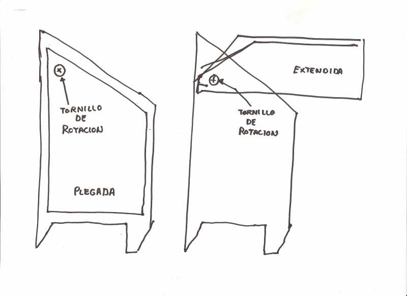

tockrra Publicado 8 de Octubre del 2011 Compartir Publicado 8 de Octubre del 2011 mejor esquema.:okey Seria cuestion de hacer unas chapas de aluminio un grosor adecuado y hacerles un taladro donde pasaria el tornillo o tubo de rotacion.El cual estaria sujeto a la chapa de abajo. o sei me apuras soldado a esa base. Enlace al comentario Compartir en otros sitios web More sharing options...
torbas Publicado 8 de Octubre del 2011 Compartir Publicado 8 de Octubre del 2011 Una sugerencia por si puede servir....que te pareceria situar el eje de giro de la estribera al lado contrario...es decir delante...de forma que el pasajero pudiera hacer fuerza sobre ellas sin que se plegaran :roll: :roll: :roll: Enlace al comentario Compartir en otros sitios web More sharing options...
tockrra Publicado 8 de Octubre del 2011 Compartir Publicado 8 de Octubre del 2011 Una sugerencia por si puede servir....que te pareceria situar el eje de giro de la estribera al lado contrario...es decir delante...de forma que el pasajero pudiera hacer fuerza sobre ellas sin que se plegaran :roll: :roll: :roll: Si no me he confundido,donde he situado el eje del giro de la estribera esta delante,pero ahora lo revisare por si las moscas.Gracias Torbas.:okey Estas en lo cierto,me he comfundido de posicion,es que atras no voy nunca,je,je,je. Enlace al comentario Compartir en otros sitios web More sharing options...
tockrra Publicado 8 de Octubre del 2011 Compartir Publicado 8 de Octubre del 2011 Ya esta como tiene que estar,siento el error,je,je,je.:silbando Enlace al comentario Compartir en otros sitios web More sharing options...

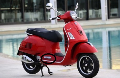

torbas Publicado 12 de Octubre del 2011 Compartir Publicado 12 de Octubre del 2011 Una idea galagor...tú que ya has desmontado esas piezas...la cosa sería en vez de poner la estribera arriba...ponerla por abajo y escamoteada en el plastico color titanio de la parte inferior del reposapies....la tuerca de la estribera quedaria tapada por la tapa del reposapies que indicas en el video....no se si me he explicado :llorar :llorar :llorar de ese modo se podria usar el reposapies al que le venga bien...y además tendria la opción de la estribera...que podría ser de las que llevan las R mas finitas y metalicas :roll: :roll: :roll: Enlace al comentario Compartir en otros sitios web More sharing options...
Esbroza Publicado 12 de Octubre del 2011 Compartir Publicado 12 de Octubre del 2011 Una idea galagor...tú que ya has desmontado esas piezas...la cosa sería en vez de poner la estribera arriba...ponerla por abajo y escamoteada en el plastico color titanio de la parte inferior del reposapies....la tuerca de la estribera quedaria tapada por la tapa del reposapies que indicas en el video....no se si me he explicado :llorar :llorar :llorar de ese modo se podria usar el reposapies al que le venga bien...y además tendria la opción de la estribera...que podría ser de las que llevan las R mas finitas y metalicas :roll: :roll: :roll: AFIRMATIVO, es otra idea, y muy buena, lo que conlleva recortar la carcasa inferior, pero al que le de igual, con tal de tener la cosa en condiciones ahí tiene una gran alternativa. Sigan con ideas que muchas cabezas tienen que servir para algo, en mi mente y en breve, desmontaje de rueda delantera y equilibrado. (esto aquí no va, copón). A mi lo de ponerlos debajo me parece muy buena idea, pero puede ser que queden demasiado abajo y el acompañante no llegue bien seria cuestion de probar Enlace al comentario Compartir en otros sitios web More sharing options...
torbas Publicado 12 de Octubre del 2011 Compartir Publicado 12 de Octubre del 2011 la unica distancia seria el espesor de los reposapies...y claro que habria que hacer una ranura en el plastico...he estado buscando alguna foto del detalle pero no la he encontrado, la idea me surgio al ver los reposapies escamoteables de la vespa 125 GTS (la moderna):adios :adios :adios Enlace al comentario Compartir en otros sitios web More sharing options...
torbas Publicado 12 de Octubre del 2011 Compartir Publicado 12 de Octubre del 2011 aver si con estas fotos aclaro algo Enlace al comentario Compartir en otros sitios web More sharing options...
torbas Publicado 12 de Octubre del 2011 Compartir Publicado 12 de Octubre del 2011 en la foto de arriba se ve que van encastradas....esa es la idea encastradas en el plastico debajo de los reposapies, cuando sean necesarias sacarlas Enlace al comentario Compartir en otros sitios web More sharing options...
