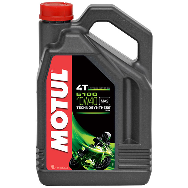

abhang Publicado 7 de Noviembre del 2015 Compartir Publicado 7 de Noviembre del 2015 Yo utilizo este: Saludos. Enlace al comentario Compartir en otros sitios web More sharing options...
Morti89_zm Publicado 1 de Diciembre del 2015 Compartir Publicado 1 de Diciembre del 2015 Un aceite 10w40, preferiblemente con jaso MB, ya que la gran mayoria de las scooter (salvo algunos modelos en concreto) llevan el embrague en seco. Los aceites para moto tienen un jaso MA, llevan menos aditivos antifriccion debido a que tienen la caja de cambios y el embrague bañados en el mismo aceite del motor. Por lo tanto a ti te interesa comprar un aceite especifico para scooter con jaso MB, tambien hay gente que utiliza aceite de coche con muy buenos resultados y su precio es mas economico. Tambien hay gente que mete el 5w40 en lugar del 10w40 (tienes mas proteccion en frio) yo lo he probado y volvi al 10w40. (se lo bebia) Con lo que te cobro el taller tienes para comprarte una lata de 5L de un aceite decente y tienes para unos cuantos cambios. Un saludo Enlace al comentario Compartir en otros sitios web More sharing options...
