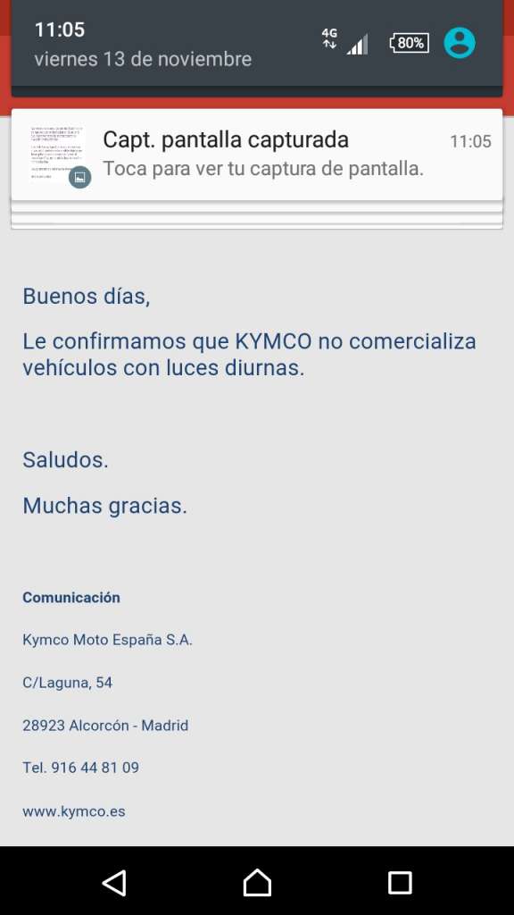

ugena44 Publicado 15 de Noviembre del 2015 Compartir Publicado 15 de Noviembre del 2015 bueno pues para ir aclarando cosas, ninguna moto kymco lleva luces diurnas. esto aclarado y contrastado. Enlace al comentario Compartir en otros sitios web More sharing options...
alvaro.perlopez Publicado 15 de Noviembre del 2015 Compartir Publicado 15 de Noviembre del 2015 Muy buenas, con que información sacas estas conclusiones? Enlace al comentario Compartir en otros sitios web More sharing options...
ugena44 Publicado 15 de Noviembre del 2015 Compartir Publicado 15 de Noviembre del 2015 Muy buenas, con que información sacas estas conclusiones? con la contestación de kymco a esa pregunta. Enlace al comentario Compartir en otros sitios web More sharing options...
Luisant Publicado 15 de Noviembre del 2015 Compartir Publicado 15 de Noviembre del 2015 Segun Kymco, no conercializa ningun modelo con luces diurnas. Pregunta: Respuesta: Enlace al comentario Compartir en otros sitios web More sharing options...
j.j.a.f. Publicado 15 de Noviembre del 2015 Compartir Publicado 15 de Noviembre del 2015 :beer Hola compañero abaco666 , gracias por la aclaración. Con seguir llevando las de cruce puestas todo solucionado. Enlace al comentario Compartir en otros sitios web More sharing options...
abhang Publicado 16 de Noviembre del 2015 Compartir Publicado 16 de Noviembre del 2015 Gracias, abaco666! Saludos. Enlace al comentario Compartir en otros sitios web More sharing options...
lidivan Publicado 16 de Noviembre del 2015 Compartir Publicado 16 de Noviembre del 2015 Pues aqui no hay quien se aclare. Yo siempre llevo de dia solo los leds. Te go un familiar guardia civil de tráfico y me ha dicho que ellos las consideran luces diurnas por lo tanto no es necesario llevas las de cruce durante el dia. Enlace al comentario Compartir en otros sitios web More sharing options...

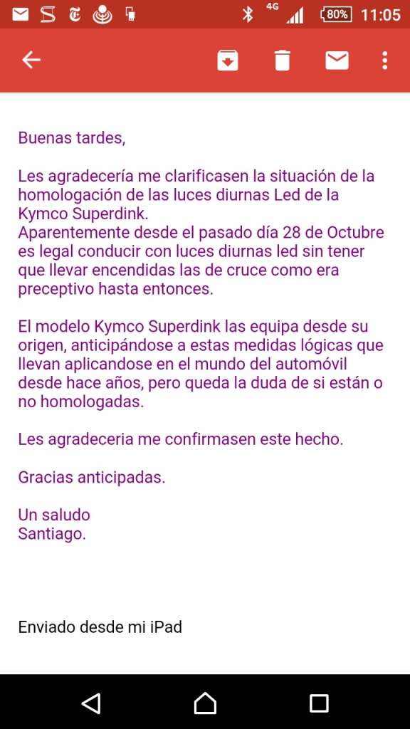

Chulma Publicado 16 de Noviembre del 2015 Compartir Publicado 16 de Noviembre del 2015 Pues puedo confirmar lo que dice el compañero abaco666 He hecho la misma consulta concretando el modelo People 125 GTI y me han dado la misma respuesta Les he vuelto a mandar otro mail diciéndoles lo que pone en la publicidad y estoy esperando respuesta. Salu2 Enlace al comentario Compartir en otros sitios web More sharing options...
Chulma Publicado 17 de Noviembre del 2015 Compartir Publicado 17 de Noviembre del 2015 Les he vuelto a mandar otro mail diciéndoles lo que pone en la publicidad y estoy esperando respuesta. Salu2 Pues ya tengo respuesta, esta vez lo han hecho por teléfono, y me han comentado que es una errata en el catálogo, como les he contestado que en el catálogo de la K-xtc ponía más o menos lo mismo y en el resto de catálogos también existía la duda, me han comentado que revisarán todos los catálogos, Mi opinión particular es que no es una errata, tiene otro nombre y se llama publicidad engañosa o directamente una estafa. Lo siento por Kymco, pero tengo claro que cuando tenga el A2, mi siguiente vehículo de dos ruedas no será de esta marca, ya que me acaban de demostrar que por vender una moto, son capaces de todo incluso de engañar a sus posibles clientes. Salu2 Enlace al comentario Compartir en otros sitios web More sharing options...
