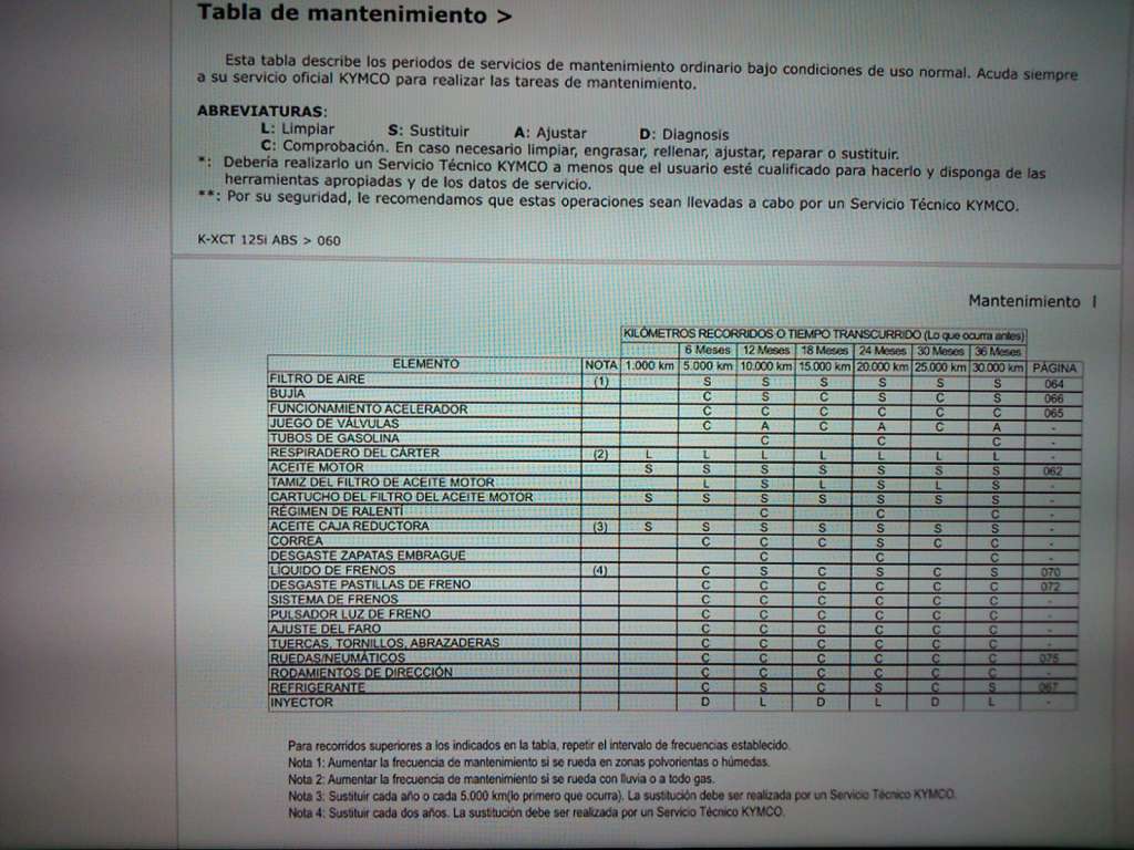

CUCUIBIZA Publicado 20 de Noviembre del 2015 Compartir Publicado 20 de Noviembre del 2015 hola amigos,hoy tiene la moto 515km le he hecho estos ultimos 50km por autopista,entre 7 y 8000 vueltas creo que no la he forzado y va estupendamente bien.una pregunta dicen que algunas motos tienen topes,esta tiene topes k cxt 125 ? que le hacen en la primera revision,perdonarme si no es el lugar donde tengo que hacer las preguntas paz_ :contentisim :contentisimHola. Topes no tiene, lo que tiene es un mapa motor nuevo por la dichosa nueva norma de contaminación, todas las nuestras motos vienen ya asi, y la verdad es que nos quitan un pelin de rendimiento respecto a modelos anteriores. En la revisión de los 1000, cambio de aceite y filtro de aceite, cambio de aceite caja reductora, imporatante que te cambien el aceite de la caja reductora, porque en muchos sitios no lo hacen, en estos 1000 kms es cuando mas virutas sueltan las piezas debido al asentamiento de estas. Y ya esta, te haran un reaprite de tornilleria y a correr. Un saludo paz_ Foto revisiones k xct 125 abs Enlace al comentario Compartir en otros sitios web More sharing options...

CUCUIBIZA Publicado 20 de Noviembre del 2015 Compartir Publicado 20 de Noviembre del 2015 Yo en los primeros 1000 km no pasaré de 6000 vueltas y si puedo haré lo máximo posible por autovía o autopista variando entre las 5000 y 6000 vueltas para no tener una velocidad constante, no me atrevo a más jajaja, pero gracias por las recomendaciones ya que toda información es buena y útil, además yo tengo oxidado todo lo referente a motores Buenos días. Efectivamente las nuestras no hay que pasar de 6000 revoluciones, y como dices es importante ir cambiando el régimen de revoluciones, es decir no ir todo el camino a las mismas, también puedes subirla un par de veces antes de la revision unos segundos a 7000 rv con el motor en caliente, lo bueno es que las nuestras a 6000 revoluciones ya vamos a 130 k/h. Las superdink y k xct 125 no hay que pasar de 7000 revoluciones. Un saludete :motero Enlace al comentario Compartir en otros sitios web More sharing options...

Nigromante Publicado 3 de Enero del 2016 Compartir Publicado 3 de Enero del 2016 Hola Carloss, si ya llevas 1100Km supongo que ya habrás pasado la primera revisión así que esta bien y si que se puede subir a 8000 sin problema, lo que no se puede hacer es llevarla a tope aunque te digo que yo nada más pasarle la primera revisión ya la probé. Si todavía no has ido a pasar la primera revisión no te preocupes, por una vez que la hayas subido a 8000rpm no le va a pasar nada, pero entonces vete ya a pasarla. Comentar, siempre y cuando lo hagas en el hilo indicado no tiene por que molestarle a nadie, y si le molesta a alguien el problema sería suyo y no tuyo. Se que te dimos un poco la lata por poner siempre fotos de tu maquina, pero era porque nos hacía gracia lo feliz que estabas, no por mal, tu no te cortes y comenta y pregunta todo lo que quieras, el que se crea que lo sabe todo es el primer ignorante. :okey Enlace al comentario Compartir en otros sitios web More sharing options...
Ivxct Publicado 3 de Enero del 2016 Compartir Publicado 3 de Enero del 2016 Pues que yo recuerde el aceite de la caja reductora no me dijo que había que cambiarlo... le puede pasar algo sl motor? Enlace al comentario Compartir en otros sitios web More sharing options...
rafa91 Publicado 3 de Enero del 2016 Compartir Publicado 3 de Enero del 2016 No le pasa nada al motor normalmente los mecánicos se lo cambian el aceite de la caja reductora sobre los 15000 o 20000 kilómetros pero yo se lo cambio cada revisión porque tengo la garrafa del coche que es un 80/90 y para 0'12 que le cabe pues se lo cambio Enlace al comentario Compartir en otros sitios web More sharing options...
