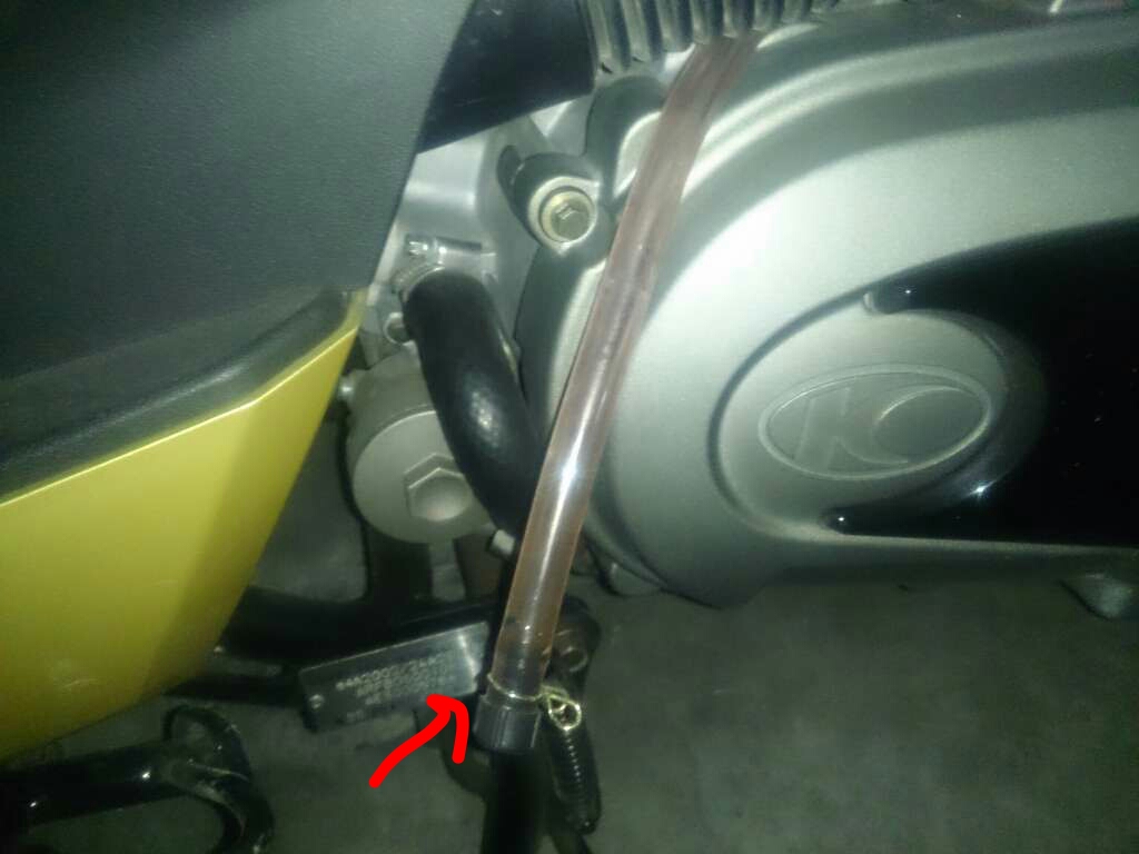

No hay que desmontar nada, solo quitamos una abrazadera a presión, quitamos el tapón y lo vaciamos, después ponemos otra vez el tapon. Hay que ir vacilandolo periódicamente, en invierno, con lluvia y humedad se llena mas.
Ese tubo va a parar a una cajita, de esa cajita sale otro tubo que va a parar a la admisión, si no se vacía, ese líquido va a parar al cilindro, no es muy bueno que digamos.
Aqui esta el tapon.

[attachment=45970]2017-02-02_16.12.39.jpg[/attachment]
Si se quiere acceder al tubo y sacarlo para limpiar el tubo por dentro es tan simple como soltar la tapa del filtro,se accede facilmente y se puede sacar el tubo completo,proceder a su limpiado,con un papelito doblado y un alambrito se pasa por dentro dos o tres veces y listo.Vaciarlo se puede vaciar sin quitar la tapa,si.
