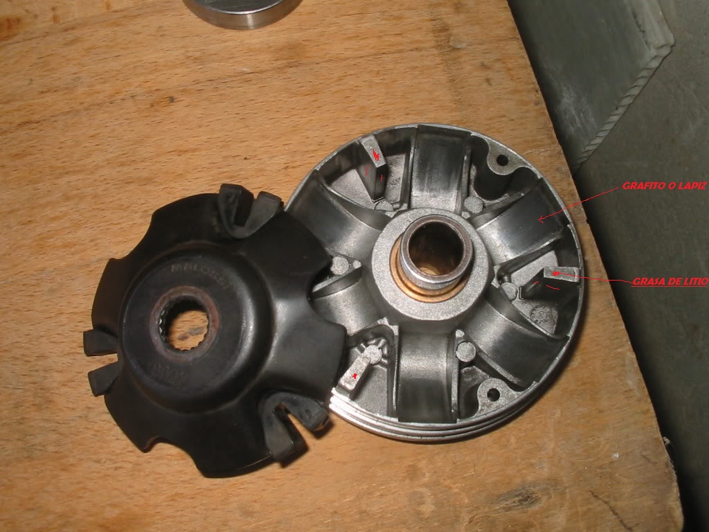

Mito Publicado 22 de Noviembre del 2015 Compartir Publicado 22 de Noviembre del 2015 Yo el variador lo limpio bien con quita-grasas. Después le doy con lápiz de carbón o grafito en las rampas donde van alojados los rodillo. Luego con grasa de litio que aguanta la temperatura, le doy una finísima capa en las guías, poquísima, me unto el dedo y se lo paso. Veras la diferencia claro_que_si Enlace al comentario Compartir en otros sitios web More sharing options...
JGC Publicado 22 de Noviembre del 2015 Compartir Publicado 22 de Noviembre del 2015 Gracias! Esta semana que entra iré al taller a que me monten los rodillos bien y que me apreten el variador como toca, ya os contare. Mito el tema de poner grafito en las rampas para que es? y lo de la grasa de litio? Enlace al comentario Compartir en otros sitios web More sharing options...
Mito Publicado 22 de Noviembre del 2015 Compartir Publicado 22 de Noviembre del 2015 El grafito en las rampas iran los rodillos mas rápidos al abrirse el variador, notaras un plus en la aceleración. Y la grasa hace que el variador abra con mas suavidad, te saldrá mas lineal la moto, sin altibajos Enlace al comentario Compartir en otros sitios web More sharing options...
Rikytowna Publicado 24 de Noviembre del 2015 Autor Compartir Publicado 24 de Noviembre del 2015 Mito dijo: El grafito en las rampas iran los rodillos mas rápidos al abrirse el variador, notaras un plus en la aceleración. Y la grasa hace que el variador abra con mas suavidad, te saldrá mas lineal la moto, sin altibajos Ademas del menor desgaste de las guias al ir lubricadas no? Vss y gracias Enviado desde mi SM-G920F mediante Tapatalk Enlace al comentario Compartir en otros sitios web More sharing options...
Mito Publicado 24 de Noviembre del 2015 Compartir Publicado 24 de Noviembre del 2015 Cita Ademas del menor desgaste de las guias al ir lubricadas no? Vss y gracias Enviado desde mi SM-G920F mediante Tapatalk Sí, eso es, tienen menos desgaste que sin grafito. Menor bajada de prestaciones :velocidad Enlace al comentario Compartir en otros sitios web More sharing options...
