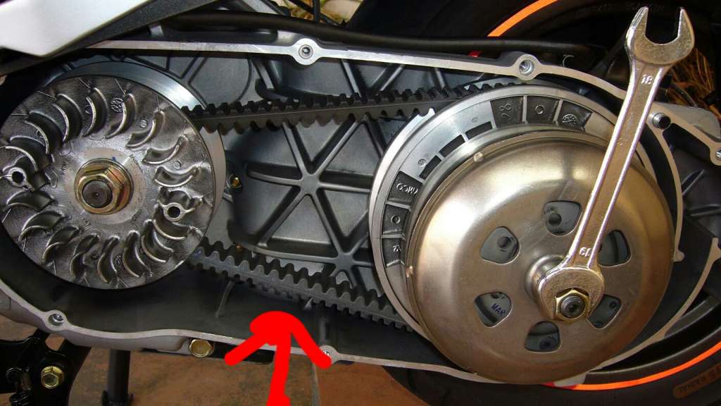

JGC Publicado 12 de Noviembre del 2015 Compartir Publicado 12 de Noviembre del 2015 Hola!El variador lo puse hace unos 700 km.Lo que me lo pusieron con una pistola neumatica que da 24 kilos de fuerza y marcando la rosca. A que te refieres con lo de revisar la correa? Llevo un tubo de escape marca GPR pero sin el DB KILLER es posible que sea debido a eso lo de la bajada de revoluciones y potencia a los 85-90km x hora. Hoy le pondre el DB KILLER y os cuento. Muchas gracias x hecharme una mano voy un poco perdido. Enlace al comentario Compartir en otros sitios web More sharing options...
CUCUIBIZA Publicado 12 de Noviembre del 2015 Compartir Publicado 12 de Noviembre del 2015 Hola!El variador lo puse hace unos 700 km.Lo que me lo pusieron con una pistola neumatica que da 24 kilos de fuerza y marcando la rosca. A que te refieres con lo de revisar la correa? Llevo un tubo de escape marca GPR pero sin el DB KILLER es posible que sea debido a eso lo de la bajada de revoluciones y potencia a los 85-90km x hora. Hoy le pondre el DB KILLER y os cuento. Muchas gracias x hecharme una mano voy un poco perdido. Hola. Algo le tiene que pasar, no es normal esa bajada de rv y que tu lo notes tanto. Prueba lo del Dbkiller como dices, hoy en dia un escape se pone por estética y sonido, ya que prestaciones no da muchas, se de muchos que con escape original va mucho mejor la moto que con estos tipos de escape. La correa de distribución es la que va entre variador y embrague, hay que mirar que no este desgastada o agrietada. La bujía la tendrias que haber cambiado a los 10000 kms, la cambiaste? El variador malossi lleva una arandela que hay que ponerla antes de montar el variador, y despues encajar el bulon y variador, después hay que poner la arandela que viene de serie y después tuerca, supongo que se puso todo bien no?.Un saludo paz_ Correa transmisión Enlace al comentario Compartir en otros sitios web More sharing options...
ildottore46 Publicado 12 de Noviembre del 2015 Compartir Publicado 12 de Noviembre del 2015 Hola!El variador lo puse hace unos 700 km.Lo que me lo pusieron con una pistola neumatica que da 24 kilos de fuerza y marcando la rosca. A que te refieres con lo de revisar la correa? Llevo un tubo de escape marca GPR pero sin el DB KILLER es posible que sea debido a eso lo de la bajada de revoluciones y potencia a los 85-90km x hora. Hoy le pondre el DB KILLER y os cuento. Muchas gracias x hecharme una mano voy un poco perdido. Hola. Algo le tiene que pasar, no es normal esa bajada de rv y que tu lo notes tanto. Prueba lo del Dbkiller como dices, hoy en dia un escape se pone por estética y sonido, ya que prestaciones no da muchas, se de muchos que con escape original va mucho mejor la moto que con estos tipos de escape. La correa de distribución es la que va entre variador y embrague, hay que mirar que no este desgastada o agrietada. La bujía la tendrias que haber cambiado a los 10000 kms, la cambiaste? El variador malossi lleva una arandela que hay que ponerla antes de montar el variador, y despues encajar el bulon y variador, después hay que poner la arandela que viene de serie y después tuerca, supongo que se puso todo bien no?.Un saludo paz_ Correa distribución [attachment=37063]2015-11-12_14.12.51.jpg[/attachment] Se llama correa de la transmisión, la de distribución es la que va dentro del motor y que es famosa por destrozarlo entero al romperse el dichoso tensor Enlace al comentario Compartir en otros sitios web More sharing options...
