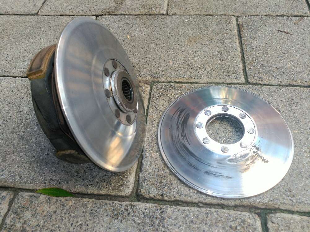

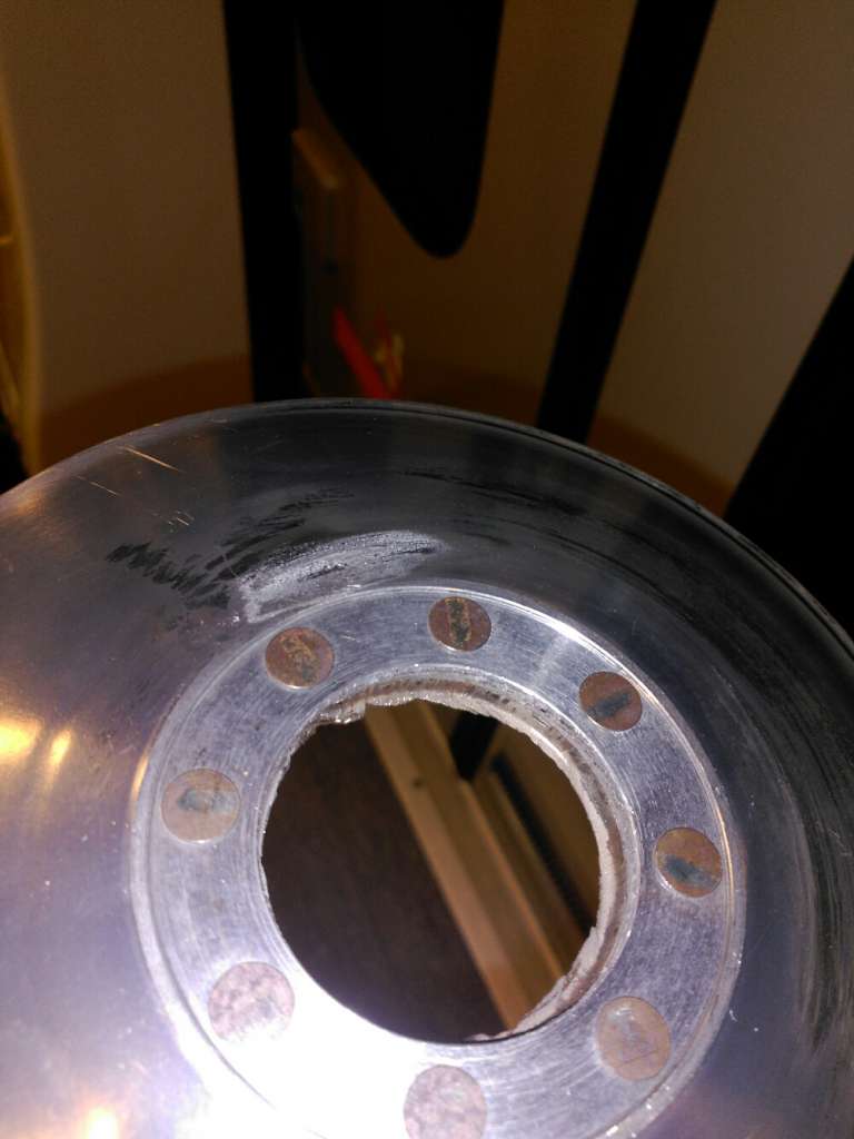

mrod4366 Publicado 3 de Noviembre del 2015 Compartir Publicado 3 de Noviembre del 2015 Hola, Tengo una Kymco Super Dink 300 con 40.000km. Hace 8 meses y unos 8000Km se me rompió la correa de transmisión. La llevé al compra-venta donde la había comprado de segunda mano y me la cambiaron allí mismo, también me cambiaron los rodillos. No tienen taller como tal pero tienen un chico que les hace cositas... La semana pasada se me volvió a romper la correa y como estaba mosca porque había durado tan poco me decidí a abrirla y cambiarla yo. Tuve que sacar el variador y el embrague (el embrague no lo llegué a desmontar) porque la correa se había destrozado y estaba deshilachada y enrollada en los ejes del variador y el embrague. Le puse una Bando 36244601 y lo que me mosqueó es que la tuerca del embrague y del variador estaban bastante más apretadas del par de apriete que les toca (hice una marca antes de sacarlas y luego lo comprobé con la dinamométrica). El caso es que el día después de cambiar la correa y después de haber circulado 30 kilómetros me volvía a quedar tirado. La abri y esta vez se me ha roto el embrague. Concretamente se ha roto la pieza metálica que une las dos poleas del embrague. También me he fijado que una de las poleas tiene una marca que antes no tenía. Adjunto fotos. Otra cosa que me mosqueó cuando le puse la correa es que para separar los discos del embrague para quitar los hilos de correa tenía que hacer muchísima fuerza, lo tenía que poner plano en una mesa y con dos manos y el peso de todo el cuerpo lo conseguía abrir para liberar los discos y que un amigo mientras fuera quitando los restos de correa. ¿Puede ser que haya hecho algo mal al volver a colocar variador-correa-embrague?. Es que me da miedo comprarme el embrague y que vuelva a hacer algo mal y que se vuelva a estropear... ¿Sabéis si se puede comprar la parte del embrague que lleva el eje y las dos poleas? Muchas gracias, Marcos Enlace al comentario Compartir en otros sitios web More sharing options...

Vendettoso Publicado 3 de Noviembre del 2015 Compartir Publicado 3 de Noviembre del 2015 Joder que raro....es como si se hubiera llevado un golpetazo y se hubiera salido de donde estaba el disco, la primera vez que lo veo...quizás estaba mal de fábrica, lo que no sé si tiene arreglo, creo que se venden los discos esos sueltos puesto que se puede soltar el embrague de ellos, yo lo he echo y se pueden quitar, lleva un muelle de contraste por eso te costó tanto separar los discos, la cosa es preguntar en la casa a ver que te dicen de precios y demás. PD: quizás se puede colocar en su sitio y soldar pero hay que tener la soldadora y tiempo para probar a hacerlo uno mismo y que quede bien para que no te vuelva a pasar o llevárselo a alguien que sepa, la cosa es que el disco con esa marca meh...no me arriesgaba por que se te joderán las correas seguramente (aunque no se como de profunda es, pero cuanto mas liso y pulido mejor) Enlace al comentario Compartir en otros sitios web More sharing options...

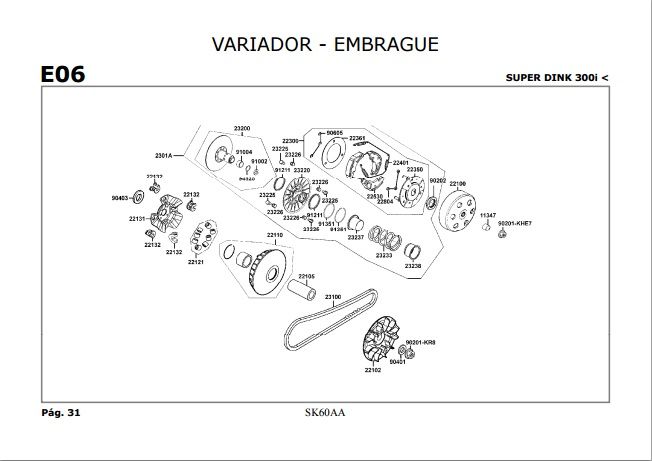

Mito Publicado 3 de Noviembre del 2015 Compartir Publicado 3 de Noviembre del 2015 El que no tuviera el par de apriete correcto... lo apretó a ojo o con la pistola neumática. Por lo que se ve en la foto, una correa no rompe un embrague, a no ser que al partirse la moto siguieran andando y destrozara la polea, cosa que dudo mucho. Como te han dicho eso va en dos partes, el embrague mazas y la polea de atrás que la separa el muelle de contraste. Yo no haría experimentos, o bien busco una polea en un desguace o la compro nueva. Y por cierto, aunque yo se que no es por eso, te recomiendo que le pongas siempre la correa original, he tenido malas experiencias con otras. Te dejo un dibujo y veras como van dos piezas Enlace al comentario Compartir en otros sitios web More sharing options...
sussnho Publicado 3 de Noviembre del 2015 Compartir Publicado 3 de Noviembre del 2015 Que putada. El plato cuesta 60€ mas IVA Ref: 23200-LFE2-900 y para cambiarlo necesitas herramienta especial para desmontar el embrague. lo puedes ver en esta pagina http://www.recambios-kymco.com/es/tienda o en el concesionario. No creo que hayas hecho nada mal, seguramente el embrague estaba dañado y es lo que te rompía las correas hasta que acabó por reventar del todo. Enlace al comentario Compartir en otros sitios web More sharing options...
