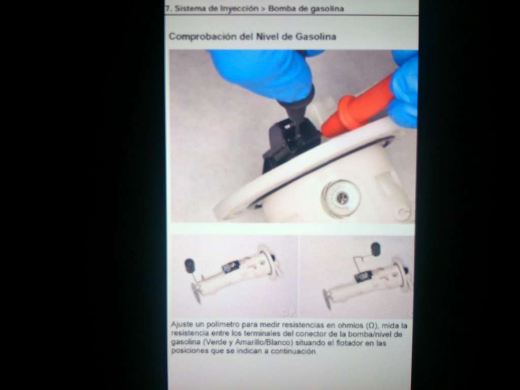

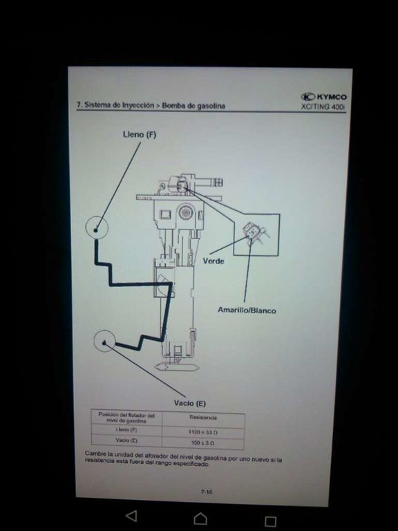

CUCUIBIZA Publicado 2 de Noviembre del 2015 Compartir Publicado 2 de Noviembre del 2015 Hola compañeros. Hombre yo no me preocuparia, las boyas (flotadores) pueden tener unas diferencias de unas motos a otras, que mas da si cuando te se pone el ultimo cuadrado intermitente se te enciende directo la luz de la reserva, a que te encienda 8 o 10 kms después, eso da igual, como e dicho antes cada boya (flotador) puede tener diferencias, ojo que también puede ser segun la pendiente de la via que vayamos. Lo importante es que el rango del nivel sea el correcto con el deposito lleno, y el deposito vacio, cuando nos sale la famosa letra " E " lo demas puede variar. La prueba que teneis que hacer para ver que no teneis ningún problema es no echar gasolina hasta que os salga la letra E, y se quite el último cuadradito intermitente, si os quedais tiraos antes que se quite el ultimo cuadrado es que teneis un problema. Pero estoy seguro que no teneis ningún problema. Un saludo compis paz_ Información de nuestra moto, bomba de gasolina, niveles y boya (flotador) Enlace al comentario Compartir en otros sitios web More sharing options...
