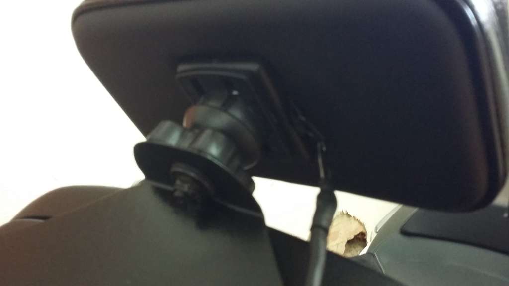

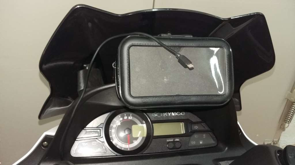

CARANA4 Publicado 22 de Junio del 2016 Compartir Publicado 22 de Junio del 2016 Buen invento. El único inconveniente que veo es a la hora de pasar la itv, lo mismo hay que desmontar el chiringuito. Enlace al comentario Compartir en otros sitios web More sharing options...
ugena44 Publicado 22 de Junio del 2016 Autor Compartir Publicado 22 de Junio del 2016 Buen invento. El único inconveniente que veo es a la hora de pasar la itv, lo mismo hay que desmontar el chiringuito. Por que? Enlace al comentario Compartir en otros sitios web More sharing options...

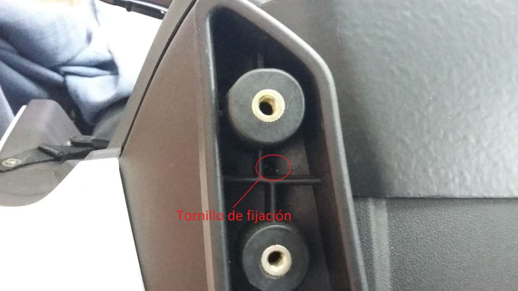

boarion Publicado 24 de Junio del 2016 Compartir Publicado 24 de Junio del 2016 Puede ser que en la Itv pongan pegas por "quitar" visibilidad de la carretera por la cúpula, pero No hay problema.. El chiringuito se quita con dos tornillos laterales totalmente accesibles. Estoy fabricado la versión 2.0,, os voy contando. Enlace al comentario Compartir en otros sitios web More sharing options...
plastico Publicado 24 de Junio del 2016 Compartir Publicado 24 de Junio del 2016 Esperando esas fotos compañero, me gusta el invento a ver como te queda la version 2.0 Enlace al comentario Compartir en otros sitios web More sharing options...
MOMOESP2010 Publicado 7 de Enero del 2017 Compartir Publicado 7 de Enero del 2017 Parece fácil hacerlo pero esta muy guapo.. Gracias ya x lo menos tengo una idea.. Ers un makina colega.. -bravo -bravo paz_ -bravo Vssss Enlace al comentario Compartir en otros sitios web More sharing options...
ugena44 Publicado 7 de Enero del 2017 Autor Compartir Publicado 7 de Enero del 2017 Puede ser que en la Itv pongan pegas por "quitar" visibilidad de la carretera por la cúpula, pero No hay problema.. El chiringuito se quita con dos tornillos laterales totalmente accesibles. Estoy fabricado la versión 2.0,, os voy contando. Precisamente este jueves he estado en una itv hablando de este tema. Me han dicho que ellos no se meten con eso, ni con el baul, ni por que le pongamos luz al baul. Con respecto a los altavoces... hombre si le montamos dos bafles de 100x50 cm pues igual nos dicen algo. Enlace al comentario Compartir en otros sitios web More sharing options...
Javito Publicado 7 de Enero del 2017 Compartir Publicado 7 de Enero del 2017 Ingenio al poder, si señor un artista. Gracias por tu aporte. Un saludo desde Terrassa. --okey Enlace al comentario Compartir en otros sitios web More sharing options...
royalcp Publicado 1 de Febrero del 2017 Compartir Publicado 1 de Febrero del 2017 -bravo -bravo muy buen brico, tomo nota y muchas gracias --okey Enlace al comentario Compartir en otros sitios web More sharing options...
Invitado Publicado 2 de Febrero del 2017 Compartir Publicado 2 de Febrero del 2017 Madre mía ugena44, eres el amo! Dónde compraste el tapón para el codo? Saludos. Enlace al comentario Compartir en otros sitios web More sharing options...
ugena44 Publicado 2 de Febrero del 2017 Autor Compartir Publicado 2 de Febrero del 2017 Madre mía ugena44, eres el amo! Dónde compraste el tapón para el codo? Saludos. El tapon del codo lo compré en leroy merlin. Son tapones de los que llevan las patas de las sillas de cocina. Enlace al comentario Compartir en otros sitios web More sharing options...

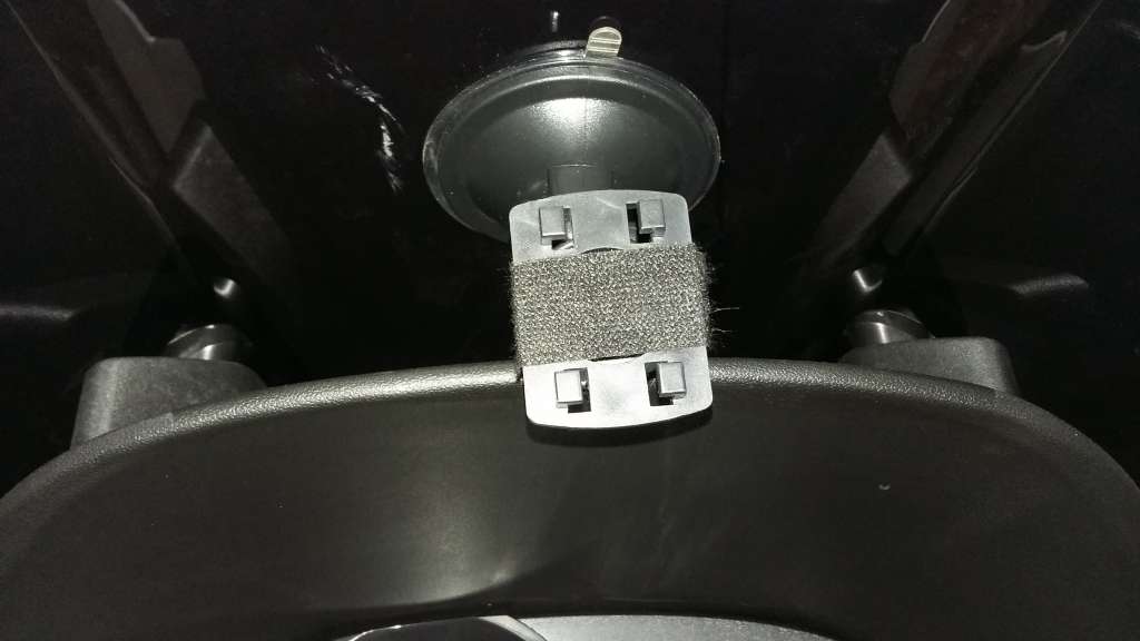

arsalu Publicado 3 de Febrero del 2017 Compartir Publicado 3 de Febrero del 2017 Que tal compañeros. Adjunto otra forma de poner el soporte y que funciona perfectamente, no vibra y es muy fácil de montar y discreto Enlace al comentario Compartir en otros sitios web More sharing options...
maperamur Publicado 5 de Febrero del 2017 Compartir Publicado 5 de Febrero del 2017 Eso es con ventosa? Peligroso, si se despega, te has quedado sin movil Enlace al comentario Compartir en otros sitios web More sharing options...
ddc Publicado 5 de Febrero del 2017 Compartir Publicado 5 de Febrero del 2017 Yo opino igual....con ventosa la verdad que no me atrevería para nada.... Yo puse uno al retrovisor..... con ventosa sinceramente y mas como lo utilices con lluvia mal asunto..... Me pensaría cambiar a uno anclado .....al menos es mi opinión.... Enlace al comentario Compartir en otros sitios web More sharing options...
ugena44 Publicado 5 de Febrero del 2017 Autor Compartir Publicado 5 de Febrero del 2017 Hay quien dice que con la ventosa no ha tenido problems, pero yo he tenido mala suerte con ellas, todas se me despegan. Sera por la forma de la pantalla o por que eran del chino. De todas formas, si lo pusiera con ventosa le pondria una cadena como seguro. Enlace al comentario Compartir en otros sitios web More sharing options...
ant_oc Publicado 6 de Febrero del 2017 Compartir Publicado 6 de Febrero del 2017 Por aquí otro que tampoco confía en las ventosas... Enlace al comentario Compartir en otros sitios web More sharing options...
arsalu Publicado 6 de Febrero del 2017 Compartir Publicado 6 de Febrero del 2017 La verdad es que lo estoy testeando y llevo una cuerdecita, llevo 400 km y un par de meses probando y de momento funciona, también es cierto que se apoya en el cuadro de instrumentos. Enlace al comentario Compartir en otros sitios web More sharing options...
ddc Publicado 6 de Febrero del 2017 Compartir Publicado 6 de Febrero del 2017 Pero lo has probado también con lluvia??? huyendo_de Cuidadín cuidadín que te puedes llevar un buen susto en cualquier momento, al menos llevas una cuerdecita pero tarde o temprano se despegará y ya sabes que nuestra primera reacción al ver que nuestro móvil sale por los aires o se te va a caer es ir a cogerlo con las manos, y eso conduciendo mal asunto.. muro_ porque te la puedes pegar.... llorando_ Enlace al comentario Compartir en otros sitios web More sharing options...
arsalu Publicado 6 de Febrero del 2017 Compartir Publicado 6 de Febrero del 2017 Ya digo, de momento bien, si llueve no salgo ni a por el pan Enlace al comentario Compartir en otros sitios web More sharing options...

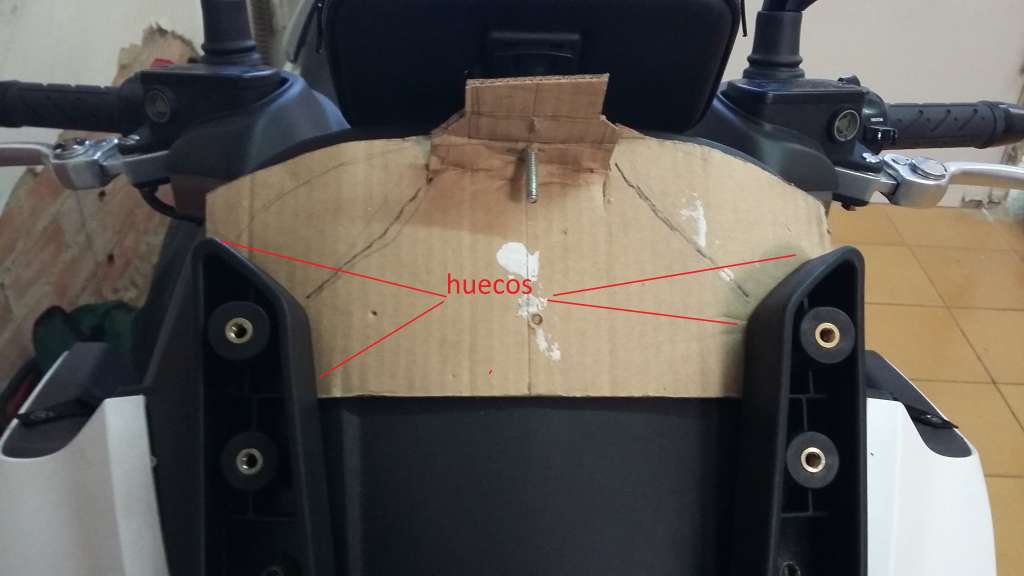

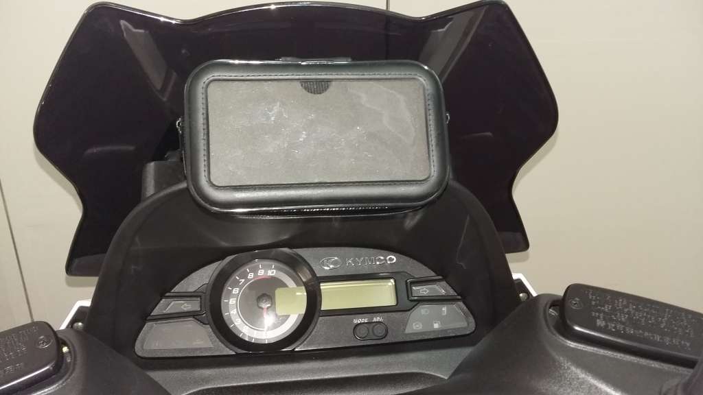

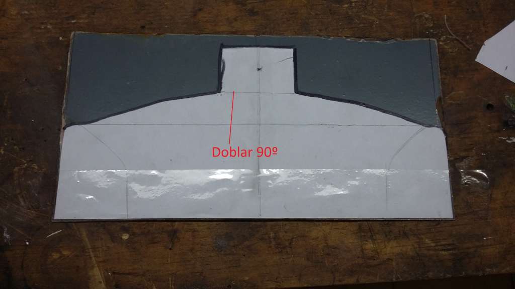

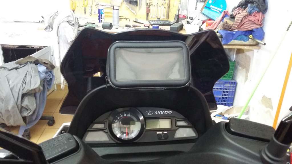

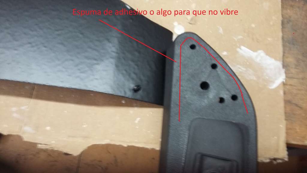

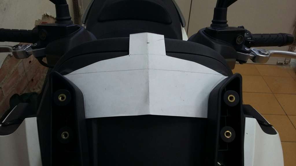

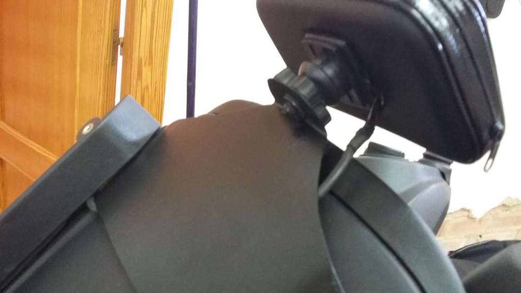

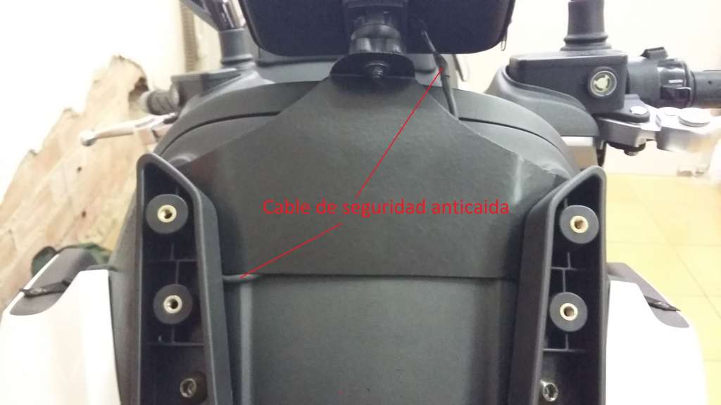

arsalu Publicado 14 de Marzo del 2017 Compartir Publicado 14 de Marzo del 2017 Pues como me aburro, cuelgo este otro brico de cómo poner un soporte casero para el GPS. En este caso desmontamos la cúpula y con un cartón realizamos un patrón que nos vendrá bien para saber las medias de la plancha que confeccionaremos, donde queremos que nos llegue la funda del GPS, etc. En este supuesto hay un pequeño hueco que sin desmontar nada nos entra este cartón y se sujeta para darle la forma que queremos. En esta imagen se aprecia mejor los huecos que tenemos para introducir el cartón y posteriormente el soporte confeccionado., Recordar estos huecos, los tenemos que rellenar para que sujete la plancha y no vibre. Posteriormente, retocamos aquello que no nos guste y le damos la forma fina de terminación que nos interesó o se ajuste a lo que queremos o simplemente a nuestro gusto. Se ha optado por un folio A4 para este patrón y si os fijáis bien tiene un pliegue por la mitad, si lo dobláis como si fueras a realizar un avión, nos saldrán dos mitades iguales, para que al abrirlo sea un patrón con las curvas igualadas. A continuación utilizamos el patrón en una chapa metálica de 1,5 mm de espesor en mi caso, pero se puede utilizar de aluminio, mas finita o gruesa e incluso una bandeja de una estantería que no sirve, la marcamos, cortamos con caladora o radial o lo que tengáis a mano como tijeras para metal (yo radial pequeñita) y le hacemos el orificio que se ve en la foto antes de doblarlo por esa línea en ángulo de 90 grados. Lo volvemos a presentar y si es lo que queremos a pintar. Una vez pintada llega lo mas importante, la sujeccion sin hacerle nada a la plastica de la moto.Dentro del circulito rojo( foto inferior), hay un orifio de orijen, el cual utilizarelos pasando un tronillo de abajo haci arriba y que en la foto superior, al presentarlo, marcaremos con lo que se puede y postriormente le haremos un orificio a la chapa Aquí tenéis los plásticos ahora si desmontados de la cúpula con esos orificios de origen los cuales aprovecharemos y el tornillo preparado en la chapita. Esto es el resultado después montarlo y si os fijáis lleva un cable de seguridad sujeto al mismo tornillo que le hemos puesto (cable de acero con quita vueltas de pesca forrado con retráctil negro Enlace al comentario Compartir en otros sitios web More sharing options...
