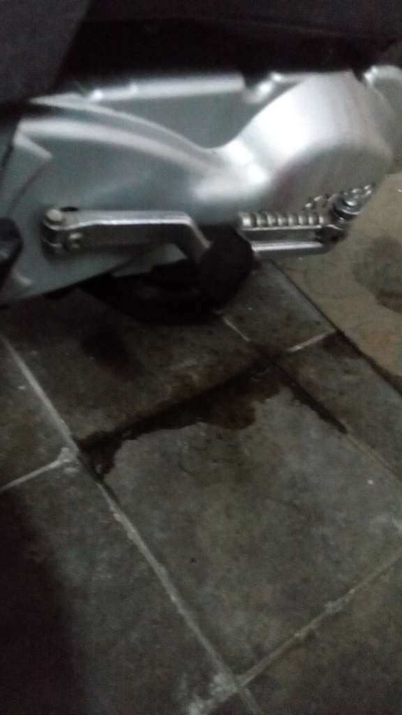

cañita Publicado 30 de Octubre del 2015 Compartir Publicado 30 de Octubre del 2015 Hola! Esta mañana he bajado a por la moto y he visto que había un charco de gasolina y parece ser que goteaba por el filro de aire. Para colmo la moto no me arranca, al darle al encendido no hace nada. Ayer iba bien, de hecho le hice unos 60 km entre ida y vuelta. ¿Alguna idea? Dejo foto que le he hecho. Gracias de antemano Enlace al comentario Compartir en otros sitios web More sharing options...
johnnynho Publicado 30 de Octubre del 2015 Compartir Publicado 30 de Octubre del 2015 Y la foto? Enlace al comentario Compartir en otros sitios web More sharing options...
Mito Publicado 30 de Octubre del 2015 Compartir Publicado 30 de Octubre del 2015 Habrá ido a parar al sobrante del tubo de condensación. La people S no lleva bomba de gasolina, es una especie de grifo, quita el asiento y sigue un tubito que sale del carburador al grifo a ver si hay alguna fisura, y pon la foro cuando puedas cerveza_ Enlace al comentario Compartir en otros sitios web More sharing options...
cañita Publicado 30 de Octubre del 2015 Autor Compartir Publicado 30 de Octubre del 2015 Vale gracias! Miraré si hay alguna fisura y os digo que tal. Pero abanzadome un poco, si no hay fisura de que podría ser? Gracias de nuevo Enlace al comentario Compartir en otros sitios web More sharing options...
