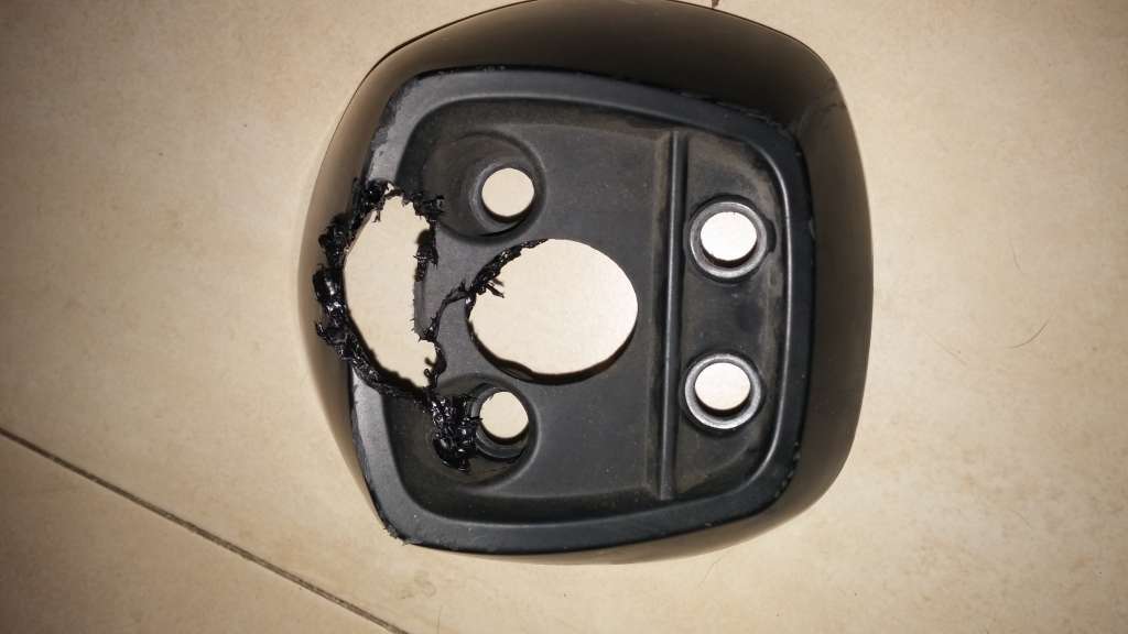

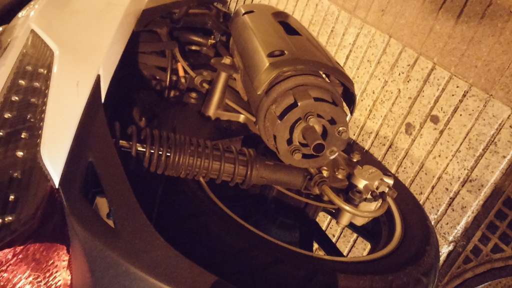

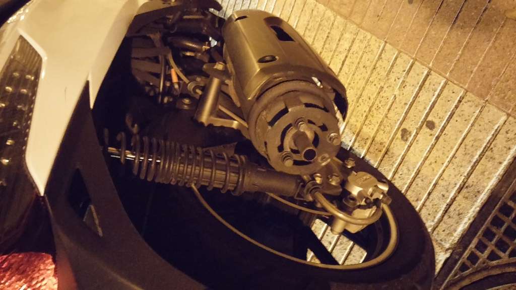

J.C Publicado 28 de Octubre del 2015 Compartir Publicado 28 de Octubre del 2015 Pues eso,acabo de llegar a casa de trabajar la aparco y me doi cuenta que le falta el plastico final,el otro dia un tornillo y hoy el plastico entero,como es posible? He visto varias people sin ese plastico y pienso que con el calor del escape y por autopista del aire se llega a desprender. Esto podria entrar en la garantia?? Venden solo ese plastico? Enlace al comentario Compartir en otros sitios web More sharing options...
sussnho Publicado 29 de Octubre del 2015 Compartir Publicado 29 de Octubre del 2015 Hola J.C, vaya faena, si está en garantía puedes intentar que te pongan uno nuevo alegando un defecto de montaje, pero no creo que se hagan cargo. Hay algo que no entiendo, y es que te falta un tornillo (del escape) pero los otros tres los conservas, ¿cómo se ha podido caer la pieza y los tornillos permanecer en su sitio? Enlace al comentario Compartir en otros sitios web More sharing options...
j.j.a.f. Publicado 29 de Octubre del 2015 Compartir Publicado 29 de Octubre del 2015 :beer Hola compañero JC , no sera que tienes algún amigo de lo ajeno cerca de tu casa y o trabajo.Como bien dice el compañero sussnho , no se puede caer el embellecedor y dejar los tornillos puestos. Suerte. Enlace al comentario Compartir en otros sitios web More sharing options...
Nigromante Publicado 29 de Octubre del 2015 Compartir Publicado 29 de Octubre del 2015 Hola compañero, que curioso eso de que conserves los tornillos, jajaja, yo también pienso que te han robado el embellecedor pero al menos no te ha destrozado nada para hacerlo y ha tenido el "detalle" de volver a ponerte los tornillos. Se que no te consuela, pero créeme que no todos los ladrones son tan cuidadosos. Lo cierto es que no se si lo venderán suelto, pero si lo hacen pregunta si hay algún fijador de tornillos que aguante la temperatura del escape para que no te vuelva a pasar. Enlace al comentario Compartir en otros sitios web More sharing options...
J.C Publicado 29 de Octubre del 2015 Autor Compartir Publicado 29 de Octubre del 2015 Fijo que nadie me lo robo,lleva tiempo que ese plástico se movía aún con los tornillos bien apretados,del calor se van dilatando esos 4 agujero y los tornillos no hacen nada, si el vuestro se mueve dar por seguro que se saldra,la unica solución que veo es sacando esos 4 tornillos y meterles unas arandelas un pelin más grande. Pasaré por la casa a ver si me lo solucionan. Enlace al comentario Compartir en otros sitios web More sharing options...

J.C Publicado 29 de Octubre del 2015 Autor Compartir Publicado 29 de Octubre del 2015 Señores...lo acabo de encontrar en la autopista paz_ ya os decia yo que no me lo habian robado esta pieza se acaba desprendiendo del calor se fue soltando y quedo colgando y se ha quemado parte del plastico Comentaros que los tornillo se acaban soltando tambien, sera de las vibraciones del escape,mañana ire ala casa y pienso que esto deberia entrar en la garantia si o si,ya os contare Enlace al comentario Compartir en otros sitios web More sharing options...
J.C Publicado 29 de Octubre del 2015 Autor Compartir Publicado 29 de Octubre del 2015 PEOPLEROGTI en serio vale 15,65 ese trozo?ya te digo...espero que me entre en la garantia si no pues le hago un apaño porque tengo en mente otro escape pero para mas adelante. Enlace al comentario Compartir en otros sitios web More sharing options...
Nigromante Publicado 29 de Octubre del 2015 Compartir Publicado 29 de Octubre del 2015 Pues ahora con la pieza en la mano si que puedes reclamar la garantía, me alegro que la hayas encontrado, desde luego que se caiga manteniendo los tornillos tiene tela. Enlace al comentario Compartir en otros sitios web More sharing options...
