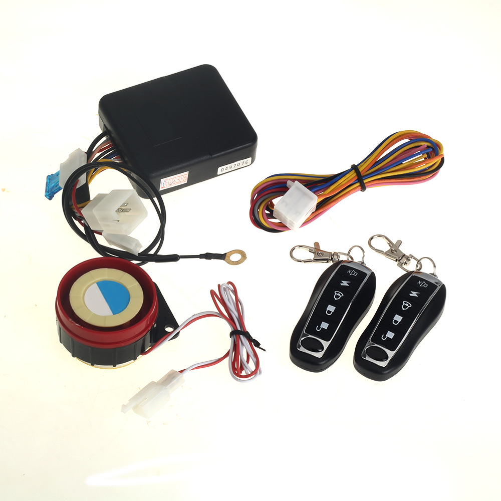

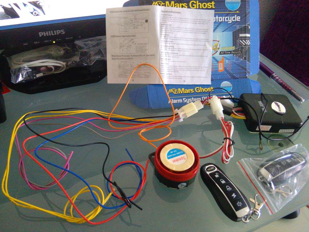

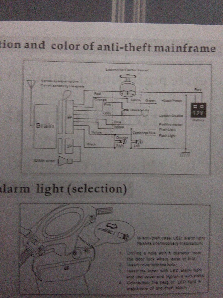

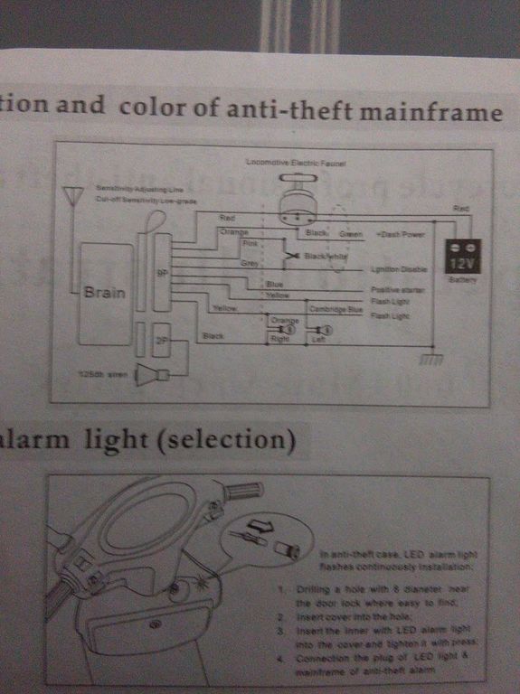

StumpjumperHT89 Publicado 28 de Octubre del 2015 Compartir Publicado 28 de Octubre del 2015 Hola compañeros, Tras buscar por el foro, parece ser que aún no se ha hablado de esto. He adquirido una alarma "estándar" de las que se pueden ver en ebay, amazon, aliexpress, etc... con función de alarma, localización visual, anti-secuestro y arranque a distancia. La instalación es compleja, debido a que el manual que viene en la caja te explica cómo hacer la instalación a través de un esquema eléctrico que no se corresponde al de nuestras SD. El tema en cuestión, es el anti-secuestro/ arranque a distancia. La conexión de la alimentación a la alarma es sencilla, incluso la conexión a intermitentes. CABLES ALARMA-CABLES MOTO Rojo-Rojo/Amarillo (tensión directa 12v BAT) Negro-Masa/Negativo BAT (negativo) Amarillo 1-Azul claro (positivo intermitente derecho) Amarillo 2-Naranja (positivo intermitente izquierdo) Ahora vienen los cables en cuestión. Azul-(enlazado + contacto ON) Rosa-(corte de cable blanco/negro según manual lado contacto) Gris-(corte de cable blanco/negro según manual lado CDI) Naranja-(enlazado a negro/verde, según manual "dash power") A ver si alguien que la tenga instalada puede ayudarme un poco. Saludos Adjunto fotos del modelo: Esquema alarma Alarma junto a esquema Conjunto alarma Mando detalle Esquema SD Enlace al comentario Compartir en otros sitios web More sharing options...
