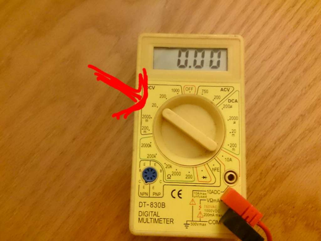

CUCUIBIZA Publicado 29 de Octubre del 2015 Compartir Publicado 29 de Octubre del 2015 Si. El tester es un voltimetro, o también puedes usar un polímetro, antes de arrancar la moto pruebas que en la batería tengas 12'7 voltios, en tu caso si tienes el regulador mal te dara menos de 12'7v. Pones la moto en marcha y te tiene que marcar entre 13'5 y 14 voltios, si no sube es el stator o regulador mal, casi siempre es el regulador, y pocas veces el stator (alternador). Si te sube bien la corriente con el motor en marcha entre 13'5 y 14 voltios otra prueba para saber que el regulador esta mal es,, con el caballete central puesto subes la moto a 4000 revoluciones mientras estás midiendo la corriente, pues no te tiene que pasar de 14'4 voltios, si te sube de hay también va mal el regulador. Un ejemplo, si con la moto arrancada te marca 13'8v y la subes a 4000 revoluciones te tiene que mantener esa corriente, o a lo mejor un pelin mas, pero si ves que te va subiendo de 14'4 para arriba también esta mal el regulador. Estas son las pruebas que tienes que realizar. Otra prueba que hacen muchos mecanicos, sobre todo los antiguos, para detectar que el regulador esta mal es la siguiente,, con la moto en marcha quitan el negativo de la batería, si la moto se para es que esta mal el regulador y la batería se esta quedando descargada porque los elementos de la moto estan chupando directamente de esta. OJO!!!! Esta prueba nosotros mejor no hacerla porque si no se hace bien podemos afectar a elementos electrónicos de la moto. Suerte Un saludo Enlace al comentario Compartir en otros sitios web More sharing options...
