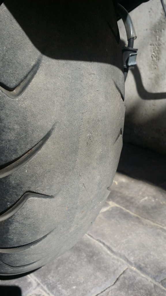

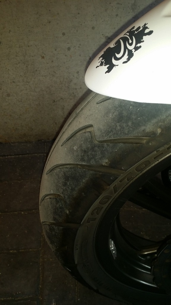

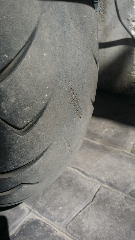

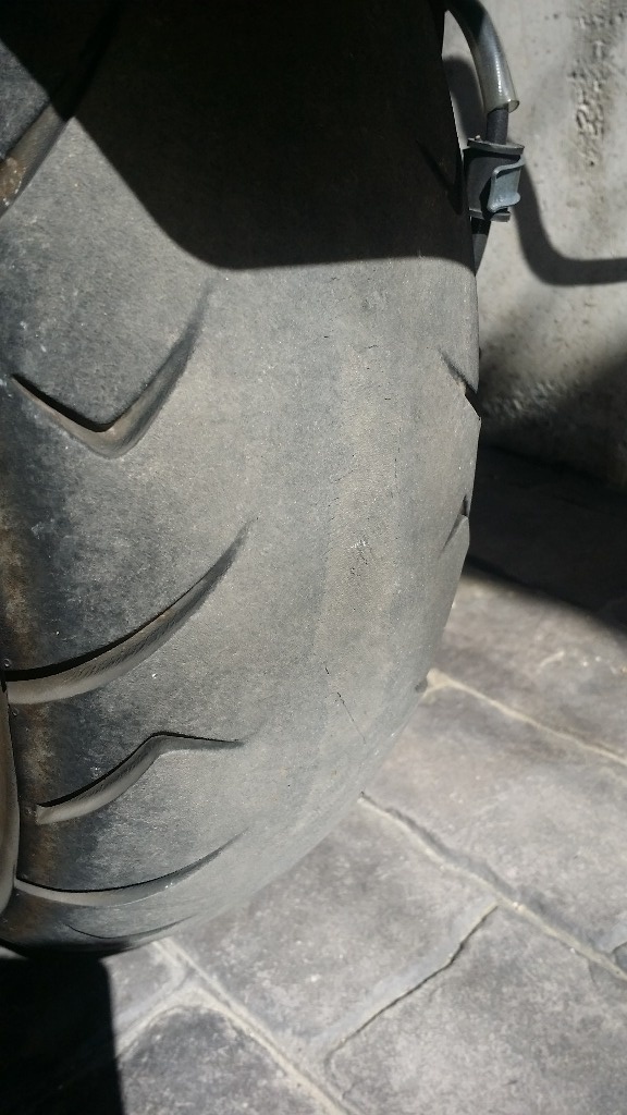

hola chicos muy buenas tardes soy luis (marranica) de granada y tengo que cambiarle las gomas a mi burra ya no puedo aguantar mas la trasera. ahora pongo fotos.
las mias mi experiencia con las maxis son:
agarre bueno no estan mal, pero llevo ya tiempo con ellas escalonadas y un poco deformadas. si es verdad ke tienen ya casi 12.000 Km.
a lo que voy llevo unos dias intentando ver cual es la mejor opcion.... que si dumlop que si pirelli ke si brigestone....etc.
pues bien creo que estoy entre dumlop y brigestone pero me comenta alguna gente ke las dumlop las scootsmart van muy bien pero cuando se calientan, y que en frio es una moñica que se va la moto y hace cosas raras, solo quisiera por favor alguno que las lleve que me lo desmienta aunque aki en granada hay una diferencia de brigestone a dumlop de unos 30 eurillos.por cierto montadas y con las valvulas de aluminio en 90º, 160 €.
muchisimas gracias por todo, un foro muy completo y de muy y mucha ayuda.
la pena es no poder disfrutar mas de el, trabajo de noxe y duermo de dia.......
mil gracias y saludos desde la ciudad de la Alhambra.
aqui os dejo las fotos de mi gomas casi 12.000Km: post-260913-15066676092741_thumb.jpg post-260913-1506667609401_thumb.jpg post-260913-15066676095359_thumb.jpg post-260913-15066676096765_thumb.jpg
aqui os dejo las fotos de mi gomas casi 12.000Km: [attachment=47843]20170619_173500.jpg[/attachment] [attachment=47844]20170619_173653.jpg[/attachment] [attachment=47845]20170619_173559.jpg[/attachment] [attachment=47846]20170619_173517.jpg[/attachment]
Mis neumáticos están parecidos a los tuyos, el trasero sin tanto desgaste. La delantera se ve bien... ¿se la vas a cambiar?
Yo no apuro tanto las gomas, me da miedo llevarlas así para que os hagáis una idea la delantera la he cambiado con 12.000 y la trasera la primera con 7500 y la segunda no creo que llegue a 14000 actualmente llevo 12700 y la trasera sin estar, ni de coña como en la foto ya se está poniendo juguetona en los pasos de cebra.
Por cierto en una kxc-t 300.
Y si, las dunlop van bien (delantera) y las Pirelli Diablo (trasera) también, pero me van a durar 7000km la trasera, ahora pondré la trasera a juego y veré lo que dura la dunlop .
