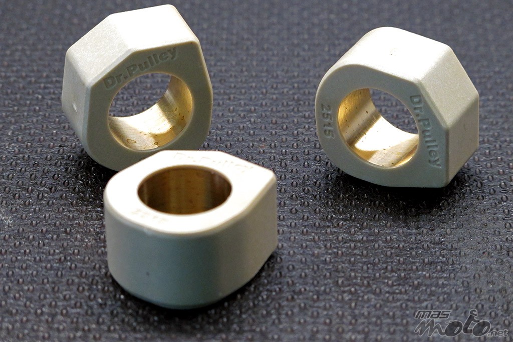

CUCUIBIZA Publicado 26 de Octubre del 2015 Compartir Publicado 26 de Octubre del 2015 Hola. Pues yo pondría los rodillos deslizadores de dr pulley de 12g, ahora llevas de 13 gramos, yo los pondria de 12g. Estos rodillos debido a su.forma no perderas apenas nada de punta, ganaras bastante salida y recuperaciones, e ira muy lineal. Ya de menos peso se revoluciona mucho cuando abres gas. Un saludo Dr pulley Enlace al comentario Compartir en otros sitios web More sharing options...

Dinkero Publicado 27 de Octubre del 2015 Autor Compartir Publicado 27 de Octubre del 2015 Gracias por la información. como dije la idea es no gastarme pasta en un variador nuevo, solo quiero rodillos y por el momento comentais que - Flying rollers 11gr - Dr. Pulley 12gr como digo primo más la fuerza y mantener una velocidad aceptable por ciudad que no punta... Enlace al comentario Compartir en otros sitios web More sharing options...
motero2 Publicado 27 de Octubre del 2015 Compartir Publicado 27 de Octubre del 2015 Pulley de 11.5 o 12gr, yo optaria por los de 11.5. Pulley recomienda reduccion del10 al15% del peso original, yo baje de 15.5 a 14 y perfecto, incluso a la misma velocidad, baja algo las rev. y por lo tanto al llegar al maximo de ellas corre algo mas. Enlace al comentario Compartir en otros sitios web More sharing options...
IceLord Publicado 27 de Octubre del 2015 Compartir Publicado 27 de Octubre del 2015 Sobre rodillos podrás leer infinidad en este foro. Usa el buscador con la palabra "rodillos" y si quieres experiencias concretas, usa la palabra "pulley" (que te valdrá tanto para los posts de los FR como de los SR) o "naraku". Yo no soy, ni mucho menos un experto (cuando veas los posts, verás que hay gente que se ha currado muchísimo el tema de los rodillos), pero básicamente tienes 2 tipos de rodillos: - Los cilíndricos de toda la vida, con un comportamiento muy lineal, respecto de los de serie: menor peso, mejor salida y menos punta; mayor peso, peor salida y más punta. Ten en cuenta que la transmisión por variador continuo, que tienen estas motos, se basa en un principio de fuerza centrífuga, por lo que las variaciones, obtenidas por los cambios de peso de los rodillos, tienen un límite (si pones demasiado peso, dejas de ganar punta, porque es imposible moverlos, y si pones demasiado poco peso, los rodillos no tienen fuerza suficiente para abrir el variador). - Los de formas irregulares (SR y FR de Dr. Pulley y Tech Pulley, respectivamente), con un comportamiento un tanto especial (debido a su forma no cilíndrica), respecto de los de serie: menor peso significa mejor salida, pero la punta puede no resentirse, porque su forma fuerza un poco más la apertura del variador y consigues ese extra que perderías con un rodillo cilíndrico del mismo peso. Yo llevo, desde hace poco los FR de 12grs y la moto lo ha notado bastante: mejora en salidas y no pierde punta. A cambio tienes que vivir con unas 250-300rpm de más en casi todo el rango de uso de la moto. En el consumo se nota, pero de una forma muy leve (al menos en mi experiencia), pero en lo que más se nota es en que, en frío, tienes que ser más cuidadoso con el acelerador, porque la moto supera con mucha facilidad el régimen de vueltas seguro para el motor, en estos momentos de lubricación limitada. PD: no olvides usar el buscador, de verdad, que hay muuuuuuuucho escrito y dicho sobre los rodillos de estas motos, y repetirse en los mismo aspectos, una y otra vez, no sirve de nada. Enlace al comentario Compartir en otros sitios web More sharing options...
