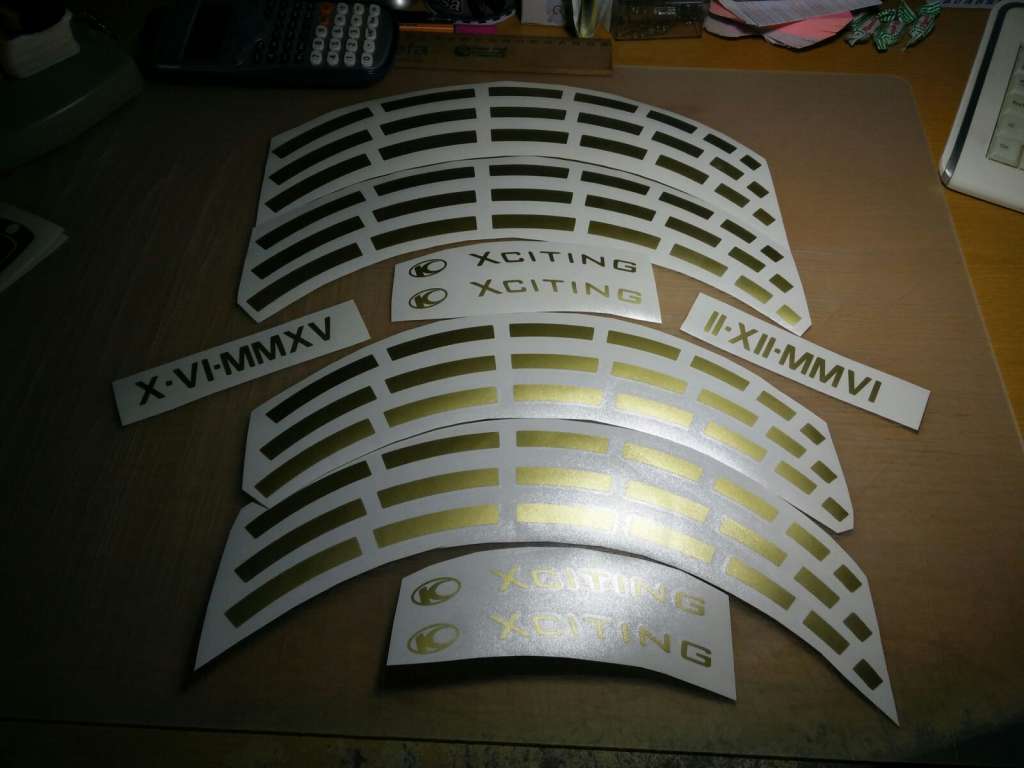

juanbarba Publicado 23 de Octubre del 2015 Compartir Publicado 23 de Octubre del 2015 Hola muy buenas a todos aquí tenéis las pegatinas que me a hecho tieter1 preciosas para la xciting 400 ya os mandaré fotos de la moto . y otro asunto más alguien a quitado los contrapesos para pintarlos lo quiero pintar en oro . muchas gracias a todos . paz_ :motero cerveza_ Enlace al comentario Compartir en otros sitios web More sharing options...

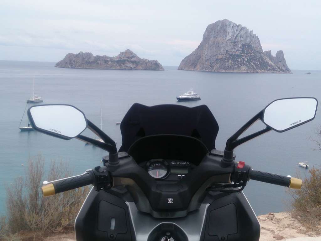

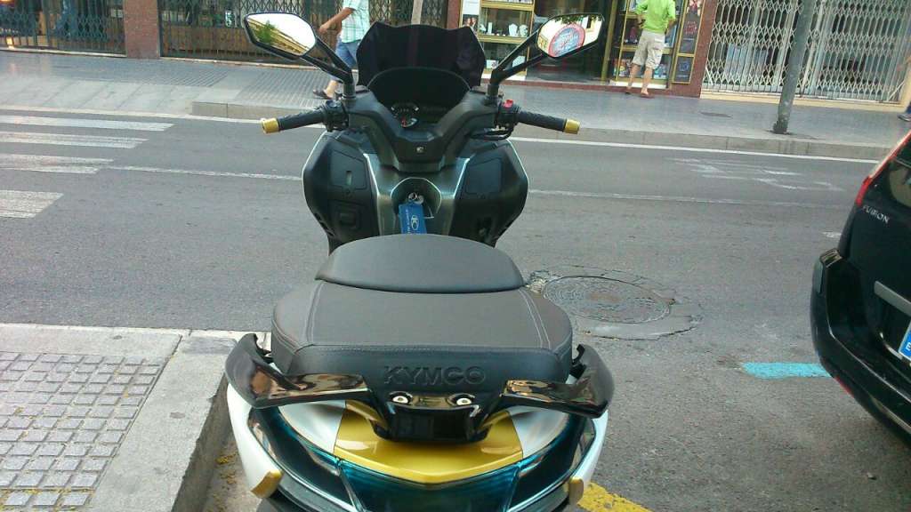

CUCUIBIZA Publicado 24 de Octubre del 2015 Compartir Publicado 24 de Octubre del 2015 Muy guapas esas pegatinas claro_que_si Yo e desmontado los contrapesos y justamente también los e pintado en oro, justo en el centro tiene un tornillo, con una llave Allen del 6 lo quitas y ya sale, el tornillito es largo. Los contrapesos creo recordar que cada uno es distinto, a la hora de montarlos colocarlos bien. Un saludo paz_ cerveza_ Enlace al comentario Compartir en otros sitios web More sharing options...
JUAN.H Publicado 24 de Octubre del 2015 Compartir Publicado 24 de Octubre del 2015 Quedan preciosos.... Enlace al comentario Compartir en otros sitios web More sharing options...
rocco88 Publicado 24 de Octubre del 2015 Compartir Publicado 24 de Octubre del 2015 pienso lo mismo cucu! esos detalles en oro muy wapos. te robo la idea con tu permiso:D Enviado desde mi SM-G920F mediante Tapatalk Enlace al comentario Compartir en otros sitios web More sharing options...
CUCUIBIZA Publicado 24 de Octubre del 2015 Compartir Publicado 24 de Octubre del 2015 Muchas gracias compis. Sin ningun problema Buen fin de semana para todos cerveza_ Enlace al comentario Compartir en otros sitios web More sharing options...
juanbarba Publicado 24 de Octubre del 2015 Autor Compartir Publicado 24 de Octubre del 2015 Quedan precioso tío . como los pintaste yo lo pie si pintar con spray un lo o de lija y a pintar . haber que tal salen Enlace al comentario Compartir en otros sitios web More sharing options...
CUCUIBIZA Publicado 24 de Octubre del 2015 Compartir Publicado 24 de Octubre del 2015 Hola. Yo lo llevo todo pintado, me lo pinto un amigo mio que es chapista y pintor, y lo mas bueno a coste 0. Desde hace mas de 20 años yo le arreglo e instalo cosas en su casa y el a mi me hace favores y me arregla y pinta el coche, me da piezas etc. Yo desmonte la moto, le lleve las piezas, me las pinto, y yo volvi a montar las carcasas en la moto. Lo puedes pintar con spray sin ningún problema, como dices, primero le pasas una lija fina, limpias, pero antes de pintarlos le daría imprimación, una buena capa de imprimación, lo dejas secar y después a pintar. A una buena separación y a rafagas para que no te quede ninguna gota, yo le daria por lo menos 3 capas con su respectivo tiempo de secado. Asi te quedaría perfecto. Yo lo que haria es colgarlo de una varilla en algun sitio y asi se pinta completo, así lo hice yo una vez, con una varilla pini que uso para soldar le doble la punta, y hay aguantaba los contrapesos, y la otra punta de arriba colgada en una cuerda, y asi perfecto. Un saludo paz_ Enlace al comentario Compartir en otros sitios web More sharing options...
