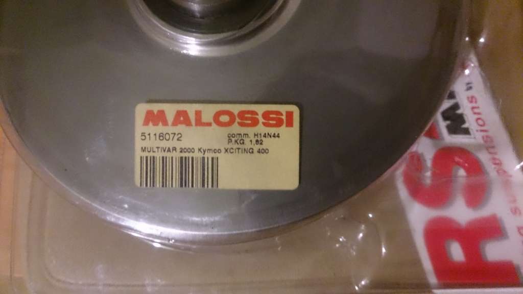

dany_rs Publicado 26 de Abril del 2016 Compartir Publicado 26 de Abril del 2016 Yo tengo pedido ya mi MAlossi 170 euritos mas 30 demontaje. a ver si esta semana tengo huecoy me paso por el taller pa que me lo monten Enlace al comentario Compartir en otros sitios web More sharing options...

CUCUIBIZA Publicado 26 de Abril del 2016 Compartir Publicado 26 de Abril del 2016 Yo tengo pedido ya mi MAlossi 170 euritos mas 30 demontaje. a ver si esta semana tengo huecoy me paso por el taller pa que me lo monten Buenas noches. Ya veras el cambio, lo que hay que tener cuidado es con el puño, vigilarlo cuando el motor esta frio, y mejor dejar la correa de serie. Ya nos contaras. Un saludo desde Ibiza Vssss Edito.. Muy buen precio, a mi me salio igual. A dany_rs le gusta esto Enlace al comentario Compartir en otros sitios web More sharing options...

Othello Publicado 27 de Abril del 2016 Compartir Publicado 27 de Abril del 2016 hola, yo simplemente comentar que me han montado el malossi........... y estoy muy satisfecho...... aunque también es lo único que he probado ....hehehehe....... me he decantado por este siguiendo todos los comentarios del foro y también porque mi mecánico me ha aconsejado este........... aunque tampoco es que hablara mal de los otros.....simplemente es con el que mas ha trabajado....... mi primera impresion es que parece mas estable en bajos , recupera con fuerza en cualquier momento y tira que no veas....... no puedo deciros mas porque no entiendo de estas cosas, pero básicamente corroboro todo lo que se ha dicho en el foro....... enfin , cumple mis expectativas. me ha salido por 220€ montado y donde compre la moto. saludos Enlace al comentario Compartir en otros sitios web More sharing options...
CUCUIBIZA Publicado 27 de Abril del 2016 Compartir Publicado 27 de Abril del 2016 :motito Buenas noches. Me alegro que estes contento con el variador, la verdad que pega un buen cambio claro_que_si Un saludo desde Ibiza trato_hecho Enlace al comentario Compartir en otros sitios web More sharing options...
