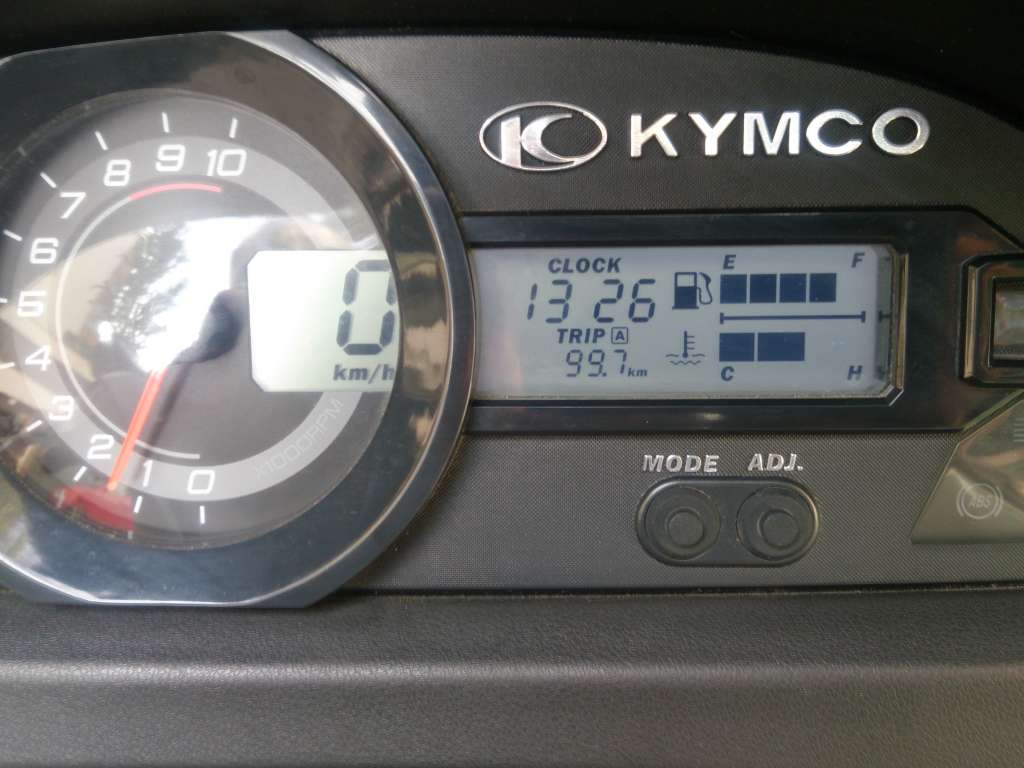

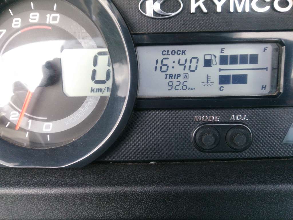

CUCUIBIZA Publicado 8 de Enero del 2016 Compartir Publicado 8 de Enero del 2016 Buenas noches. Hoy e echo 110 kms. Por las zonas de la misma vez que la otra prueba, y como siempre le doy caña en los mismos sitios no hay errores, mitad conducción normal y mitad dandole, Y de momento muy contento, 7 kms menos que la otra vez. Tenemos que tener en cuenta que si vamos siempre chuscados el consumo sera muchísimo mayor, ahora bien, si le damos de vez en cuando y después vamos normales aunque consuma un poco mas no es excesivo. Aqui la foto de hoy en cuanto se quito el último cuadradito Y aqui la de la otra prueba sin variador Enlace al comentario Compartir en otros sitios web More sharing options...

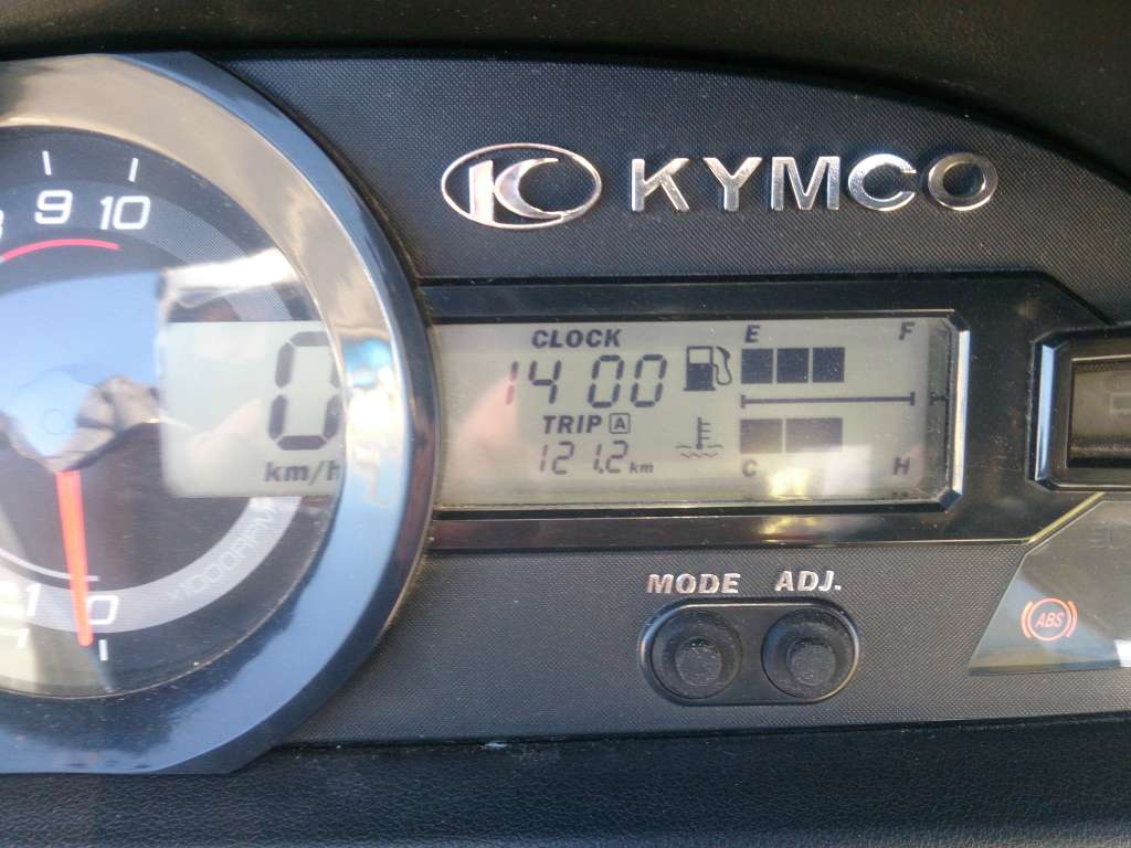

CUCUIBIZA Publicado 9 de Enero del 2016 Compartir Publicado 9 de Enero del 2016 Ahhhh!!!! Se me a olvidado lo mas importante. MuyMal martillazosm jajaja Para que veais que todo lo que os digo es como es, que mejor prueba que ir 2 xciting a hacer las pruebas, para mi esta es la mejor prueba que existe. Pues hoy hemos ido el compañero kymco400ibiza y yo CUCUIBIZA a hacer unas pruebas, primero el con su moto y yo con la mia, y despues hemos cambiado,. El a echo varias pruebas con mi moto, salidas, recuperaciones, un poco de velocidad, una subida desde parado. Mejor que el cuente las sensaciones que a tenido y como va la moto con el variador malossi. Porfavor José cuentanos que te a parecido... :aplausos :aplausos Jejeje Un abrazo para todos paz_ A kymco400ibiza y roberbbv les gusta esto Enlace al comentario Compartir en otros sitios web More sharing options...

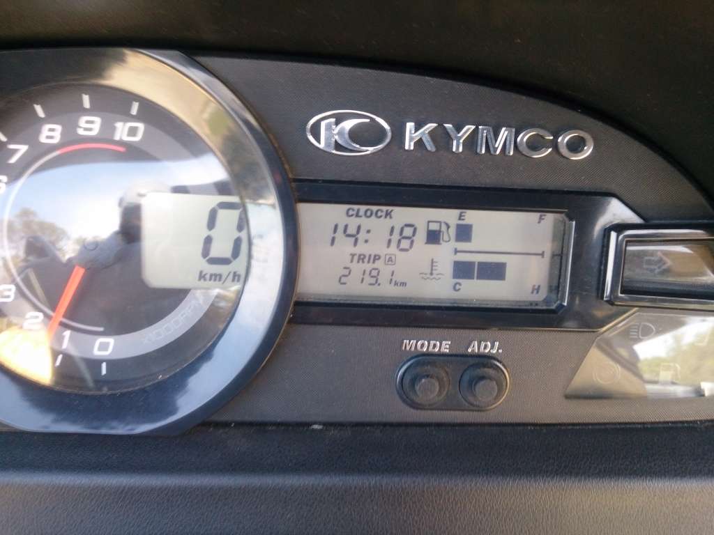

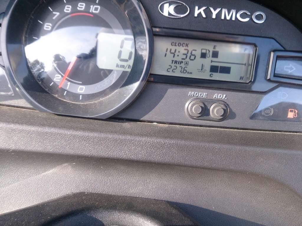

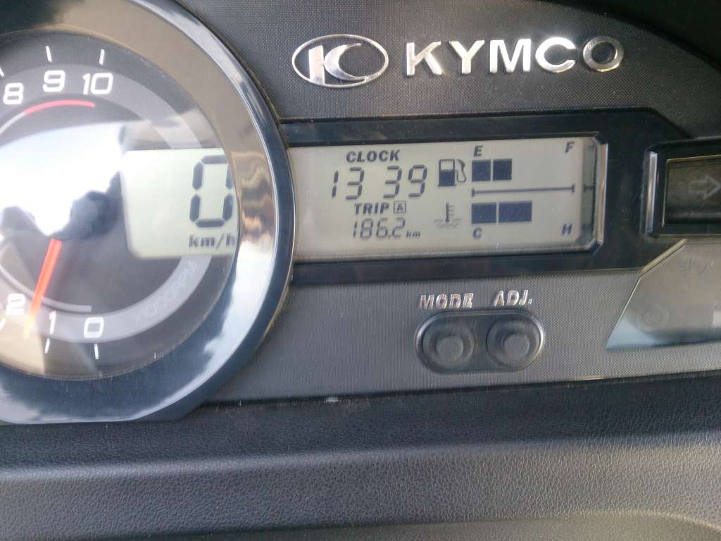

CUCUIBIZA Publicado 17 de Enero del 2016 Compartir Publicado 17 de Enero del 2016 Aquí podeis ver el consumo con la moto de serie (sin variador malossi). http://www.forokymco.es/index.php/266-xciting-400/287115-consumos-xciting-400i?limit=15&start=135 Y aquí con variador malossi. Buenas noches, ya está la prueba terminada. Hemos tenido un inconveniente, que es que en esta prueba es cuando fuimos kymco400ibiza y yo a hacer las pruebas, comprobareis que desde que se apago el primer cuadrado hasta que se apaga el segundo, hay mucha diferencia de kms, esto es por la caña que le dimos, asi también os dareis cuenta que si vamos todo el día a tope el consumo subira una barbaridad, el resto de prueba lo e echo como dijimos y de la misma manera que cuando iba de serie, 25% ciudad, 25% alrededores con redondas cada kilómetro, y el 50% restante por comarcales, velocidades de 90 a 110, y muy de vez en cuando dándole, salidas rápidas y tranquilas, cuando e ido a velocidades legales siempre controlando las revoluciones y en estas salidas haciendolo tranquilo para que no subieran mucho las rv. 40 kms menos e echo, pero si no hubiese echo las pruebas con el compañero podría haber echo unos 15 kms mas. Cuando se quito el último cuadradito Cuando se quito el penúltimo cuadrado, aquí veréis la caña que le dimos Cuando se quito el antepenúltimo cuadrado Cuando se apago el segundo cuadrado Cuando se encendió la luz de reserva Enlace al comentario Compartir en otros sitios web More sharing options...
CUCUIBIZA Publicado 17 de Enero del 2016 Compartir Publicado 17 de Enero del 2016 Bueno compañeros ya mas no puedo hacer, esto es la realidad, después escoger lo que creais. Estaría bien que hicieran una prueba asi un compañero que lleve el polini y otro que lleve el jcosta. Esta claro que yo puedo hacer casi 300 kms con el variador malossi, hago todo carretera y a velocidades de 90 a 110 y lo consigo. Lo que teneis que tener claro es que si le dais todo el rato sera muchísimo mas consumo, con los otros variadores también, el compañero que monto el jcosta dijo que con la emoción y lo que le dio caña el primer dia hizo 100 kms con un depósito. Todo depende de la conducción que hagamos. Ahora a elegir lo que os convenga. Pero es que merece la pena. Aquí un vídeo que e echo, con mucho viento pero tira igual, y como podreis ver es muy dificil llegar a esa velocidad, creo que no hay que explicarlo, se ve claro, después sin grabar y metido en la cupula e llegado a 12 kms mas de lo que marca el video. 1500 metros de recta llana, con una subida cuando voy de 140 a 150, pero es que sube igual y no baja ni un kilómetro la velocidad. Un saludo para todos. Aquí el video en el circuito https://www.youtube.com/watch?v=x1jfE3JXte8 Aquí otro vídeo, una recta en llano de730 metros, salida desde el punto 0 en parado, y una vez pasado el punto de llegada en apenas 24 segundos y a 158 k/h, conductor 100 kilos, y estos datos aun son mejores que en el vídeo, tanto en tiempo cómo en velocidad, no hace falta explicar porque, se ve claro. Yo creo que esta bastante bien. Estos metros estan medidos, aquí no hay trampa, se puede comprobar también por el cuentakilómetros. https://www.youtube.com/watch?v=6R6D1FlTZfc A kymco400ibiza le gusta esto Enlace al comentario Compartir en otros sitios web More sharing options...
