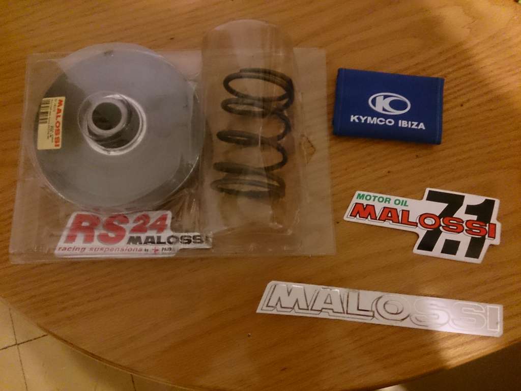

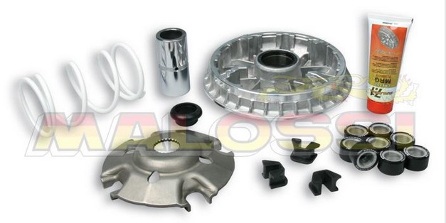

CUCUIBIZA Publicado 6 de Enero del 2016 Compartir Publicado 6 de Enero del 2016 Hola. Si me refiero al muelle de contraste, tu no lo llegaste a ver porque no lo trae el variador, este muelle va situado en las poleas del embrague, parte trasera de la moto. Cuando se pone el variador solo no hay que tocar embrague, por eso no viste el muelle. Pero en el malossi viene uno mas duro que el de serie. Aqui puedes verlo, es muelle blanco Y aqui una foto del variador original y muelle de contraste, esta en el embalaje del malossi pero es el de serie Los 3 variadores son buenos sin lugar a duda. A mi también me an desaparecido esas vibraciones. Y que suerte, yo aqui no tengo autovia, solo comarcales y de velocidad máxima 80 o 90 por hora llorando_ Un saludo y a seguir disfrutando trato_hecho Enlace al comentario Compartir en otros sitios web More sharing options...

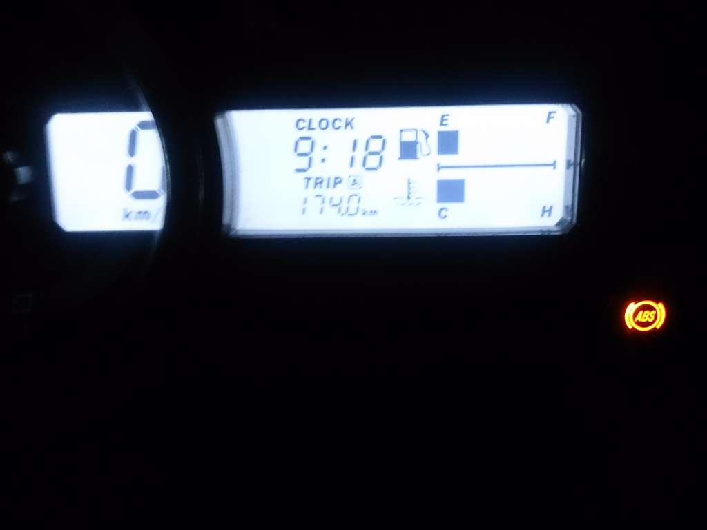

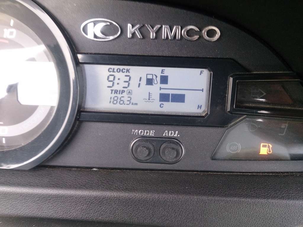

CUCUIBIZA Publicado 7 de Enero del 2016 Compartir Publicado 7 de Enero del 2016 Esto es lo que a dado de si con 10 litros. Acordarse que con esto e echo las pruebas, asi que imaginaros como e ido, a full gas todo el camino, y salidas. Es decir con una conducción mas normal consumira mucho menos. Hoy e llenado a tope para ver el consumo. Hare un 25% ciudad, otro 25% alrededores, esto quiere decir que cada km habra una redonda, y el 50% restante por comarcales, de pueblo a pueblo. También lo que hare es una conducción mixta, esto quiere decir que la mitad de los trayectos los hare con una conducción normal, y la otra mitad una conducción agresiva, así podemos sacar unos datos buenos. Un saludo paz_ Aqui cuando con los 10 litros se puso el último cuadro intermitente, esto a sido dentro del parking. Aqui en cuanto se me a encendido la luz de reserva Yo creo que para la cera que le e dado no esta mal. Enlace al comentario Compartir en otros sitios web More sharing options...
