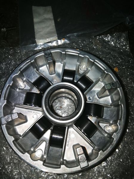

devastador10 Publicado 11 de Septiembre del 2017 Compartir Publicado 11 de Septiembre del 2017 Muy buenas, pues después de unos días y gracias a mi amigo Fernando ya tenemos instalado el TurboKit GMAX y el Malossi. Estaba dudando si montar el H7 o el modelo viejo, GMAX y tras hablar con Turbokit, ellos mismos me dijeron muy sinceramente que el H7 daba algún problema para esta moto porque se calienta mucho, así que tiré por el otro, y estoy encantado con él. Estéticamente me gusta mucho, y el sonido esta bastante conseguido. Como bien anticipabais por aquí el comportamiento con el malossi es muy bueno, aunque no me ha dado tiempo a probarlo bien la cosa tiene muy buena pinta. me preocupaba que fuera demasiado revolucionada, pero manejando bien el puño nada de esto, va perfecta. Una pregunta a ver si a alguien le ha pasado. Tras instalar todo me ha saltado el código 45 que según el manual es el calentador del sensor O2 defectuoso, pero la moto va perfecta. ¿alguien sabe como puedo resetear esto para que no salga? Saludos, Miguel Enlace al comentario Compartir en otros sitios web More sharing options...

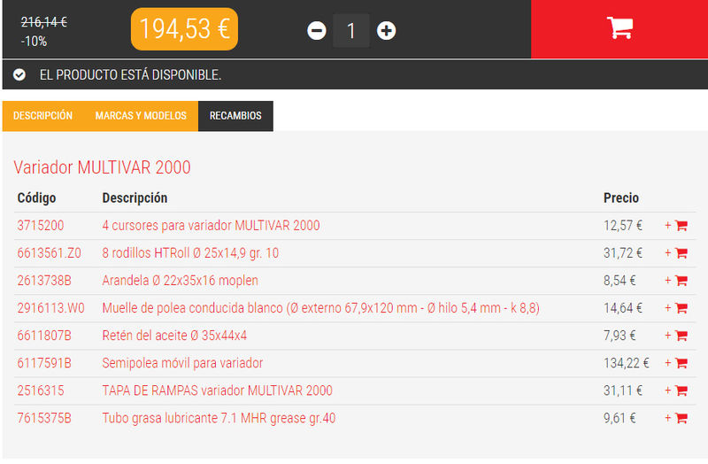

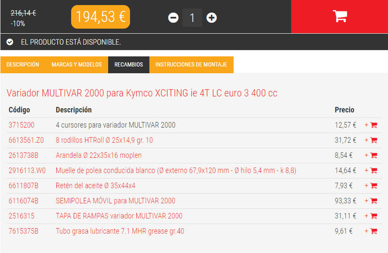

mikele Publicado 2 de Abril del 2018 Compartir Publicado 2 de Abril del 2018 Hola a todos, quiero poner el variador malossi a mi xciting 400 euro 4, pero he visto que hay uno especifico para la euro 4, ref 5117592 sk80b, y queria saber si sabeis cual es la diferencia. Un saludo y gracias. Enlace al comentario Compartir en otros sitios web More sharing options...
Mito Publicado 2 de Abril del 2018 Compartir Publicado 2 de Abril del 2018 Hace 22 minutos , mikele dijo: Hola a todos, quiero poner el variador malossi a mi xciting 400 euro 4, pero he visto que hay uno especifico para la euro 4, ref 5117592 sk80b, y queria saber si sabeis cual es la diferencia. Un saludo y gracias. Pues no tienen la misma referencia el euro3 con el euro4....E3 5116072 y E4 5117592 yo es que los veo iguales, no se cual será la diferencia de uno a otro. Pero como el precio es el mismo, si tu moto es la E4 pide el malossi E4 Enlace al comentario Compartir en otros sitios web More sharing options...
Tiritos Publicado 4 de Abril del 2018 Compartir Publicado 4 de Abril del 2018 En 10/9/2017 en 10:20 , mpracing dijo: Muy buenas gente. Para ganar un poco más de salida ya que no hay rodillos más lineros puedes hacer 2 cosas. La 1 es con una dremel aligerar los rodillos necesitarás una balanza para saber y no pasarte con el peso, es bastante laborioso y se corre el riesgo de tener que tirarlos rodillos con la pérdida económica de estos. Lo 2 y más sencillo y seguro no se falla con la prueba y ajustas mejor que con rodillos es montar arandelas calibradas entre el bulón y la polea fija ( es la que lleva las aspas ) de esta forma abrirás el variador ganando en salida. Con este sistema puedes afinar mucho más que cambiando rodillos. Las arandelas en cuestión son estas Y este su enlace https://www.motoscoot.net/arandelas-juego-para-variador-topperformance-incl-10-arandelas-yamaha-t-max-500cc-y-530cc-x-max-400cc.html Hola mpracing. Me parece muy interesante esta aportación, gracias, y por lo que veo es genérica para todos los variadores, pero lo que veo después de mucho pensarlo es que al abrir más la polea conductora, se ganaría salida al enclavar la correa en menos Ø (si le queda recorrido antes de tocar el fondo de canal), pero también perdería Ø cuando sube al máximo la correa, y por tanto tendría más fuerza y más recuperación en altos a costa de perder algo de punta, ¿verdad? Saludos En 2/4/2018 en 22:30 , Mito dijo: Pues no tienen la misma referencia el euro3 con el euro4....E3 5116072 y E4 5117592 yo es que los veo iguales, no se cual será la diferencia de uno a otro. Pero como el precio es el mismo, si tu moto es la E4 pide el malossi E4 Hola, la diferencia que veo yo es la semipolea móvil, debe ser diferente porque tiene distinta referencia y distinto precio. Saludos Enlace al comentario Compartir en otros sitios web More sharing options...

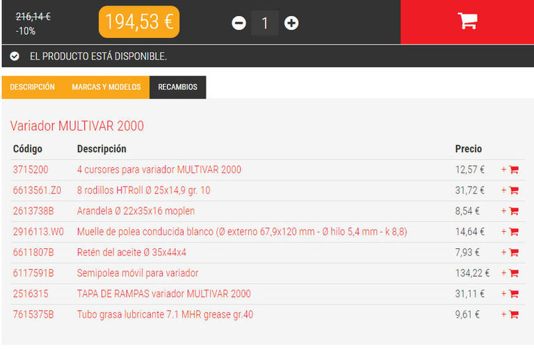

Chulma Publicado 4 de Abril del 2018 Compartir Publicado 4 de Abril del 2018 Pues viendo el precio de los dos variadores, me ha sorprendido que tengan el mismo precio cuando TODAS las piezas tienen el mismo precio menos la semipolea que hay unos 40€ de diferencia. He puesto los precios en un Excel y aún me he sorprendido más Salu2 Enlace al comentario Compartir en otros sitios web More sharing options...
Tiritos Publicado 4 de Abril del 2018 Compartir Publicado 4 de Abril del 2018 Creo que ese debe ser el precio de las piezas sueltas, el conjunto tiene otro precio seguramente por Marketing. Saludos Enlace al comentario Compartir en otros sitios web More sharing options...

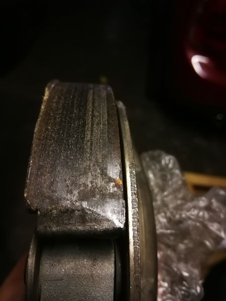

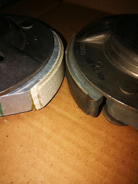

Jotaman Publicado 5 de Abril del 2018 Compartir Publicado 5 de Abril del 2018 Aquí otro que se ha decidido por el malossi, y va genial!!! También he cambiado las mazas del embrague ya que con casi 35.000kms estaban fatal... La única pega que le veo es que a partir de 110/120 km/h va algo alta de vueltas, antes tenía montado variador de serie con Dr.pulley de 16g y creo recordar que a 140km/h iba como a 6.500rpm, la velocidad punta también a bajado, con los pulley he llegado a pasar los 180km/h de marcador y con el malossi la única vez que lo he probado le cuesta pasar de 170km/h, también es cierto que no lo he probado en el mismo tramo del "circuito" por lo demás es un buen cambio, el 0-150kmh lo hace sin bajones y las recuperaciones a cualquier velocidad de ese rango son muy buenas. Os dejo un par de fotillos para que veáis el estado de las zapatas del embrague. Un saludo Enlace al comentario Compartir en otros sitios web More sharing options...
Tiritos Publicado 5 de Abril del 2018 Compartir Publicado 5 de Abril del 2018 OUff, las zapatas estan apuradas a tope. Menos mal que has llegado a tiempo. Es normal que estes contento con el Malossi, la diferencia de peso en los rodillos hace que parezca otra moto al ir mas rapida en subir de vueltas se nota más potencia, es lo bueno del sistema CVT. Aunque haya perdido velocidad punta, la vas a disfrutar más. Saludos Enlace al comentario Compartir en otros sitios web More sharing options...
