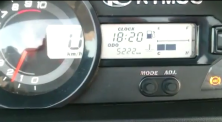

CUCUIBIZA Publicado 25 de Julio del 2017 Compartir Publicado 25 de Julio del 2017 Así está el ralentí en la mía. Si el motor va bien y no hace amagos de pararse, lo único es que te marca mal las Rpm. Si las tienes a 900 tienes que contar que las tienes a 1400 Rpm, pero estas Rpm de menos te las marcara también en orden de marcha. Como dato y prueba que puedes hacer es la siguiente. La Xciting 400i a una velocidad constante/sostenida, a 130 k/h va a 6000 Rpm. Lo suyo es que marque bien. Buenas noches. A lobocano le gusta esto Enlace al comentario Compartir en otros sitios web More sharing options...
CUCUIBIZA Publicado 25 de Julio del 2017 Compartir Publicado 25 de Julio del 2017 Gracias Cucuibiza, te explicas de maravilla. No sabía de la existencia de esos bricos, qué maravilla con fotos y todo detallado.¿Qué mejoría has notado con esos rodillos? De nada. Le subi un gramo el peso de los rodillos respecto a los malossi, 8 gramos en total. Pues aunque parezca mentira, tiene mas salida, medios y freno motor, las Rpm no han bajado. De 130 a 155 k/h también a mejorado, pero la velocidad punta no. Esto ya depende de lo que busques, por ejemplo a mi aqui me va de maravilla, de 0 a 150 k/h va muy bien. Aqui hay trayectos cortos, muchas redondas y no se puede correr mas de 80 k/h en ninguna carretera, por lo tanto soy de los mas rápidos. Si tu prefieres que las Rpm sean mas bajas y tener mas velocidad punta, tendrás que poner los dr pulley de 12 gramos. El compañero Ernestin lleva los de 12 gramos en el malossi, me comentó que no ha perdido salida, le queda probar la velocidad punta, ya me comentó que las Rpm son mas bajas que las mías. Los.dos llevamos también puesto el filtro de alto rendimiento DNA. Buenas noches A lobocano y pedrobotero les gusta esto Enlace al comentario Compartir en otros sitios web More sharing options...
lobocano Publicado 25 de Julio del 2017 Compartir Publicado 25 de Julio del 2017 Gracias Cucuibiza, me estaba chinando y he bajado a arrancar la moto y, fallo mío, como no se marcan los "picos" en el tacómetro de las rpm le estaba tirando por lo bajo a las1000, pero en realidad está la aguja un poco por encima, diría que entre 1300-1400, por lo tanto entiendo que está bien. De todas formas, veo que ya habías venido al rescate con una foto de tus rpm, eres la leche macho, siempre ayudando a la gente. Por otro lado, efectivamente antes de cambiar el variador la moto a 130 iba a unas 6000 rpm, pero con el Malossi la cosa cambia y a esa velocidad se me pone casi a 7500. ¿Es normal esto? Me pareció leerte en este mismo hilo en alguna página de más atras que con el Malossi las rpm pueden subir hasta 1500 vueltas más, por lo tanto entiendo que es normal. Pero claro, de ir a un crucero de 130 a 6000 rpm a ir a 7500 el consumo tiene que subir bastante, algo malo tenía que tener. Así que, volviendo al tema de los rodillos que comentas, creo que le pondré más adelante unos más pesados aunque pierda algo de aceleración, ya que me gustaría bajar un pelín las rpm. Pero como te digo, ¿es normal que con el Malossi con sus rodillos de serie (de serie que vienen con el variador Malossi me refiero) una velocidad de 130 kh ya no vayas a 6000 rpm y vayas a unas 7500 rpm? Gracias figura por tus respuestas. Enlace al comentario Compartir en otros sitios web More sharing options...
CUCUIBIZA Publicado 25 de Julio del 2017 Compartir Publicado 25 de Julio del 2017 Oleeee. Me alegro que esté bien. Es normal cuando ponemos dr pulley de menos peso, variador, muelles de embrague mas duros... Que la moto empiece a andar un poco mas tarde, las Rpm un poco mas altas. Así me iba con el malossi y sus rodillos a una velocidad constante. Comprueba si es igual. Esto es a velocidades sostenidas, si abres un poquito de gas es normal que suban un poco mas. El consumo también depende de nuestra muñeca, si usamos ese plus de fuerza para momentos puntuales no sube mucho, si le damos todo el rato si sube bastante. El dia de mañana tienes que elegir entre los dr pulley de 11 o de 12 gramos. El día que vayas a cambiarlos te explico bien como trabajan cada uno y eliges segun te convenga. DATOS VARIADOR MALOSSI. - A 80 k/h va a 5200 RPM - A 100 k/h va a 5850 RPM - A 130 k/h va a 6700 RPM - A 140 k/h va a 7000 RPM Un saludo desde Ibiza A lobocano le gusta esto Enlace al comentario Compartir en otros sitios web More sharing options...

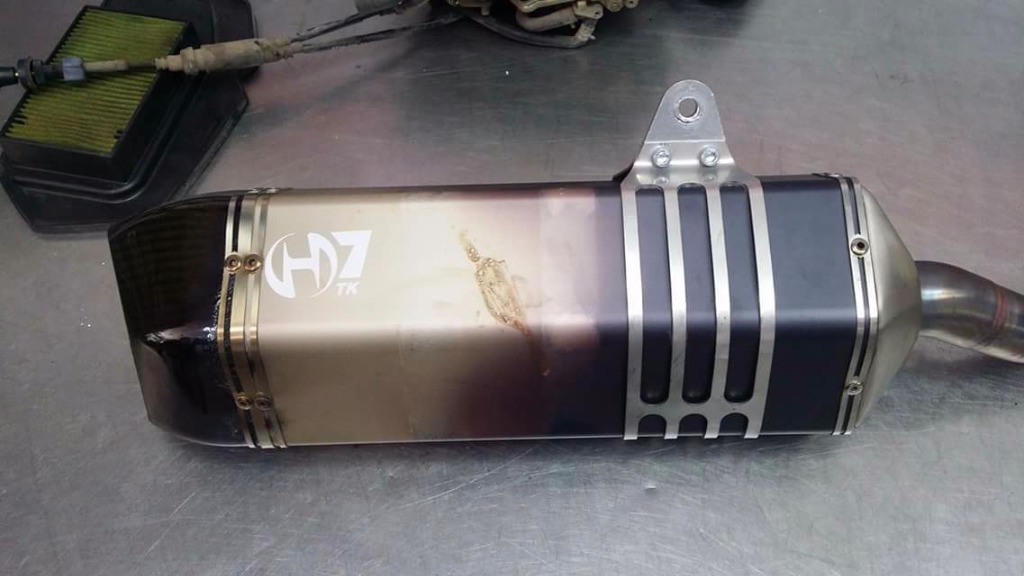

devastador10 Publicado 23 de Agosto del 2017 Compartir Publicado 23 de Agosto del 2017 Bueno, pues despues de unos dias leyendo posts y hoy leerme las 35 paginas de este tema, ya me habéis convencido de pedir el malossi :-). tengo la niña con 5000km y aprovecho la revisión para cambiarlo. Estoy pensando además cambiar un escape y tengo dudas entre leovince, mivv y turbokit, pero no se si con estos dos ultimos, al llevar su propio colector se gana algo más que con el leovince. alguno me lo podría decir? saludos, Enlace al comentario Compartir en otros sitios web More sharing options...
CUCUIBIZA Publicado 23 de Agosto del 2017 Compartir Publicado 23 de Agosto del 2017 Bueno,pues despues de unos dias leyendo posts y hoy leerme las 35 paginas de este tema, ya me habéis convencido de pedir el malossi :-). tengo la niña con 5000km y aprovecho la revisión para cambiarlo. Estoy pensando además cambiar un escape y tengo dudas entre leovince, mivv y turbokit, pero no se si con estos dos ultimos, al llevar su propio colector se gana algo más que con el leovince. alguno me lo podría decir? saludos, El turbokit H7 ni se te ocurra ponerlo. El Leovince nero suena muy bien y es el que mejor resultado está dando, sobre todo en durabilidad. El Leovince nero solo es cola, los otros dos son completos. Un saludo Enlace al comentario Compartir en otros sitios web More sharing options...
CUCUIBIZA Publicado 23 de Agosto del 2017 Compartir Publicado 23 de Agosto del 2017 Aqui la prueba, este es el tercer escape que le mandaron a un amigo. También abrazaderas quemadas. Así se quedo el escape al nada de llevarlo, este es el último que le enviaron. Enlace al comentario Compartir en otros sitios web More sharing options...
devastador10 Publicado 24 de Agosto del 2017 Compartir Publicado 24 de Agosto del 2017 uff, gracias por el aviso. la verdad es que de turbokit estaba mirando otro modelo, el gmax H2, porque este H7 me parecía demasiado armatoste..... Enlace al comentario Compartir en otros sitios web More sharing options...
CUCUIBIZA Publicado 24 de Agosto del 2017 Compartir Publicado 24 de Agosto del 2017 uff, gracias por el aviso. la verdad es que de turbokit estaba mirando otro modelo, el gmax H2, porque este H7 me parecía demasiado armatoste..... [attachment=48398]escape-turbokit-kymco-xciting-400-2014-tk-gmax-homologado-m4t137-n.jpg Tienes un mensaje privado. Ese es mejor que el H7. Pero a mi turbokit no me inspira confianza. Un saludo Enlace al comentario Compartir en otros sitios web More sharing options...
