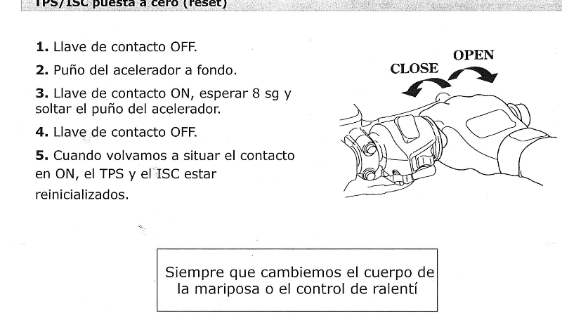

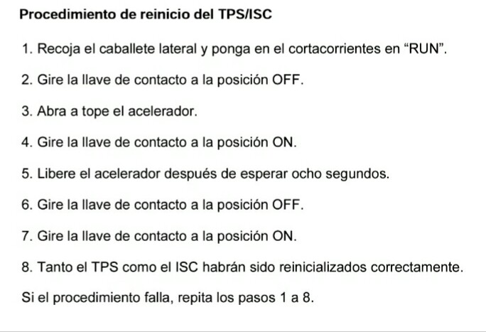

kymco400ibiza Publicado 6 de Julio del 2017 Compartir Publicado 6 de Julio del 2017 :adios muchas gracias chicos, antes de que me llegue todo y lo monte ¿¿podriais solucionarme una pregunta?? sabeis si despues de poner el variador y el tubo hace falta hacerle algun tipo de reset a la moto? me parecio leer hace tiempo en algun tema algo asi y si es asi como se hace?angelito_ bueno chicos a ver si me llega que lo estoy deseando en 15 dias me llega el tubo y lo montare todo!!claro_que_si -bravo un saludo a todos!!!cerveza_ Enlace al comentario Compartir en otros sitios web More sharing options...
CUCUIBIZA Publicado 6 de Julio del 2017 Compartir Publicado 6 de Julio del 2017 Cuando se cambian piezas no originales que afectan a la admisión o escape, lo mejor es hacerle un reinicio a los sensores TPS/ISC, ya que la centralita puede obtener lecturas erróneas. Venga que ya mismo lo tienes montado todo. claro_que_si :ole Un fuerte abrazo y no te olvides de llamarme para ver cómo va. A pedrobotero, fededb y kymco400ibiza les gusta esto Enlace al comentario Compartir en otros sitios web More sharing options...
kymco400ibiza Publicado 6 de Julio del 2017 Compartir Publicado 6 de Julio del 2017 Muchas gracias Cucu!!!trato_hecho claro_que_si sus quiero ten por seguro que en cuanto lo tenga todo montado o cuando lo vaya a montar te llamare jejeje tu fuiste el culpable de que me decidiera por el malossi al probar la tuya jejeje lo que no se que tal ira el arrow no he visto a muchos compañeros que lo tengan puesto :cry: pero bueno alguien ha de ser el conejillo de indias a ver que tal me hacen el porta matriculas artesanal tambien .. jejeje pegara un gran cambio la blanquita!! buenas noches!!! A CUCUIBIZA le gusta esto Enlace al comentario Compartir en otros sitios web More sharing options...
