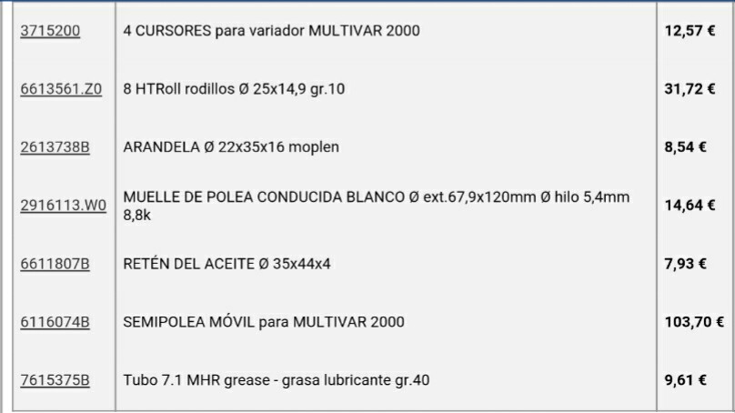

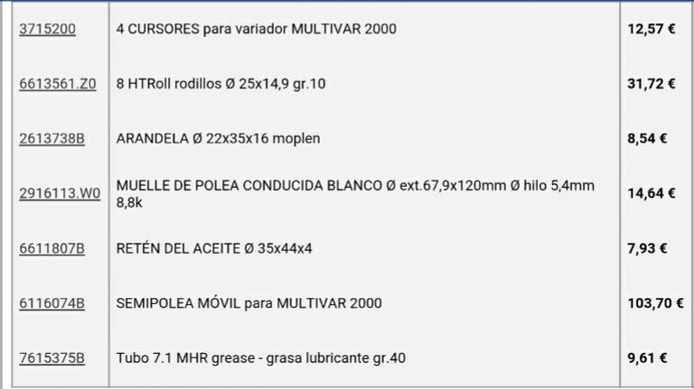

ernestin1612 Publicado 18 de Agosto del 2016 Compartir Publicado 18 de Agosto del 2016 Alguien sabe la referencia de los rodillos del variador malossi? ??? Para ir buscando precios Enlace al comentario Compartir en otros sitios web More sharing options...
CUCUIBIZA Publicado 19 de Agosto del 2016 Compartir Publicado 19 de Agosto del 2016 Claro que si. Buenas noches. http://www.malossistore.eu/es/productos/8-HTRoll-rodillos-%C3%98-25x14-9-gr-10_6613561.Z0?Padre=5116072&Type=M -sombrero Enlace al comentario Compartir en otros sitios web More sharing options...
ernestin1612 Publicado 19 de Agosto del 2016 Compartir Publicado 19 de Agosto del 2016 Muchas gracias CUCU, lo tienes todo controlado jejejje --okey A CUCUIBIZA le gusta esto Enlace al comentario Compartir en otros sitios web More sharing options...

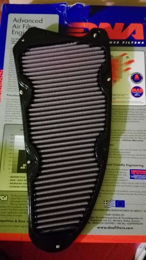

ernestin1612 Publicado 19 de Agosto del 2016 Compartir Publicado 19 de Agosto del 2016 Pues creo que me lo.mandaron antes de irse de vacaciones por cansino jejej, porque todas las semanas preguntaba si ya lo tenian También llevo esperando por el 2 meses lo.menos. porque por lo visto.estan muy solicitados. El.filtro lo pedi junto al variador ( menos mal que les dije que me enviaran el.variador y el.filtro cuando les llegase, xk sino estaría aun sin variador ) Saludos a todos, ya os contaré k tal Enlace al comentario Compartir en otros sitios web More sharing options...

ernestin1612 Publicado 21 de Agosto del 2016 Compartir Publicado 21 de Agosto del 2016 Tendre que resetear la moto cuando lo ponga? Ya que se supone que le entrará algo mas d aire , o no hará falta? Ya solo por lo que me voy a ahorrar en.filtros originales m merece la pena jejeje aqui en el taller oficial cuestan 36€ asi que con dos cambios ya esta amortizado --okey Saludos Enlace al comentario Compartir en otros sitios web More sharing options...
madspaniard Publicado 21 de Agosto del 2016 Compartir Publicado 21 de Agosto del 2016 Es muy posible que la moto vaya más fina si lo haces ya que se reajusta la mezcla a las nuevas condiciones. Mira mi comentario en la página anterior que cita al de MPracing. Yo lo haré cuando monte escape y filtro a la vez. Enlace al comentario Compartir en otros sitios web More sharing options...

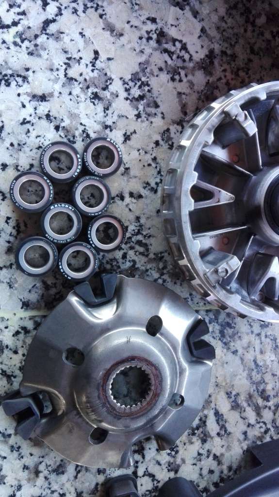

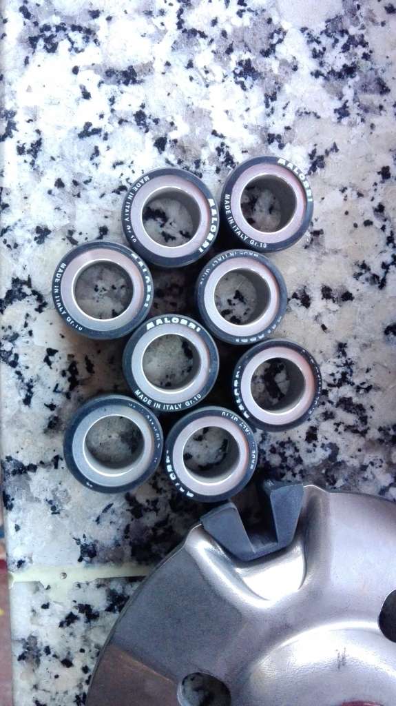

ernestin1612 Publicado 6 de Septiembre del 2016 Compartir Publicado 6 de Septiembre del 2016 Despues de 5.000 kms los rodillos estan perfectos.. Visto lo visto durarán 15.000kms sin problemas --okey ....engrase el vaariador de nuevo, lije las zapatas del embrague y listo Vssss Enlace al comentario Compartir en otros sitios web More sharing options...
