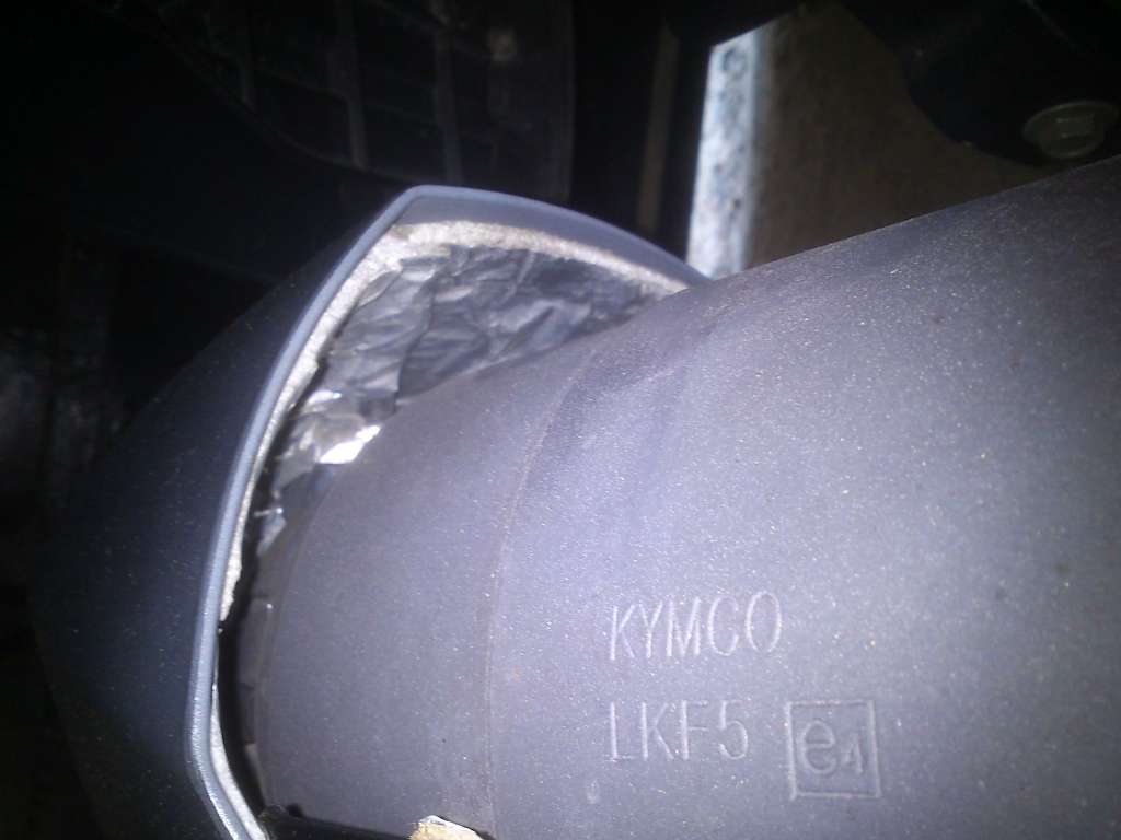

tomi Publicado 8 de Julio del 2016 Compartir Publicado 8 de Julio del 2016 Después tenemos lo de la norma de contaminación, euro3 y Euro 4, a partir de Enero del 2016, ya todas llevaran euro4. Si nuestra moto no llevará dicha norma de contaminación, tendria entre 1'7 a 2 caballos mas. Saludos para todos Vssss Hola cucu, comentarte que hable con atencion al cliente de kymco y me dijeron que la 400 eran euro 3, la euro 4 sera a partir de enero del 17....aunque podran seguir vendiendo el stock de euro 3 pidiendo permiso a industria, yo ante la duda de que se terminen las de euro 3, me he pedido una...y si, las euro 4 tendran menos caballos. Un abrazo A CUCUIBIZA le gusta esto Enlace al comentario Compartir en otros sitios web More sharing options...
Galifero Publicado 8 de Julio del 2016 Compartir Publicado 8 de Julio del 2016 Pues en el escape de la mía pone Euro 4. Enlace al comentario Compartir en otros sitios web More sharing options...
tomi Publicado 9 de Julio del 2016 Compartir Publicado 9 de Julio del 2016 Pues en el escape de la mía pone Euro 4.[attachment=42768]DSC_0085_2016-07-08.JPG[/attachment] Hola galifero, E4 es solo una homologacion europea,,,,si miras una bola de remolque si esta homologada tambien pone E4, un abrazo A Galifero le gusta esto Enlace al comentario Compartir en otros sitios web More sharing options...

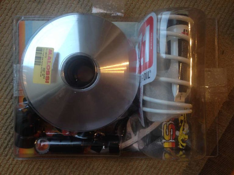

madspaniard Publicado 9 de Julio del 2016 Compartir Publicado 9 de Julio del 2016 Bueno, entonces hay consenso donde se compra más barato el variador? Ya me he calentado y esta noche desenfundo la tarjeta de crédito, que la vida son dos semáforos. Enlace al comentario Compartir en otros sitios web More sharing options...
ernestin1612 Publicado 9 de Julio del 2016 Compartir Publicado 9 de Julio del 2016 Donde mas barato lo vi yo y fue donde lo compré fue en.Machado racing .... creo recordar que andaba por los 150/160€ con envio incluido. Si lo recoogias en tienda sobre los 145€ Pero me quedaba un pelín lejos,ya quue soy d las palmas y la tienda no se si es d valencia creo jejejej Enlace al comentario Compartir en otros sitios web More sharing options...
CUCUIBIZA Publicado 9 de Julio del 2016 Compartir Publicado 9 de Julio del 2016 Bueno, entonces hay consenso donde se compra más barato el variador? Ya me he calentado y esta noche desenfundo la tarjeta de crédito, que la vida son dos semáforos. Jajaja... No te has podido resistir al me voy al bar malossi.... Supongo que lo has leído todo bien y lo tienes claro!!!! El sitio mas barato es donde dice ernestin, ya nos vas contando... Enlace al comentario Compartir en otros sitios web More sharing options...
400 Publicado 9 de Julio del 2016 Compartir Publicado 9 de Julio del 2016 Hola a todos compañeros en la tienda de Valencia vale 174 el bariador malossi que lo tengo yo encargado la semana que viene me lo dan Enlace al comentario Compartir en otros sitios web More sharing options...
madspaniard Publicado 9 de Julio del 2016 Compartir Publicado 9 de Julio del 2016 Bueno, entonces hay consenso donde se compra más barato el variador? Ya me he calentado y esta noche desenfundo la tarjeta de crédito, que la vida son dos semáforos. Jajaja... No te has podido resistir al me voy al bar malossi.... Supongo que lo has leído todo bien y lo tienes claro!!!! El sitio mas barato es donde dice ernestin, ya nos vas contando... Todo leído y todo claro compañero. Me da miedo el aumento de consumo porque le suelo dar rosca al puño de gas pero bueno, estamos aquí para vivir sensaciones, habrá que dominar los empujones de furia y dejarlo para cuando realmente de beneficios, ya sean personales o de seguridad. Enlace al comentario Compartir en otros sitios web More sharing options...
madspaniard Publicado 9 de Julio del 2016 Compartir Publicado 9 de Julio del 2016 Hola a todos compañeros en la tienda de Valencia vale 174 el bariador malossi que lo tengo yo encargado la semana que viene me lo dan Tienes un 10% descuento en la primera compra Enlace al comentario Compartir en otros sitios web More sharing options...

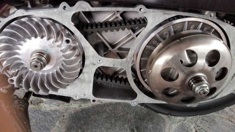

Javier74 Publicado 11 de Julio del 2016 Compartir Publicado 11 de Julio del 2016 Buenas noches compañeros Ya llevo 900 km con el malossi, ahora no tengo la menor duda, de que va mejor que cuando lo puse, dije que estaba muy contento con el y le puse un 10 en comportamiento general. Pero tengo que retractarme de algunos comentarios, no es que no fueran como dije, si no que la cosa a cambiado. Antes si le abría gas a fondo salia como un tiro, pero dije que a mi no me llegaba a culear, bueno pues no se el motivo, pero ahora si le abro gas a fondo al salir a no ser que el asfalto este al pelo, culea y en las curvas tengo que abrir gas con tacto. A pesar de que cucu me comento que si era posible que funcionase mejor, que había compañeros que le había ocurrido lo mismo, no imaginaba que la mejora fuera tan notoria. Si antes le puse un 10, después de probarlo hoy, le pongo un 15. A sido en una zona con mucha rotonda, no e podido rodar a mucha velocidad, unos 130 como máximo, no lo sabría decir exactamente, estaba muy pendinte de la conducción, pues se me a unido a la prueba una t-máx, a sido pasar por su lado y creo que le a dado un algo en la mano y la e empezado a escuchar como de pronto empezaba a rugir y me e venido arriba, por ver si no se me iba mucho. Curiosidad a ver si conseguía quedarme cerca de ella. Tengo que decir que de rotonda a rotonda habrían 100 m. más o menos y también que en la tercera rotonda e escuchado como la t-máx giraba, me e venido a casa con un subidon de la leche y doy fe de que conforme e pasado por al lado, le a abierto gas, cuando a esa le abres gas, se nota. Y aun estoy dándole vueltas, como es posible, no lo e visto pasar ..... Llamarme loco, yo mismo pienso que no es posible, incluso que llevaría la moto quemada, o que no tiene ni idea de llevar moto, pero ese en rectas de 100 m. no a podido pasarme. Me e acordado del comentario que hizo cucu, creo que fue el, si no es así perdoname, pero creo que fue el, el que se la dejo a un amigo y dijo que parecía la t-máx y que de 0 a 100 no había mucha diferencia. Si soy sincero, me pareció exagerado, pero hoy ya no me parece tan exagerado. Aun estoy flipado compañeros Impresionante las sensaciones de hoy, también comentar, que lo probé cuando lo puse y después le e dado un par de apretones, que fue cuando comente que tenia la sensación de que tiraba más, pero como hoy no le había apretado todavía, hoy no la e puesto a tope, no tenía sitio, pero le e dado a tope. Impresionante No me lo quito de la cabeza Un saludo compañeros Enlace al comentario Compartir en otros sitios web More sharing options...

madspaniard Publicado 15 de Julio del 2016 Compartir Publicado 15 de Julio del 2016 Hola a todos compañeros en la tienda de Valencia vale 174 el bariador malossi que lo tengo yo encargado la semana que viene me lo dan Tienes un 10% descuento en la primera compra Bueno, pues son unos 177 euros ya viniendo descontado. Al estar descontado ya no te aplican el 10% de primera compra. Enviado a casa me ha salido por 183 euros. La semana que viene esta instalado y ya me puedo picar con las vespas del barrio. :contentisim Ya iré contando impresiones. Enlace al comentario Compartir en otros sitios web More sharing options...
CUCUIBIZA Publicado 17 de Julio del 2016 Compartir Publicado 17 de Julio del 2016 Hola a todos compañeros en la tienda de Valencia vale 174 el bariador malossi que lo tengo yo encargado la semana que viene me lo dan Tienes un 10% descuento en la primera compra Bueno, pues son unos 177 euros ya viniendo descontado. Al estar descontado ya no te aplican el 10% de primera compra. Enviado a casa me ha salido por 183 euros. La semana que viene esta instalado y ya me puedo picar con las vespas del barrio. :contentisim Ya iré contando impresiones. Venga que ya queda menos. Aqui estaremos esperando tus sensaciones, esperamos que sean buenas.. Buenas noches Enlace al comentario Compartir en otros sitios web More sharing options...
Totxo75 Publicado 20 de Julio del 2016 Compartir Publicado 20 de Julio del 2016 Hola buenas. Después de leer todos vuestros comentarios, me he decidido por poner, yo también, el Malossi. Lo he comprado en el centro oficial Kymco (190€), lo recibo la semana que viene y me lo ponen el día 1 (25€ de mano de obra). Ya os iré contando mis impresiones. Un saludo. Enlace al comentario Compartir en otros sitios web More sharing options...
madspaniard Publicado 20 de Julio del 2016 Compartir Publicado 20 de Julio del 2016 Hola buenas. Después de leer todos vuestros comentarios, me he decidido por poner, yo también, el Malossi. Lo he comprado en el centro oficial Kymco (190€), lo recibo la semana que viene y me lo ponen el día 1 (25€ de mano de obra). Ya os iré contando mis impresiones. Un saludo. A mí me ha llegado hoy el mío, lo instalo el sábado. $25 de mano de obra es baratísimo, esos no son precios de Madrid. Enlace al comentario Compartir en otros sitios web More sharing options...
400 Publicado 20 de Julio del 2016 Compartir Publicado 20 de Julio del 2016 Hola buenas yo lla lo tengo puesto bariador malossi junto al muelle de contraste y el escape turbo kit i muelles amarillos malossi del embrague i mis primeras sensaciones son 10 de 10 la moto a cambiado 100% nada de vibraciones ni saltos de embrage contento no lo siguiente todo montado me a salido 560€ Machado racing Valencia tienda súper recomendable Enlace al comentario Compartir en otros sitios web More sharing options...
madspaniard Publicado 20 de Julio del 2016 Compartir Publicado 20 de Julio del 2016 Enhorabuena! La verdad es que el trato que he recibido de Machado Racing ha sido impecable. Les compré el kit por ínternet y me llamaron por teléfono para confirmar un cambio, a partir de ahí comunicaciones por WhatsApp para decirme cómo iba el pedido y un email final en un plazo muy corto de tiempo confirmando el envío que les costó un poco más de lo planeado originalmente para asegurarse un envío correcto. Qué pena que estén en Valencia y no aquí. Trato excelente. Aquí está la foto de mi kit en la caja. Enlace al comentario Compartir en otros sitios web More sharing options...

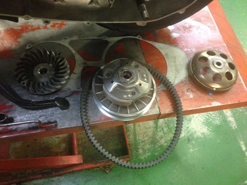

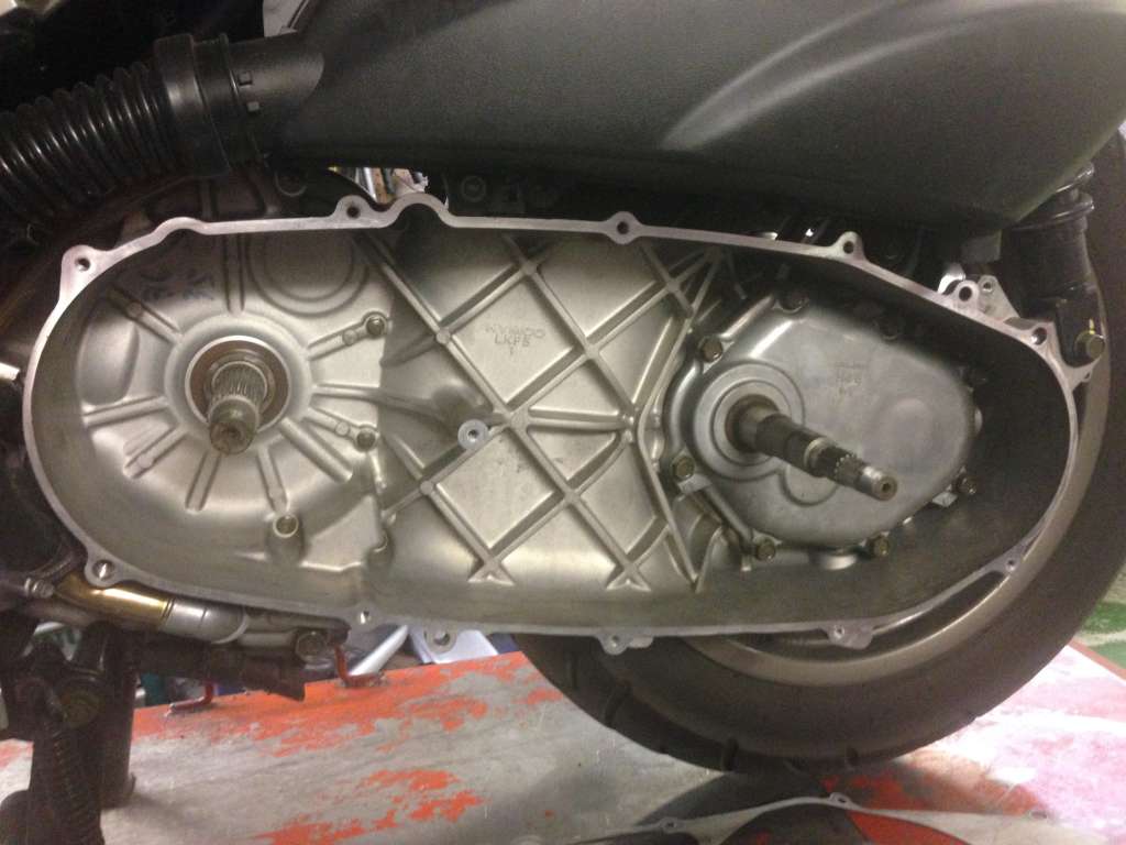

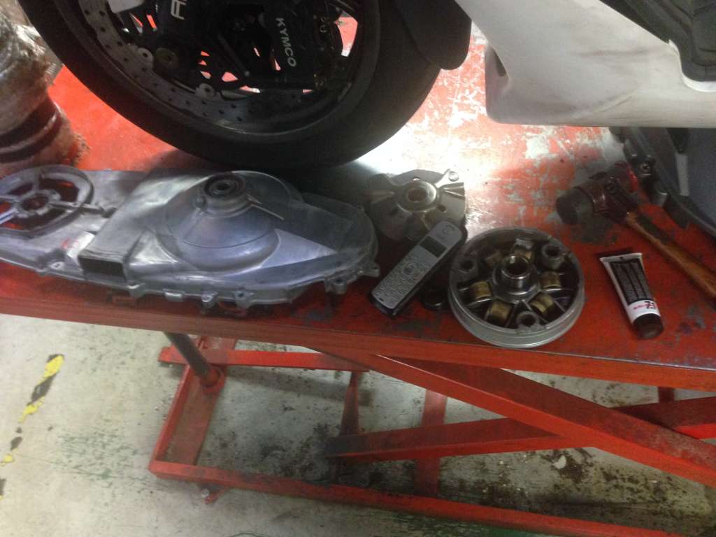

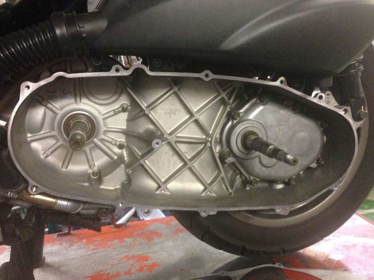

madspaniard Publicado 23 de Julio del 2016 Compartir Publicado 23 de Julio del 2016 Operación a corazón abierto Instalado. Solo le he podido hacer 4 kms. Lo primero es tener cuidado al salir porque en superficies deslizantes está claro que las condiciones han cambiado y te puedes llevar un susto. Lo segundo es que nada más darle al puño suave ya se nota que el motor retiene más, está más "apretado". También ha cambiado el sonido del variador, suena un poco más a chascarrillo. Por lo demás, me queda darle kilómetros pero se nota claramente que tiene más respuesta al puño y más freno motor. Enlace al comentario Compartir en otros sitios web More sharing options...
