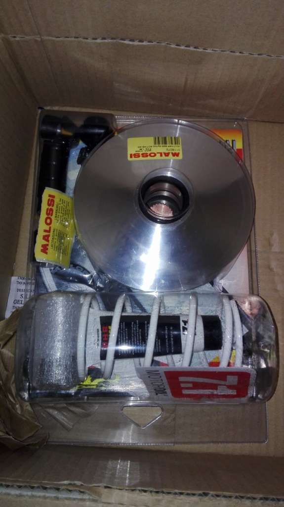

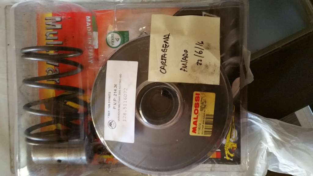

CUCUIBIZA Publicado 23 de Junio del 2016 Compartir Publicado 23 de Junio del 2016 Ok Javier, ya se que estabas contento con el cambio, pero me pareció raro lo de 120-130 k/h, por eso de mi comentario. Pero esta todo correcto. Yo hubiese puesto la correa nueva, no quiero decir que este mal la tuya, pero yo por como soy la hubiese puesto nueva. Como te dije anteriormente, me alegro que estes contento con el cambio. Disfrutala mucho. Ese es el embalaje del malossi y la referencia correcta, y el variador y muelle que esta dentro son los de serie. Buenas noches trato_hecho paz_ Enlace al comentario Compartir en otros sitios web More sharing options...

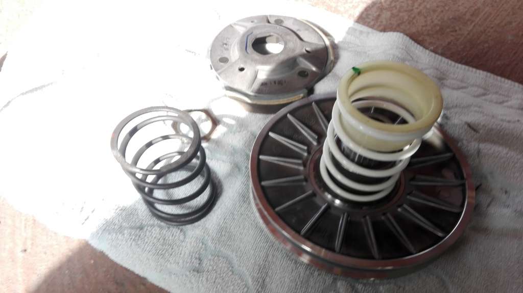

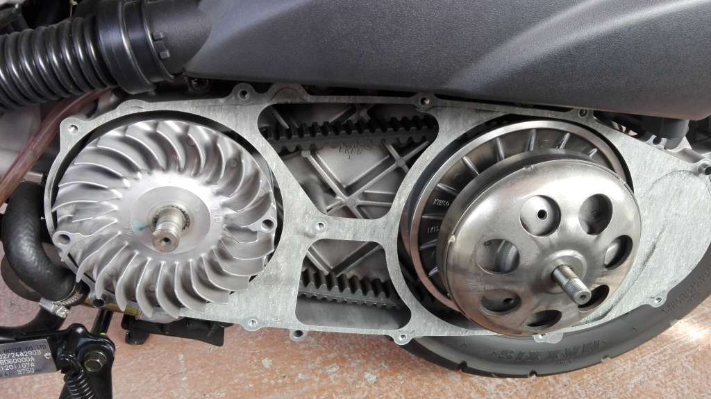

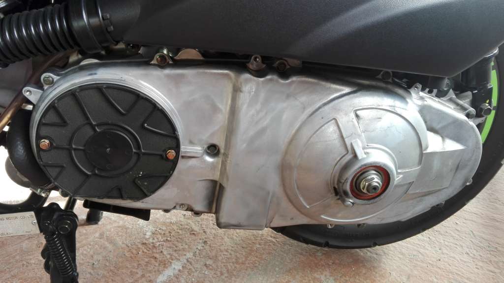

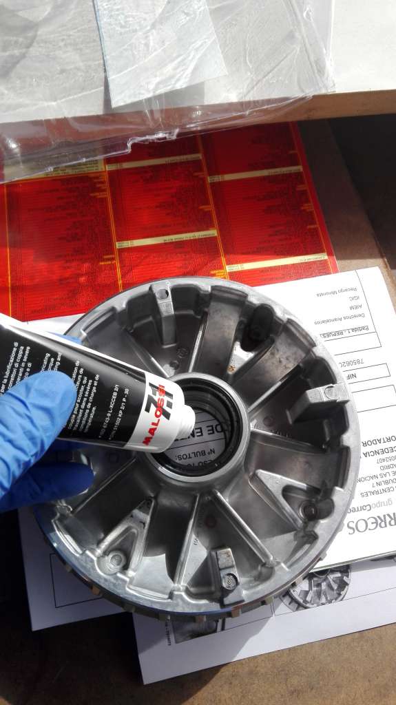

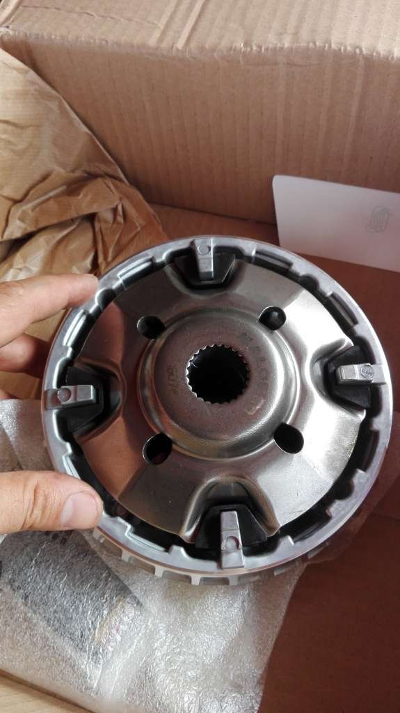

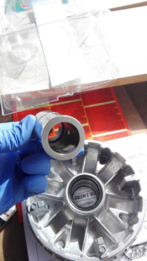

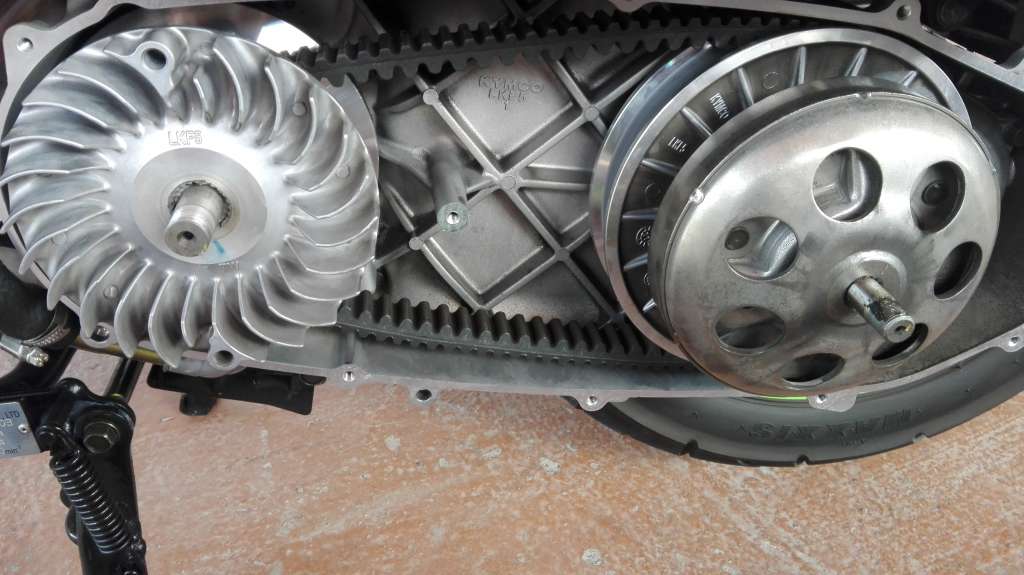

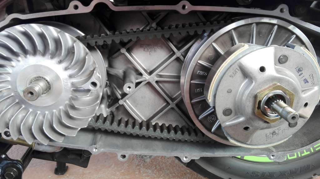

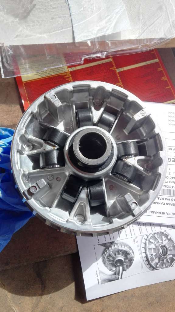

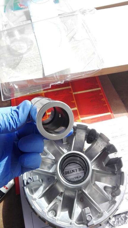

ernestin1612 Publicado 28 de Junio del 2016 Compartir Publicado 28 de Junio del 2016 Unas fotillas sobre el montaaje del variador cerveza_ Enlace al comentario Compartir en otros sitios web More sharing options...

CUCUIBIZA Publicado 28 de Junio del 2016 Compartir Publicado 28 de Junio del 2016 :ole :ole :ole Que máquina. Gracias por las fotos y por compartir el trabajo. Me alegro que te vaya bien, que lo disfrutes.. Un saludo Vssss Enlace al comentario Compartir en otros sitios web More sharing options...

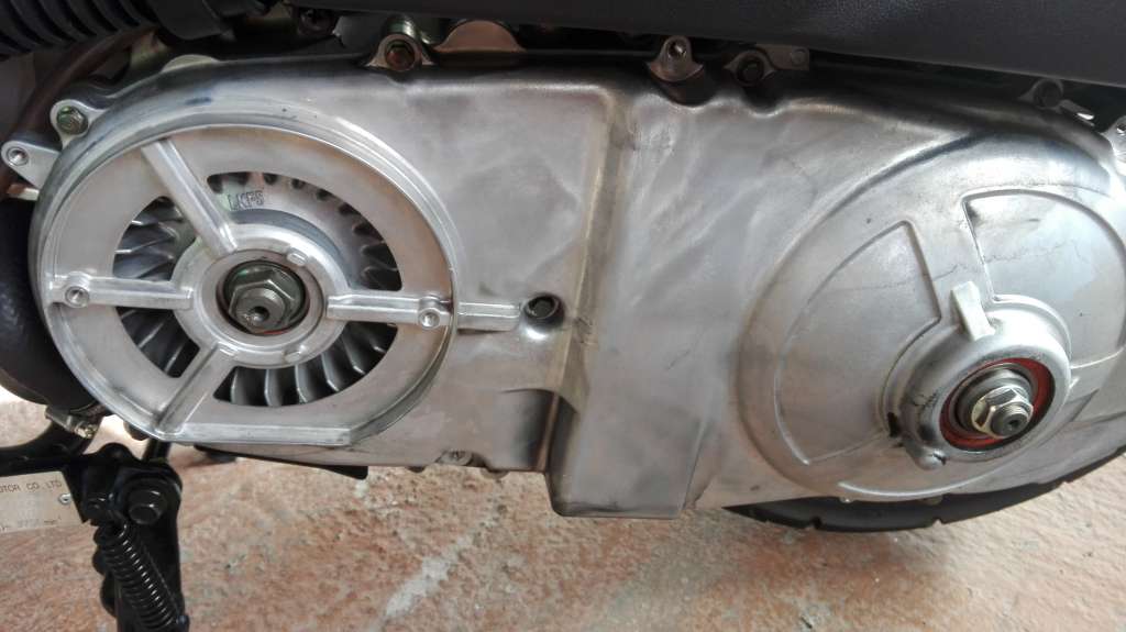

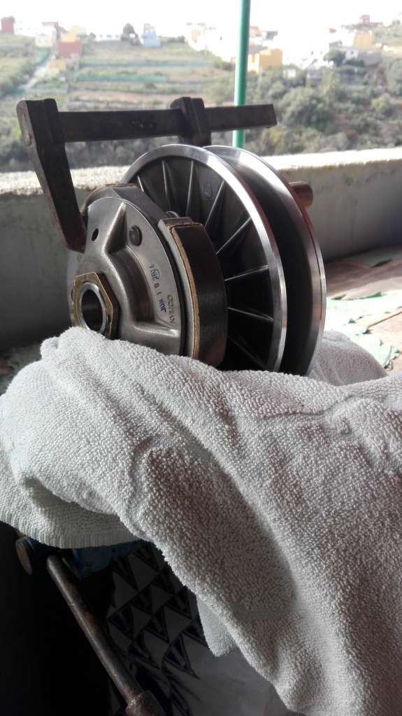

granpitu Publicado 28 de Junio del 2016 Compartir Publicado 28 de Junio del 2016 Una preguntilla, para sacar la correa tenemos que sacar la campana del embrague o sacando el variador ya sale? Si es asi como bloqueaste la campana? Tengo preparada la correa para cambiarla y tengo esa dudilla. Tengo la herramienta para bloquear el variador y las vasos me pareen que son de 24 y 21 si no me equivoco. Gracias Enlace al comentario Compartir en otros sitios web More sharing options...
ernestin1612 Publicado 28 de Junio del 2016 Compartir Publicado 28 de Junio del 2016 El espacio esta muy justo..la correa no se puede sacar sin sacaar el embrague, de todas formas ten en cuenta que al sacar la tapa gris tienes que quitar las tuercas del variador y embrague....asi que después ya puedes sacar el variador y embrague sin problema La herramienta paara blokear el variador en esta moto no hay forma d usarlo , en las 125 si ....en esta como está esa tapa no ...yo. lo hice todo con mi compresor y una pistola neumatica creo k sse llama Fijate en la foto, hay estan las tuercas y el embrague y variador estan por dentro Enlace al comentario Compartir en otros sitios web More sharing options...

granpitu Publicado 28 de Junio del 2016 Compartir Publicado 28 de Junio del 2016 No, creo que no, Yo saqué la tapa gris sin sacar las tuercas para comprobar la correa. La tapa sale quitando los tornillos pequeños y las tuercas de variador y embrague se pueden sacar luego. Haber si alguien más lo puede confirmar. Enlace al comentario Compartir en otros sitios web More sharing options...
dany_rs Publicado 29 de Junio del 2016 Compartir Publicado 29 de Junio del 2016 yo creo tambien que es como dice Granpitu. Enlace al comentario Compartir en otros sitios web More sharing options...
