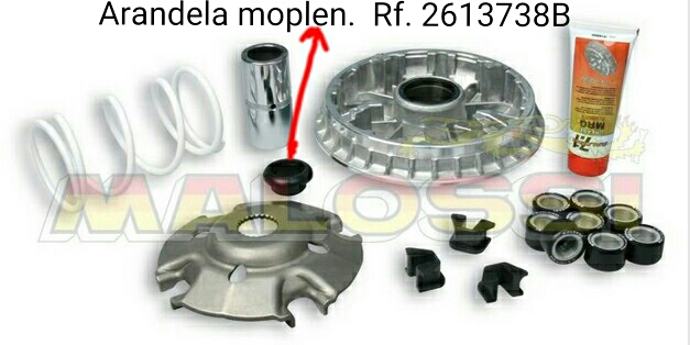

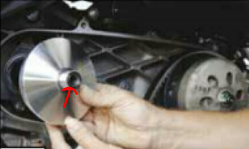

CUCUIBIZA Publicado 20 de Junio del 2016 Compartir Publicado 20 de Junio del 2016 Ya el mío esta encargado tambn jejjejej planeando_ Llegara a finales d semana...ya tengo las herramientas preparadas y todo jajjajjaj Saludos --okey Siiii.. Oleee... Acuerdate que este variador es distinto al que pusiste en la k-xct. No lleva la arandela - distanciador, que se ponía antes de montar el variador en la k-xct. En el manual de montaje de la pagina de malossi, hay alguna explicación mala, que te lia. Este variador malossi para la xciting lleva reten de aceite, que te vendra puesto en la semipolea movil del variador. Acuerdate de la importancia de poner grasa en el interior del bulon y en el casquillo interior de la semipolea, donde va a entrar el bulón. En la foto del kit puedes ver la arandela moplen, referencia 2613738B, esta va colocada en el bulon, parte exterior, introduces el bulon de la parte interior de la semipolea hacia la parte exterior. En la figura 27 y 28 de la foto que puse mas atras sale. Aquí esa arandela. Y aqui donde se pone Buenas noches A Birkex le gusta esto Enlace al comentario Compartir en otros sitios web More sharing options...
paulmarok2 Publicado 21 de Junio del 2016 Compartir Publicado 21 de Junio del 2016 Ya el mío esta encargado tambn jejjejej planeando_ Llegara a finales d semana...ya tengo las herramientas preparadas y todo jajjajjaj Saludos --okey Siiii.. Oleee... Acuerdate que este variador es distinto al que pusiste en la k-xct. No lleva la arandela - distanciador, que se ponía antes de montar el variador en la k-xct. En el manual de montaje de la pagina de malossi, hay alguna explicación mala, que te lia. Este variador malossi para la xciting lleva reten de aceite, que te vendra puesto en la semipolea movil del variador. Acuerdate de la importancia de poner grasa en el interior del bulon y en el casquillo interior de la semipolea, donde va a entrar el bulón. En la foto del kit puedes ver la arandela moplen, referencia 2613738B, esta va colocada en el bulon, parte exterior, introduces el bulon de la parte interior de la semipolea hacia la parte exterior. En la figura 27 y 28 de la foto que puse mas atras sale. Aquí esa arandela. [attachment=42357]2016-06-21_00.02.37.jpg[/attachment] Y aqui donde se pone [attachment=42358]2016-06-21_00.00.14.jpg[/attachment] Buenas noches Que grande eres cucu! Tengo unas ganas tremendas de probarlo :contentisim A CUCUIBIZA le gusta esto Enlace al comentario Compartir en otros sitios web More sharing options...

ernestin1612 Publicado 21 de Junio del 2016 Compartir Publicado 21 de Junio del 2016 Gracias por el aviso cucu --okey :la ola Con el variador me imagino que vendra un manual de lo comentas ,no?... de como montarlo , el tema del aceite que es importante y el apriete de la tuerca Que sino recuerdo mal he leido por ahi que es de 77-85 nm paz_ A CUCUIBIZA le gusta esto Enlace al comentario Compartir en otros sitios web More sharing options...
CUCUIBIZA Publicado 21 de Junio del 2016 Compartir Publicado 21 de Junio del 2016 Gracias por el aviso cucu --okey :la ola Con el variador me imagino que vendra un manual de lo comentas ,no?... de como montarlo , el tema del aceite que es importante y el apriete de la tuerca Que sino recuerdo mal he leido por ahi que es de 77-85 nm paz_ Como bien sabes, este variador no lo monte yo, por el tema de la garantía, el de la Sd y k-xct 125, si se como iban. Cómo me preguntaron sobre el montaje dos compañeros que lo iban a montar, no lo tenian nada claro, mire todo el tema de montaje. Según ellos no viene manual de montaje con el variador, en el embalaje que me dieron a mi tampoco. Vi estos detalles y por eso te lo he comentado. Sobre cualquier duda lo comentas, también se puede consultar directamente en malossi. Ese es el par de apriete correcto --okey Buenas noches paz_ Enlace al comentario Compartir en otros sitios web More sharing options...
