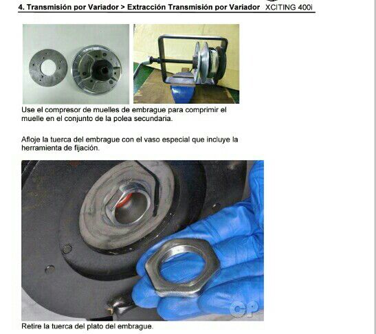

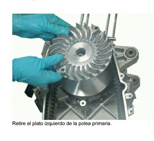

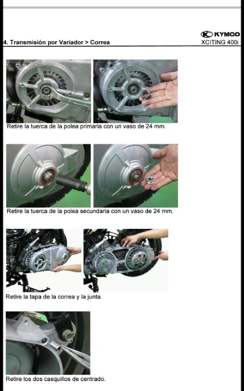

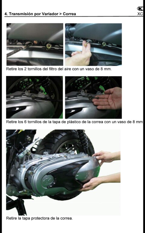

pjferrer Publicado 10 de Mayo del 2016 Compartir Publicado 10 de Mayo del 2016 A la espera de todas las opiniones del malossi, yo ya tengo la dinamométrica que me faltaba en el baúl de herramientas. Me encantaría unas pruebas iguales a la que hizo cucu con la moto de casa y con el polini. ME fastidia del malossi tener que cambiar también el muelle, pero bueno, si hay que hacerse con un bloqueador de embragues lo haré. el consumo según lo que comenta cucu aumenta si le das caña pero incluso con el de casa si das caña me quedo en menos de 220 km seguro, yendo muy d tranquis conseguí unos 260 pero la media de un deposito son 225-240 Enlace al comentario Compartir en otros sitios web More sharing options...
granpitu Publicado 10 de Mayo del 2016 Compartir Publicado 10 de Mayo del 2016 Ya comnetaras como haces el bloqueador del embrague, me interesa ya que para cambiar la correa hay que sacar la campana de embrague. No se como es la herramienta para eso. Yo tengo tambien la dinamometrica y el bloqueador de variador. A Avicengue le gusta esto Enlace al comentario Compartir en otros sitios web More sharing options...
pjferrer Publicado 10 de Mayo del 2016 Compartir Publicado 10 de Mayo del 2016 Bueno, aclaro ,, el bloqueador de embrague para aflojar la tuerca , te puede valer el mismo del variador.. algo similar a este d elos mangos rojos. Pero luego para desmontar el muelle del embrague y poder meter y apretar la tuerca de nuevo hace falta uno como este otro ... A pitufo le gusta esto Enlace al comentario Compartir en otros sitios web More sharing options...
pjferrer Publicado 10 de Mayo del 2016 Compartir Publicado 10 de Mayo del 2016 aquí puedes ver un "gato" casero con una madera y tornillos que pinta bien.. Enlace al comentario Compartir en otros sitios web More sharing options...

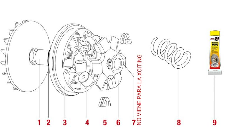

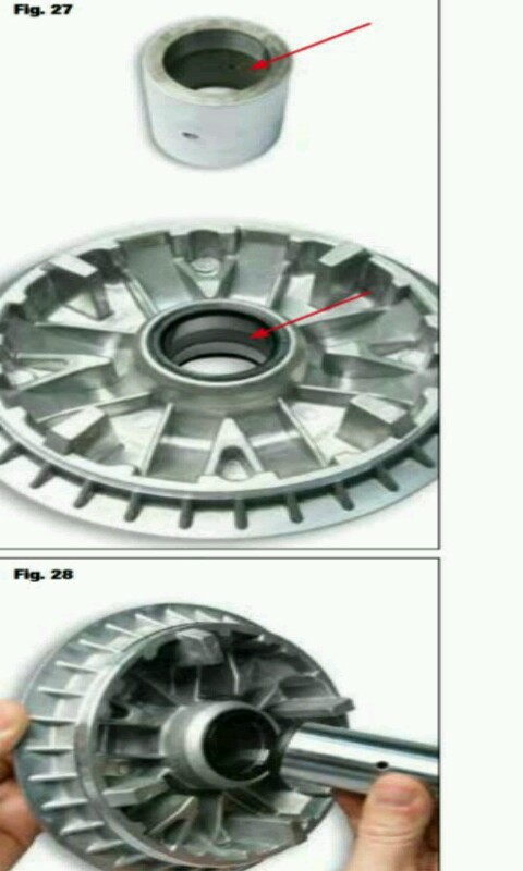

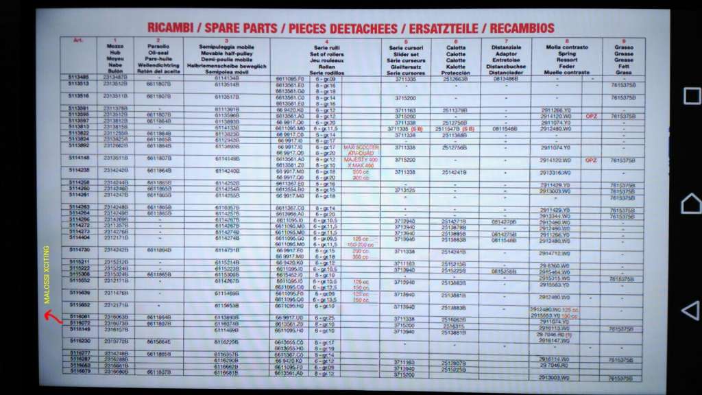

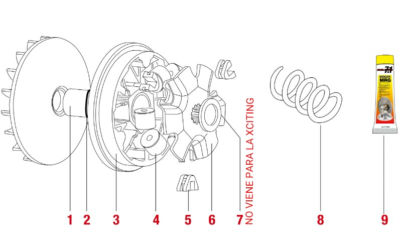

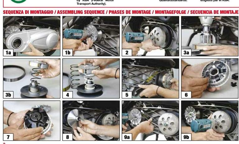

CUCUIBIZA Publicado 12 de Mayo del 2016 Compartir Publicado 12 de Mayo del 2016 Buenas noches. Información sobre variador malossi. Características técnicas - Montaje - Referencias - Información general. El poder de la tecnología El Multivar 2000 de la Malossi es un “maxi” variador, en el sentido que ha sido proyectado para equipar los scooter de gran cilindrada, pero también porque sintetiza conceptos técnicos y de construcción que hasta el día de hoy nunca habían sido expresados en el sector de los scooter. En este simple, pero importante componente, los ingenieros de la Malossi han querido reunir todos los conocimientos adquiridos hasta ahora en el campo de las transmisiones para scooter, desarrollándolos en función del gravoso empleo en medios de gran cilindrada de última generación, haciéndolos aún más confiables de cuanto lo sean en origen. Por este motivo han calculado nuevamente todas las pistas de deslizamiento de los rodillos (específicas para cada maxi scooter en el cual el Multivar 2000 debe ser utilizado), han aumentado el campo de utilización (el diámetro útil sobre la superficie de deslizamiento de la correa) y naturalmente han utilizado la mejor tecnología en el campo de los materiales y de los trabajos. De este modo el Multivar 2000 puede ofrecer componentes de altísima calidad como el aro de deslizamiento en acero sinterizado autolubricante. El cubo de acero ligado con superficie de deslizamiento con revestimiento de cromo duro rectificado y esmerilado, y la semipolea en aleación de aluminio al silicio trabajada con máquinas de control numérico de extrema precisión y acabado con diamante. Con el mismo criterio de máxima funcionalidad y confiabilidad han sido elegidos los rodillos HTROLL, calibrados a alta resistencia, realizados en CPT con fórmula específica (llevan marcado en un costado el relativo peso) y el muelle de contraste de la semipolea conducida de acero cromo silicio pre-templado y barnizado de varios colores según la relativa constante elástica. Con un variador de tal sofisticación técnica, no se asombre si su scooter adquiere una aceleración, una linealidad de cambio, una mayor “tranquilidad” mecánica en la marcha a altas velocidades y una constancia de rendimiento desconocidas en la versión base. Porque es exactamente esto que los técnicos Malossi deseaban alcanzar. Montaje variadores malossi en varios modelos de moto. CARACTERÍSTICAS TÉCNICAS - SEMIPOLEA de aleación de aluminio al silicio trabajada con máquinas CNC, de extrema precisión y acabado con diamante, con perfil calculado de las pistas de deslizamiento de los rodillos. - ARO de deslizamiento de acero sinterizado autolubricante. - CUBO de acero ligado con superficie de deslizamiento con revestimiento de cromo duro rectificado y esmerilado. - Rodillos HTROLL CALIBRADOS A ALTA RESISTENCIA realizados en CPT con fórmula específica. ATENCION: verificar siempre que la aplicación especifica por el veiculo, en el momiento del montaje permite a la tuerca del variador el correcto apretamiento y que el cubo-distanciador (donde lo hay) respecta las medidas de aquel original. La continua evolución de los motores de los veiculos puede causar la no compatibilidad de los productos Malossi. Para evitar averías preguntamos de verificar el correcto montaje. No respondemos de eventuales averías. INSTRUCCIONES DE MONTAJE GENERAL 1) Limpiar cuidadosamente la zona externa del cárter del lado de la transmisión, sobre la cual se trabajará. 2) Desmontar el cárter del lado de la transmisión poniendo atención en no dañar o perder los casquillos de centrado y los tornillos del mismo (Foto 1a). 3) Desenroscar la tuerca de bloqueo del variador sobre el árbol motor (Foto 1b). 4) Sacar completamente todo el grupo variador original retirándolo del árbol motor. 5) Desmontar el grupo embrague posterior en el kit donde haya estado previsto el muelle en sustitución del original (Foto 2). 6) Para montar el eventual muelle presente en el kit Malossi es necesario desenroscar la tuerca de cierre de la arandela porta zapatas del embrague (Fotos 3a y 3b) poniendo atención en el empuje del muelle presente debajo del embrague. 7) Montar el nuevo muelle suministrado en el kit (Foto 4). 8) Recomponer el grupo embrague como en precedencia. Controlar el estado de desgaste de su correa y si no resultase perfecta le aconsejamos sustituirla con una de nuestras correas Malossi K Belt. Montar nuevamente el grupo embrague con la correa inserida en la semipolea móvil y ajustar la tuerca de bloqueo según las indicaciones de la casa constructora (Foto 5). 9) Montar los cursores 5 sobre la cubierta 6 según el esquema de montaje variador poniendo atención en inserirlos hasta sentir el tope definitivo. 10) Solo para art. 5111808 - 5111812 - 5112026 - 5113322. Montar los rodillos poniendo la masa de acero del rodillo (Fig. 1); hacer esta operación manualmente o si se prefiere utilizar un útill mecanico. Trabajar con la máxima delicadeza, respetando una perfecta octogonalidad. Posicionar los rodillos con la parte que lleva escrito “MALOSSI” en sentido opuesto al sentido de rotación de la semipolea móvil. 11) Colocar los rodillos 4 en la semipolea móvil 3 (Foto 6). 12) Colocar la cubierta 6 con los cursores sobre la semipolea móvil con los rodillos inseridos (Foto 7). 13) Inserir el eventual distancial 7 sobre el árbol motor. 14) Inserir el cubo 2 en la semipolea móvil y colocar con cautela el grupo completo sobre el árbol motor cuidando que los rodillos no salgan de sus pistas (Foto 8). 15) Mandar a tope todo el grupo Variador, posicionar la correa sobre el cubo. Aplicar la semipolea fija 1 original o eventualmente aquella suministrada en el kit, aplicar el ventilador y la eventual arandela de fijación (Foto 9). 16) Colocar el perno de cierre y atornillarlo con los dedos (Foto 9). 17) Aflojar la cuerda ajustándola a mitad haciendo de modo que durante el cierre del perno del árbol motor no venga cerrada entre las poleas la correa dentellada, falseando el cierre a paquete de todo el grupo variador (Fotos 9a y 9b). 18) El perno sobre el árbol motor que fija el variador va ajustado respetando la pareja indicado por el constructor. ATENCIÓN: LEER ATENTAMENTE TAMBIÉN LAS INSTRUCCIONES DE MONTAJE ESPECÍFICAS PARA CADA MEDIO, CUANDO PRESENTES. Información variador malossi xciting 400, Ref. 5116072. Realizar las siguientes intervenciones en el variador Malossi: - La grasa sumministrada en el kit se debe aplicar en el interior del bulón y en el casquillo interior (Fig. 27). La no observación de la anterior apreciación provocará el gripaje del caquillo interior y el colapso del variador. - Introducir el cubo en la semipolea móvil, poniendo cuidado en no dañar los anillos de sello del aceite. En el kit se suministra un casquillo de plástico que se utiliza para introducir el bulón en el interior de la polea sin dañar el retén (Fig. 28). Después de introducir el bulón en el orificio verificar que no existan fugas de grasa y si es necesario desengrasar cuidadosamente toda las piezas de alrededor . - Introducir los rodillos en sus rampas correspondientes. ATENCION: La colocación de la tapa de rampas en el interior de la polea resulta ligeramente forzada en la parte de contacto con los rodillos. Esto es así a próposito y permite hacer extremadamente silencioso el motor a bajas revoluciones. - Limpiar cuidadosamente y desengrasar la semipolea móvil con disolvente apropiado. CONSEJOS ÚTILES INDICACIONES PARA EL AJUSTE Rodillos: - Aumentando el peso de los rodillos se obliga a trabajar el motor a un número de revoluciones inferior, en este caso conviene tener un motor cuyo par máximo sea a bajas revoluciones de giro (tensión mecánica hacia abajo). - Por el contrario, si se disminuye el peso de los rodillos, el motor trabaja a un régimen de revoluciones más alto; esto cuando se tiene un motor con par máximo a elevadas velocidades de rotación (tensión mecánica hacia arriba). Muelle: La función del muelle antagonista es cargar adecuadamente la correa de transmisión ya que tiene que estar equilibrada con la fuerza desarrollada por las masas centrífugas según el tipo de par motor. Si la correa resbala, debe montarse un muelle con carga superior y, sucesivamente, regular el MULTIVAR. Si, en cambio, se monta un muelle con demasiada carga, se derrocha en rozamiento mucha potencia del motor y la correa de transmisión y las poleas se deterioran rápidamente. Correa de transmisión: Cada 5000 km hay que controlar la correa; comprobar que sea de buena calidad, que no tenga zonas dañadas y que, respecto a las medidas A y B de la correa original, el desgaste no supere los 1,5 mm (Fig. 42). Si se tienen dudas o problemas, sustituirla con una correa reforzada Malossi K Belt que se encuentra con su código indicada en la correspondiente tabla de este manual y en los catálogos Malossi. MANTENIMIENTO DEL MULTIVAR Si su uso es el normal, el control puede efectuarse cada 5000-6000 km. El Multivar no debe lubricarse (a menos que no esté indicado explícitamente) y, si se usa en ambientes muy polvorientos, debe limpiarse frecuentemente con un desengrasante o un diluyente y secarlo con un chorro de aire comprimido. Usar exclusivamente rodillos y recambios originales Malossi; exigir siempre productos envasados y precintados con la marca Malossi. Encargarlos indicando el número de código incluido en este manual de instrucciones; suministrado junto con el Multivar. NOTA: La calidad de la correa de transmisión es de fundamental importancia para su duración y la del variador; no tiene que ser ni demasiado rígida ni demasiado blanda. La calidad de la mezcla determina el agarre apropiado en las poleas tanto en frío como en caliente; su mala calidad determina, en cambio, una considerable pérdida de potencia y de prestaciones. Aquí podemos ver los componentes y referencias que lleva el variador malossi para la xciting 400, no lleva la famosa arandela que hay que poner antes de montar el variador. Referencia malossi xciting 5116072. Tanto para la tuerca de la polea primaria como la secundaria, hay que usar una llave de vaso de 24 mm. Par de apriete tuerca variador, 77'.5 ~ 85.3 Nm. Par de apriete campana de embrague, 55.9 ~ 61.8 Nm. Se me olvido esto. Desmontaje carcasas y transmisión (de serie) Este plato y la tuerca de 24 mm de serie, se monta igual una vez hayamos puesto el variador malossi. Para cambiar muelle hace falta una herramienta especifica, o hacer algún invento jeje.. Un saludo. Vssss A ant_oc, dany_rs y impa100te les gusta esto Enlace al comentario Compartir en otros sitios web More sharing options...
ant_oc Publicado 12 de Mayo del 2016 Compartir Publicado 12 de Mayo del 2016 Por si alguien quería algo de información -verde A CUCUIBIZA le gusta esto Enlace al comentario Compartir en otros sitios web More sharing options...
CUCUIBIZA Publicado 12 de Mayo del 2016 Compartir Publicado 12 de Mayo del 2016 Por si alguien quería algo de información -verde Jejeje.... Efectivamente.. Como me han preguntado algunos compañeros cosas y referencias, lo he puesto aquí, así no tengo que responder tantas veces, y asi ya está aquí la información por si a alguien mas le viene bien. Es decir, no es que estaba aburrido y me dio por poner todo el tocho, lo hice para dar una información a compañeros que les hacia falta claro_que_si -verde -verde Un saludo Vssss Enlace al comentario Compartir en otros sitios web More sharing options...
