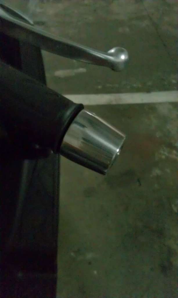

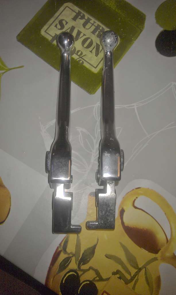

Vendettoso Publicado 18 de Octubre del 2015 Compartir Publicado 18 de Octubre del 2015 Muy guapo todo te quedo de fabula, yo los contrapesos los pinte hace tiempo del color bronce ese raro que trae la moto, y hace poco me arte y armanfome de valor jeje, los pulí, los sujete a un taladro y a base de lijas de media a fina todas con agua y luego pulimento todo en taladro quedaron de miedo, y despues dos caoas de barniz, lo mismo ice con las manetas pero a mano, me toca hacerlo otra vez pues no las barnice y se oxidan si no le das una capa protectora Enlace al comentario Compartir en otros sitios web More sharing options...

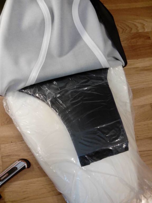

Nigromante Publicado 25 de Octubre del 2015 Compartir Publicado 25 de Octubre del 2015 Buscando un tapicero para el compañero al que le han rajado el asiento me he encontrado con esto, así que cuidado con el tema del gel. http://tapizarasientomoto.blogspot.com.es/2015/10/tapizar-kymco-superdink.html Me imagino que no habrá problema si no piensas rebajarlo, pero conviene comprobar el grosor del espumado y de la plancha de gel antes de meterse a modificar nada. Vendettoso, confirma que lo has leído que no se muy bien como enviar privados. Enlace al comentario Compartir en otros sitios web More sharing options...
Vendettoso Publicado 25 de Octubre del 2015 Compartir Publicado 25 de Octubre del 2015 Buscando un tapicero para el compañero al que le han rajado el asiento me he encontrado con esto, así que cuidado con el tema del gel.http://tapizarasientomoto.blogspot.com.es/2015/10/tapizar-kymco-superdink.html Me imagino que no habrá problema si no piensas rebajarlo, pero conviene comprobar el grosor del espumado y de la plancha de gel antes de meterse a modificar nada. Vendettoso, confirma que lo has leído que no se muy bien como enviar privados. Gracias compi, jeje esta claro que no voy a quitar si apenas hay jeje asi se queda por ahora, ya vere si le pongo mas espuma o que....aunque me gustaria cambiar el diseño un poco poner mas relleno y respaldo del piloto un poco mas grande y aparte del pasajero mas acolchado pero lo dicho, ya casi no llego....como para acolcharlo más, a no ser que ponga espuma algo mas blanda pero no se yo....por ahora se queda como esta jeje Enlace al comentario Compartir en otros sitios web More sharing options...

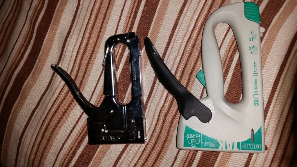

Pachiimba Publicado 30 de Noviembre del 2015 Autor Compartir Publicado 30 de Noviembre del 2015 Hola Pachiimba muy buen trabajo podías poner unas fotos de la grapadora,,, aqui la llevas. la plateada la tenia en casa y la otra la compre en el corte inglés que es con la que he trabajado ya que las grapas son mas grandes (16mm) y agarran de maravilla la tela! Enlace al comentario Compartir en otros sitios web More sharing options...
Vendettoso Publicado 30 de Noviembre del 2015 Compartir Publicado 30 de Noviembre del 2015 Hola Pachiimba muy buen trabajo podías poner unas fotos de la grapadora,,, [attachment=37462]20151130_220423.jpg[/attachment] aqui la llevas. la plateada la tenia en casa y la otra la compre en el corte inglés que es con la que he trabajado ya que las grapas son mas grandes (16mm) y agarran de maravilla la tela! Yo cuando pensaba hacerlo tenia claro que iba a usar la grapadora de aire comprimido pero no se si seria demasiado, esa que has puesto me parece muy buena opcion, menuda grapadora jajaha Enlace al comentario Compartir en otros sitios web More sharing options...
Pachiimba Publicado 30 de Noviembre del 2015 Autor Compartir Publicado 30 de Noviembre del 2015 Hola Pachiimba muy buen trabajo podías poner unas fotos de la grapadora,,, [attachment=37462]20151130_220423.jpg[/attachment] aqui la llevas. la plateada la tenia en casa y la otra la compre en el corte inglés que es con la que he trabajado ya que las grapas son mas grandes (16mm) y agarran de maravilla la tela! Yo cuando pensaba hacerlo tenia claro que iba a usar la grapadora de aire comprimido pero no se si seria demasiado, esa que has puesto me parece muy buena opcion, menuda grapadora jajaha Jajajaa aire comprimido me parece bestial!!! Yo he grapado con una pistola d aire y ha sido planchas gruesas de madera y algunaa de aluminio mas finas... Usa una como la mia y va de sobra! Inlcuso una convencional de papeleria vale lo único que no es aconsejable por el tamaño de la grapa q debe ser sobre unos 16mm Enlace al comentario Compartir en otros sitios web More sharing options...
Vendettoso Publicado 30 de Noviembre del 2015 Compartir Publicado 30 de Noviembre del 2015 Hola Pachiimba muy buen trabajo podías poner unas fotos de la grapadora,,, [attachment=37462]20151130_220423.jpg[/attachment] aqui la llevas. la plateada la tenia en casa y la otra la compre en el corte inglés que es con la que he trabajado ya que las grapas son mas grandes (16mm) y agarran de maravilla la tela! Yo cuando pensaba hacerlo tenia claro que iba a usar la grapadora de aire comprimido pero no se si seria demasiado, esa que has puesto me parece muy buena opcion, menuda grapadora jajaha Jajajaa aire comprimido me parece bestial!!! Yo he grapado con una pistola d aire y ha sido planchas gruesas de madera y algunaa de aluminio mas finas... Usa una como la mia y va de sobra! Inlcuso una convencional de papeleria vale lo único que no es aconsejable por el tamaño de la grapa q debe ser sobre unos 16mm Gracias por la aclaracion, como vas con el sillon? Supongo que mas comodo no? paz_ Enlace al comentario Compartir en otros sitios web More sharing options...

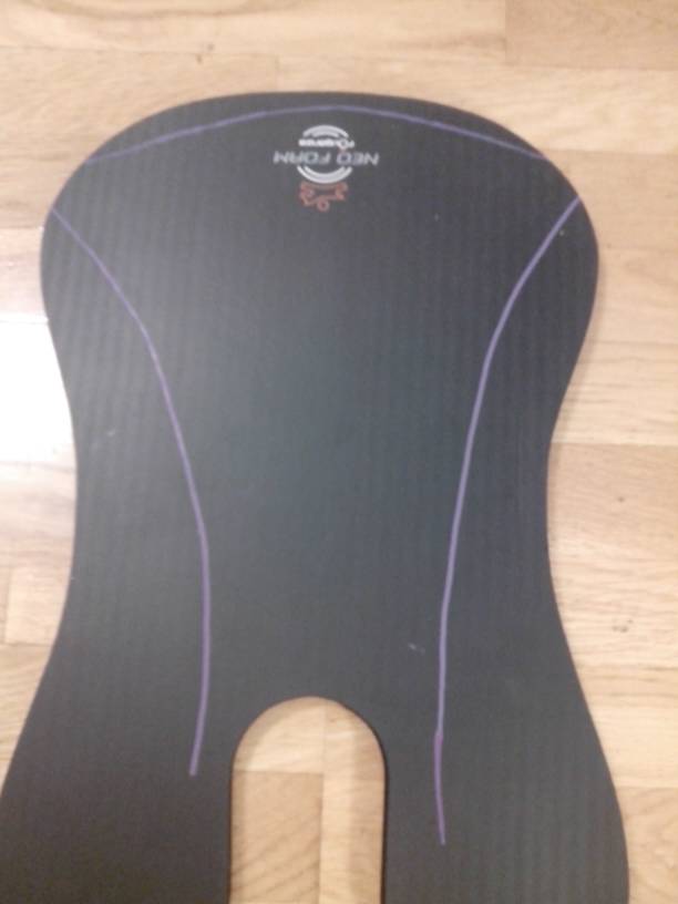

koonnami Publicado 8 de Enero del 2016 Compartir Publicado 8 de Enero del 2016 Yo he puesto una espuma de EVA que no gel de las que se usan en las sillas de montar a caballo de la marca Fouganza del Decathlon salen a 9€ y si las cortas a su medida es facilísimo, pongo foto y voy a subir un brico con las tres MOD que para mi son imprescindibles en nuestros sillones Enlace al comentario Compartir en otros sitios web More sharing options...
