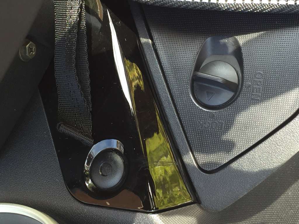

jali88 Publicado 17 de Octubre del 2015 Autor Compartir Publicado 17 de Octubre del 2015 Buenos días! Al final compré la manta en Bascones y esta mañana la he estado montando, resulta que hay dos cintas que no salen en las instrucciones y creo que se atornillan en el salpicadero (debajo del cuadro de mandos), pero tengo un tornillo cubierto (foto adjuntada) y me gustaría saber como puedo acceder a el. Gracias!! Enlace al comentario Compartir en otros sitios web More sharing options...

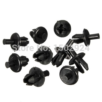

jotajotavader Publicado 17 de Octubre del 2015 Compartir Publicado 17 de Octubre del 2015 eso que aparece en la foto no es un tornillo. Es una grapa de sujeción por presión. Lleva unas patillas para que entre a presión y cuando empujas hacia adentro el pitorro central, impide que se cierren para que quede bien sujeto y no se salga la grapa. Como estas..... Enlace al comentario Compartir en otros sitios web More sharing options...
Gonzalo33 Publicado 18 de Octubre del 2015 Compartir Publicado 18 de Octubre del 2015 Son remaches de plástico que al soltarlos se les rompen las pestañas interiores. Para montar mi manta en la SD 300, los tuve que soltar y luego cambiarlas por unas nuevas. (son de un solo uso) En la tienda que hayas comprado la manta posiblemente las tendrán, y si son concesionario kymco con más razón, no llegan a un euro la unidad. Enlace al comentario Compartir en otros sitios web More sharing options...
Maikel Maik Publicado 20 de Noviembre del 2015 Compartir Publicado 20 de Noviembre del 2015 Jali88 yo la compre el año pasado y la mia creo que no tiene esas dos tiras que dices, de echo le he tenido que hacer un apaño por mi cuenta como mucha gente que he visto, pero ya por curiosidad perdonal, podrias compartir una foto desde mas lejos para hacerme una mejor idea?? Te lo agradeceria mucho.Disfruta de la manta, se nota la diferencia Enlace al comentario Compartir en otros sitios web More sharing options...
Getroppel Publicado 20 de Noviembre del 2015 Compartir Publicado 20 de Noviembre del 2015 Son remaches de plástico que al soltarlos se les rompen las pestañas interiores. Para montar mi manta en la SD 300, los tuve que soltar y luego cambiarlas por unas nuevas. (son de un solo uso) En la tienda que hayas comprado la manta posiblemente las tendrán, y si son concesionario kymco con más razón, no llegan a un euro la unidad. No son de un solo uso! estas grapas las tienen las motos y los coches en los carenados y carrocerías y son muy útiles porque se quitan y se ponen muy fácil, apretando el pitorro del centro, hasta que se oye el "clac" característico. Si las has tenido que cambiar es porque te habrás pasado de fuerza bruta Enlace al comentario Compartir en otros sitios web More sharing options...
Gonzalo33 Publicado 21 de Noviembre del 2015 Compartir Publicado 21 de Noviembre del 2015 El problema de que se rompan es al quitarlas. Cuando las pones no se rompen. Y más que por fuerza bruta, será por torpe. Enlace al comentario Compartir en otros sitios web More sharing options...
